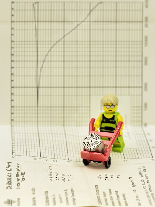

takže klasický syndróm: "levný - český - hodnotný"
... v tom bude ale soudruzi pri meracích mikrofónoch trochu problém!

Ten obrázek jako bych už někdy viděl ? Wink
Mikrofony máš do sbírky, nebo s nima i něco měříš ?

bacil2 napísal:
... no v práci sa namerám celkom dosť
Tak to si profík. Možná bys nám amatérům mohl občas poradit, když vidíš, jak se v tom plácáme. Klidně i za pomoci panáčků, není nad názornost. Wink
Třeba já nemám zcela jasno v jedné věci (a možná nejsem sám ):
Rozdíl mezi kalibrací (a nebo měřením) v přímém poli, v difuzním poli a s tím související polohou mikrofonu (osa ve směru ke zdroji zvuku a kolmo na osu).
Podle různých grafů se zdá, že nárůst citlivosti v oblasti 10-15 kHz (pro malé 1/4 palcové mikrofony) je vlastně dán zvýšenou směrovostí a paradoxně při úhlu 90° má mikrofon sám o sobě relativně rovný průběh i na výškách. I když nad těch 15 kHz pak padá rychleji dolů, vždycky je něco za něco.
No a s tím souvisí, jestli je kalibrace dělaná ve volném poli, v podstatě porovnáním se známým průběhem již zkalibrovaného mikrofonu a nebo v malé komůrce, kde se jedná o tlakové pole a směrové vlastnosti se tedy neuplatňují.
Ty tvoje BK mikrofony mají nepochybně kalibrační křivky pro obě varianty, nebo jsou přímo určené pro jeden ze dvou možných případů, zatímco u "amatérských" mikrofonů se toto nijak nerozlišuje, přestože některé nejsou tak docela levné... Question

... ja kalibrujem na 1kHz (kalibrátor B&K 4231 - na obrázku je v pozadí). Pri 1Khz je pri 1/2" mikrofónoch prakticky jedno či je to FF alebo DF.
U B&K je možné mikrofóny pre FF kompenzovať pri meraní DF priamo na prístroji (zmenou frekv. charakteristiky na výškach).

To je kalibrace SPL. Já myslím kalibrací zejména zjištění frekvenční charakteristiky, kterou je třeba kompenzovat

bacil2 napísal:
... u skutočných meracích mikrofónov nie je potrebné v podstate nič kompenzovať, preto sa nazývajú "meracie" Laughing
Vím, jak to myslíš. Nicméně i ty nejpřesnější měřicí přístroje se kalibrují. A jak je vidět (i když trochu rozmazaně) i k tomu skvělému BK je k dispozici kalibrační křivka a není to rovná čára, na konci se trochu zvedá.
Je to profi mikrofon od prestižního výrobce, proto se to zvedá třeba jen o 1 dB, který při našem hraní s repráky opravdu většinou můžeme zanedbat, takže se dá mikrofon použít tak jak je, bez korekcí. Super. Ale super bude taky cena, kterou odhaduji (i s potřebnými zesilovači) na desítky tisíc (chceš-li, můžeš to upřesnit).
Pro amatéra by to nebyla efektivní investice, alternativa je koupený mikrofon řádově za 1500,- Kč nebo vyrobený z kapsle za stovku. A samozřejmě za ty peníze se to na výškách může zvedat třeba o 5-10 dB. Pokud by byla k němu kalibrační křivka, výsledky se nemusí od toho drahého příliš lišit. Zakopaný pes je v tom, jak tu kalibraci udělat - kde vzít ověřený mikrofon a jakou metodikou ho porovnat s tím ubastleným.
A to je důvod, proč mě zajímá rozdíl mezi FF a DF.
Koneckonců, na tom Tvém měřicím protokolu jsou křivky dvě a druhá rozhodně není zanedbatelná.

opa: mal by si najprv trochu naštudovať problematiku meracích mikrofónov, aby si už konečne pochopil, že sa v podstate snažíš upliesť z hovna bič ... na to aby sa ti podarilo skutočne "nakalibrovať" neznámy mikrofón potrebuješ rádovo náročnejšie vybavenie ako je iba dobrý merací mikrofón s predzosilovačom.
... a áno, na tom kalibračnom liste sú dve krivky. Tá krajšia je "Free-field Response 0° Sound Incidence" a tá druhá je tlaková kalibračná tzv. "Actuator Response" ... mimochodom ten graf končí na 40kHz
