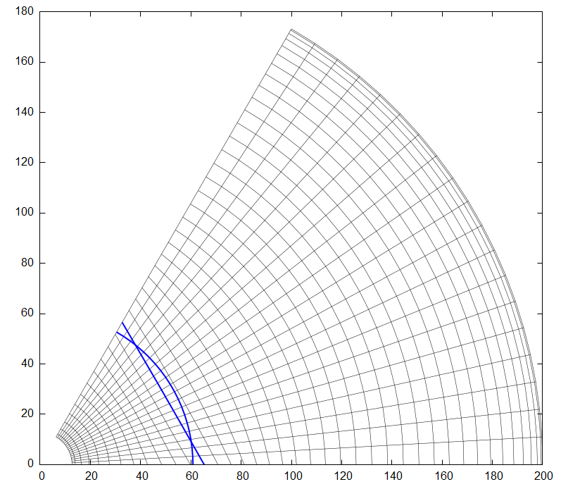

Príspevky: 12783
PríspevokZaslal: Št február 15, 2024 10:01:39    Predmet: Odpovedať s citátom
Všechno dál už bude počítám na vstupu válcové. Průměry hrdel vidím na 25 a 19 mm - ideálně pro 1.4" a 1" drivery, ale samozřejmě k 25mm půjde rovnou připojit 1" driver, i kdyby to nemělo být zcela optimální, což ostatně nebude nikdy. Různé drivery se dají řešit jednoduše, ať už jinou přírubou včetně prstencové vložky, nebo jen tou vložkou zvlášť - to umožňuje ten válec na vstupu.
Když už to budu dělat, nepůjde jen o to uchycení, ale celkově to upravím (válec na vstupu si žádá celkově jiné hrdlo, mám ještě i trochu sofistikovanější zakončení, které už je použité na 280EX-MK2).
Kdy to bude, popravdě nevím. EXAR bude celý nově, jde to nakonec krásně celé jednou formulí, na tom ale stále dělám (viz obr.), pak už to půjde rychle.

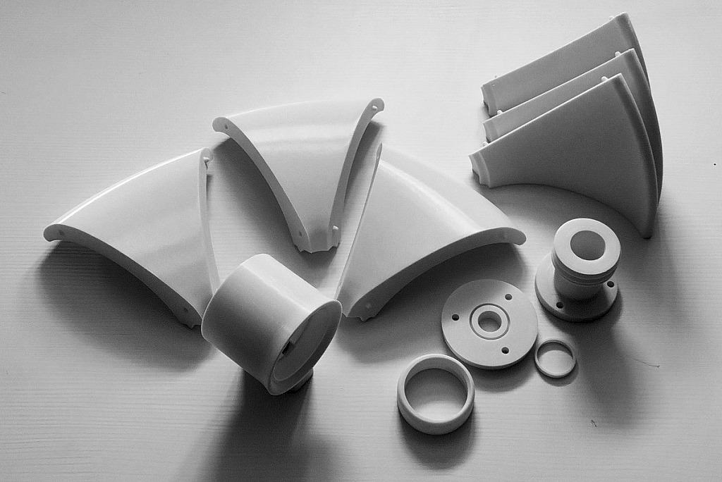

Príspevky: 12783
PríspevokZaslal: Ne február 18, 2024 11:41:00    Predmet: Odpovedať s citátom
Ten tisk ze dvou polovin má jednak nejmenší nároky na přesnost, a taky je s tím zdaleka nejmíň práce (kór s těmi pomocnými packami, za které se to sešroubuje). Tam stačí přesně tištěná jen ta styčná rovina, a ta je na podložce, kde to nebývá problém. Jakmile to rozdělíš na víc segmentů, musíš mít o to přesnější tiskárnu ve všech osách - kolmost i měřítka, a samozřejmě se to nesmí samotné moc zkroutit. Jakmile to jen trochu jde, zůstal bych u těch dvou půlek...
Ono to pak jde samozřejmě nějak slepit vždycky, i trochu zkroucené, u velkých kusů to ani jinak nejde, ale práci to tedy neušetří, to mi věř.

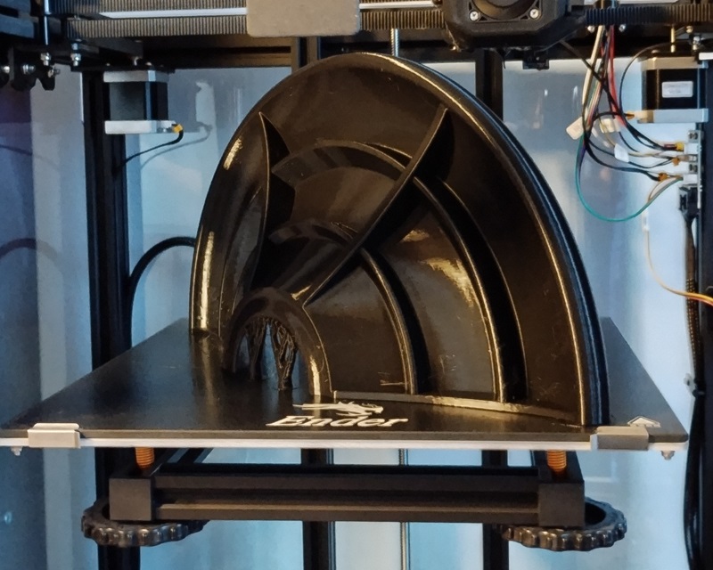

PríspevokZaslal: Po február 19, 2024 20:14:32    Predmet: Odpovedať s citátom
Z akého plastu tlačíš najviac, na fotke je PLA ?
Príspevky: 12783
PríspevokZaslal: Po február 19, 2024 20:36:11    Predmet: Odpovedať s citátom
Jj, to je PLA, na pokusy to úplně stačí, prakticky jsem ani nic jiného ještě moc nezkoušel. Ta fotka je hodně mizerná, ráno jsem to cvaknul mobilem.

Nešlo by u vícesegmentových tvarů vytvořit na hranách, které se mají lepit, na jedné straně drážku a na druhé straně výstupek - něco jako zámek, který by usnadnil montáž-lepení ?
Nebo na zadní straně prodloužení hrany, za které by se to secvaklo malými svěrkami (třeba i jen větší kolíčky na prádlo) ?
Príspevky: 12783
PríspevokZaslal: Ut február 20, 2024 20:11:31    Predmet: Odpovedať s citátom
Mám to tam. Packy na stáhnutí přidávám až v těch novějších, poté, co mi došlo, že se pak dají jednoduše ucvaknout...
