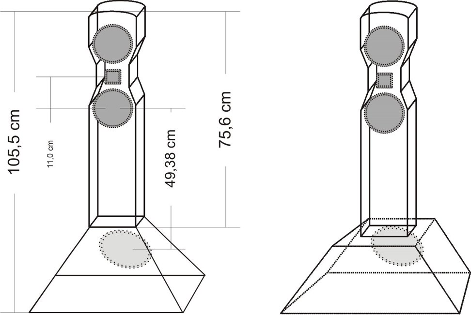

Planujem postavit 2,5 pasmo, kde bas bude Monacor SPH-165 (ma velmi dobre parametre) v bandpass 6ord ozvucnici (cca 10/19L) http://www.monacor.sk/catalogue-product.phtml?id=2093&Comp=0&Hier=6&MainKtg=62&SubKtg=512
Stredobas Vifa P13WG10 http://www.madisound.com/catalog/product_info.php?products_id=8192 a vyska je Peerless 811434. http://www.arkada.com/items/Peerless%20Data%20Sheet%20-%20ID%20811434_2.htm
Kedze stredobas a vyska su su fyzicky u mna, riesit prosim len konstrukciu basu a tiez pouzity reprak
Konstrukcia by mala vyzerat asi takto:
Vyska by mala byt do 100cm. Cela "noha" bude pre stredobasy, asi 9-11l uzavreta. V podstavci bude Monacor v bandpasse s ladenim 40-90. Tie Vify maju pomerne malo basov, v uzavretom objeme len do cca 90Hz, tak cely spodok hra kvazi subbas. Rolloff ma Vifa na 5kHz, teda delicka bude len 6dB, tiez 6dB vysky na 5200Hz. (pripadne doporucte inu vyhybku)
Co si o tom myslite, ma to zmysel stavat, alebo by ste to riesili inak?
Pls, napady, pripomienky... atd.
Ma to byt dizajnovka.
Namiesto BP kvoli problemom s fazou je mozny tiez Monacor SPH-210 alebo SPH-200TC v BR. Chcel by som vsak ostat pri BP, navrhnite prosim ako by ste riesili fazovy problem. Moj strop je 1,5-2tis Sk za kus. Zapojenia typu pushpull a isobaric nepripadaju v uvahu kvoli financiam.

BP duni asi ked sa zle spravi. Upustil som vsak z toho z dovodu, aby to malo zmysel, tak vnutorny objem bude aspon 16+14L, kvoli nizkem ladeniu a dlzke natrubkov. Tym padom by bola podstava velmi velka.
Tiez je trochu problem s fazou.
Chcel som mat bas bez vyhybky, preto som planoval BP.
Bas BR planujem na zadnu stranu aj s vyustenim trubky, nebude s tym problem?
Mozno bude hrat priestorovejsie, ale hlavne je to kvoli dizajnu.
Stredobasy a bas su od seba asi 70-75cm.
Delit chcem bas 6 alebo 12dB. Stredobasy len hore 6dB a vysku 6 alebo 12dB na 3khz, mozno 3,5. Tych 5kHz je kvoli 6dB deleniu. Tie stredobasy vela nesmeruju, tak s tym zase taky problem nebude, skor mozno s naviazanim pasiem.
2kHz na vysky je nizko, vyskac ma Fs 1250, to by musela byt 18dB delicka, to je vela.
Coffee
Co vravis na tie Monacor, ak ich poznas? Pripadne co ine?
Bude stacit 8" dole, ak horne su 2x5"?

Kedze sa to v inom vlakne neujalo, obnovim to tu:
Chcem basak v tomto projekte umiestnit dozadu.
Kolko je v tomto pripade dostatocne nizka deliaca frekvencia?
Predpokladam delit na 150-200Hz, so strmostou najskor 6dB; podla toho ako vyjde simulacia mozno aj 12dB. Riesenie vsak chcem spravit tak, aby sa vyhybka pre bas mohla vypnut a delilo sa aktivne.
Bas reproduktor je Monacor SPH-210.
Dalej ma zaujima, ako by sa riesila faza basaku umiestneneho vzadu. Priblizna vzdialenost stredu membrany stredobasov a basu by bola asi 20cm. Vertikalna vzdialenost bude asi 55cm.
Stredobasy maju prirodzeny pokles v uzavretej ozvucnici uz od 110Hz.
Stredobasy NEBUDEM delit zdola, kedze pri 2/3 povolenom prikone maju stale linearnu vychylku.
Tiez ma zaujima riesenie, ake poslal Conques v teme http://hifi.slovanet.sk/bb/viewtopic.php?t=2575 , basaky vnutri v ozvucnici bandpass.
Tohto riesenia som sa vzdal prave kvoli problemom s fazou; ci je skutocne tazke to fazovo odladit.
Pritom zasadna zmena fazy u BP nastava pri frekvenciach ladenia; ak sa naladi nizko, nemal by sa v uzitocnom ovplyvnovat vykonovou char. a fazovym pribehom so stredobasmi, alebo nie?
