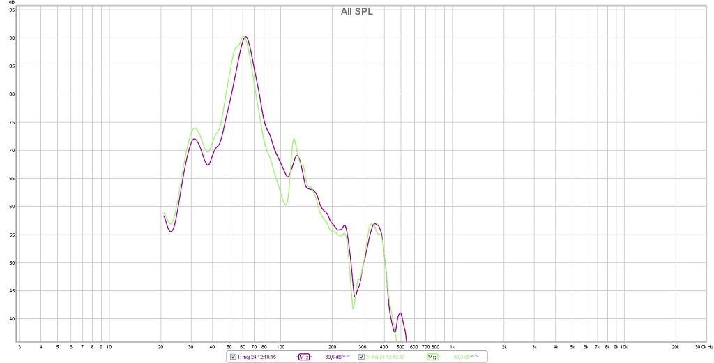

PríspevokZaslal: Ne máj 24, 2015 11:59:46    Predmet: Odpovedať s citátom
ahojte,
spravil som novy test kde som zmenil tlmenie boxu a to tak ze zelena je tlemnie o plech avsak je tam medzera 3cm pre vzduch a fialova az po plech.
Voci predoslemu meraniu je tam zlepsenie kde box tlmi v romedzi 16hz +-5db predtym to bolo cca 5hz

PríspevokZaslal: Ne máj 24, 2015 17:17:34    Predmet: Odpovedať s citátom
Skusal si aj zatlmenie membrany rezonatora z oboch stran?
misog
Založený: 08 apríl 2013
Príspevky: 496
Bydlisko: Vajkovce
PríspevokZaslal: Ne máj 24, 2015 17:48:12    Predmet: Odpovedať s citátom
na predku nemam tolko miesta avsak si myslim ze tam by to valny zmysel nemalo nakolo ta vata zacina pohlcovat tak od 300hz hmm ale to je len moj nazor
catmann
Založený: 02 marec 2014
Príspevky: 256
Bydlisko: východ SK
PríspevokZaslal: Ne máj 24, 2015 17:55:00    Predmet: Odpovedať s citátom
Skor som myslel ako by to ovplyvnilo kmitanie rezonatora - ci by to este viacej zatmilo rezonator. Teda ako by sa zmenila charakteristika, ci by doslo k dalsiemu rozsireniu charakteristiky a o kolko.

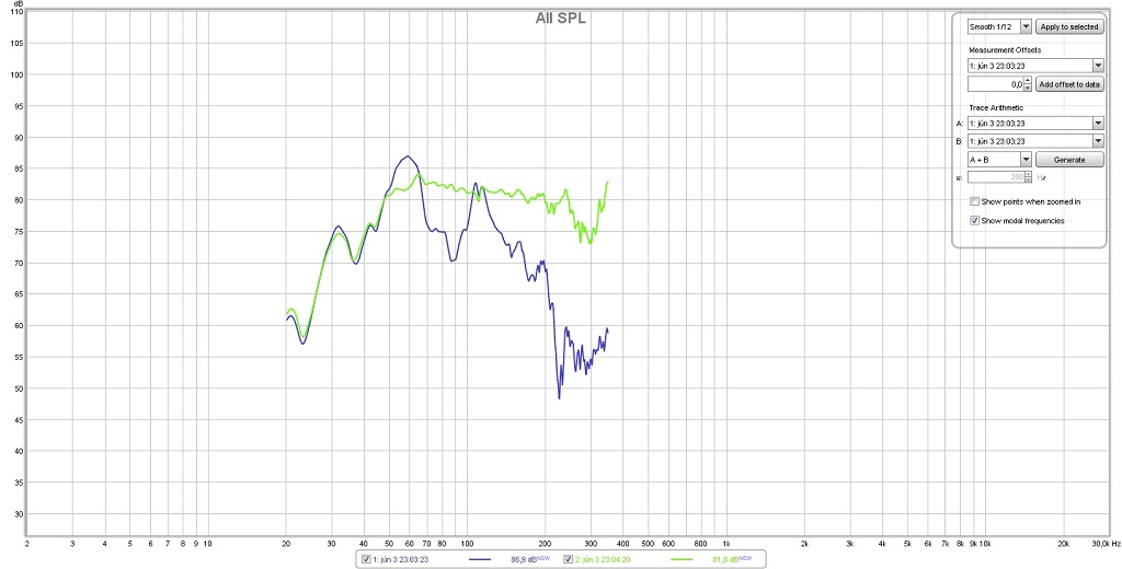

PríspevokZaslal: St jún 03, 2015 22:10:21    Predmet: Odpovedať s citátom
Tak a je to vysledok pasca 100x50cm hrubka 100mm nastavenie bolo pocitane uplne inak a teda na 91hz a mame tu 59hz pascu so sirokym zaberom posudte sami. Modra vo vnutry pasce, zelena pred pascou

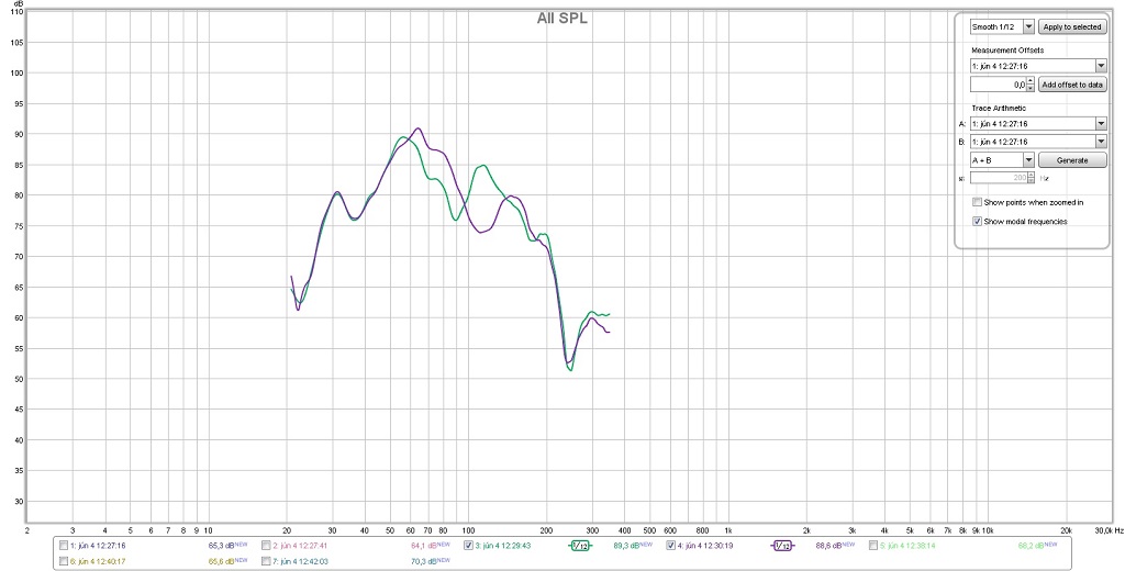

PríspevokZaslal: Št jún 04, 2015 11:48:35    Predmet: Odpovedať s citátom
trosku som sa pohral a skusal vystuzit zadok a teda tu su namerane hodnoty ak by sa mi podarilo dostatocne stuzit zadok tak aby nerezonoval pri 104hz tak by som vedel rozsirit bassovu pascu tak ako je to na obrazku. Co pouzit na zadnu stranu MDF15mm?
Vid filova zobrazuje vystuzeny zadok pritlacenim tak aby sa minimalizovala jeho rezonancia.
