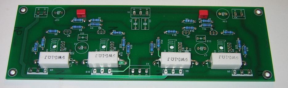

Tome, začíná se osazovat bastl malého modelového koncového stupně jednoho kanálu ...

Mira
Založený: 26 február 2008
Príspevky: 130
PríspevokZaslal: Ut január 06, 2009 20:57:27    Predmet: Odpovedať s citátom
Napadne mi to pripomina koncovy buffer PM-1A Very Happy
Príspevky: 20444
PríspevokZaslal: Ut január 06, 2009 21:57:27    Predmet: Odpovedať s citátom
... zdvojený
Mira
Príspevky: 130
PríspevokZaslal: Ut január 06, 2009 23:16:04    Predmet: Odpovedať s citátom
Uz to vidim. Krom vetsi proudove rezervy urcite bude moc dobre jedna-li se o stejny ci nepatrne vetsi trvaly proud, ze je vlastne zdvojena prechodova plocha tranzistoru. Pokud se pouzije jeden i dobre vedouci a chlazeny chladic je limit se slidovou podlozkou max asi 4OW na pouzdro potom uz se nejedna o rozumne teloty pouzdra.

roberto
Založený: 03 marec 2007
Príspevky: 2632
Bydlisko: Brno
PríspevokZaslal: Ut január 06, 2009 23:26:46    Predmet: Odpovedať s citátom
PMA napísal:
architektura dispre ?
Príspevky: 20444
PríspevokZaslal: St január 07, 2009 08:42:01    Predmet: Odpovedať s citátom
Trošku se obávám "never ending story", chuť a představy by byly, uvidíme jak čas na realizaci.

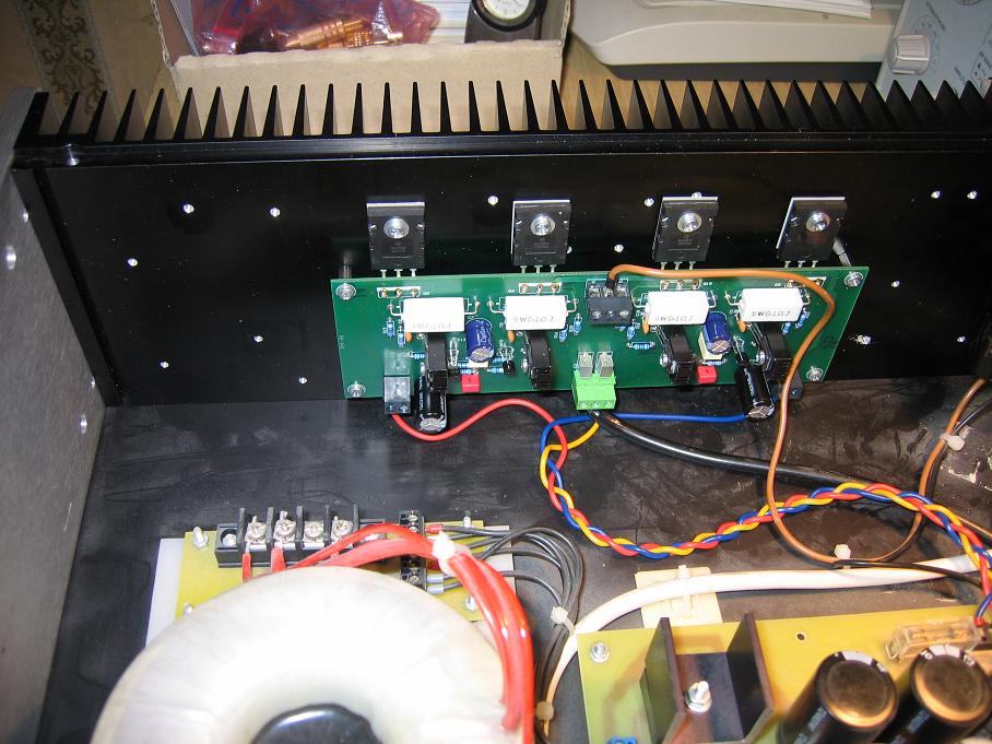

Príspevky: 11176
PríspevokZaslal: St január 07, 2009 09:44:35    Predmet: Odpovedať s citátom
Áčko do můstku - střelím to od boku, když tak mě oprav.
Pro shodný výkon stačí poloviční napájení, energetická bilance je (téměř) shodná s normálním Áčkem, ale tady se ztráta rozdělí mezi 4 tranzistory, takže se to lépe uchladí a zmenší se napěťové namáhání tranzistorů (SOAR). Jo a pozor, symetrický odběr proudu z napájecího zdroje, to je další plus. A filtrační kondenzátory na menší napětí, ovšem zase by měly mít větší kapacitu (?)
No a samozřejmě je druhá možnost, využít získanou rezervu pro zvětšení klidového proudu a tím dosažitelného výkonu.
Poslední varianta mě napadá, že to vůbec nemusí být Áčko (přestože zapojení je shodné s PM-A1) a bude s toho již dříve naznačená hodně otevřená třída AB.
JTO
Založený: 02 máj 2008
Príspevky: 705
Bydlisko: Winterberg
PríspevokZaslal: St január 07, 2009 09:56:00    Predmet: Odpovedať s citátom
OPA: AB to nebude určitě. Tipoval bych to Ačko.
Teď mě ještě napadlo... neni to prostě výkonovej buffer?
Príspevky: 11176
PríspevokZaslal: St január 07, 2009 10:04:46    Predmet: Odpovedať s citátom
JTO napísal:
Je, ale oproti signálovému jsou tam určité rozdíly. Ani nevím, jestli to bylo někdy kompletně publikováno. Ať se vyjádří PMA. Já raděj zdrhám dřív, než něco slíznu.

Príspevky: 20444
PríspevokZaslal: St február 04, 2009 20:43:01    Predmet: Odpovedať s citátom
Aby bylo vidět, že se taky ještě bastlí Laughing

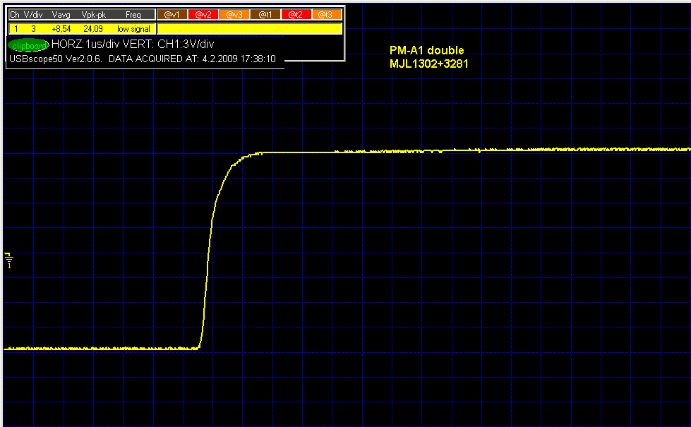

Príspevky: 20444
PríspevokZaslal: St február 04, 2009 21:19:13    Predmet: Odpovedať s citátom
Odezva:

roberto
Príspevky: 2632
Bydlisko: Brno
PríspevokZaslal: St február 04, 2009 21:27:11    Predmet: Odpovedať s citátom
topologie dispre? vypadá to že ta skřín už nějaký konec pamatuje Smile
Príspevky: 20444
PríspevokZaslal: St február 04, 2009 21:32:37    Predmet: Odpovedať s citátom
Jen konec, skutečně výkonový buffer.
Pamatuje pamatuje, je jako řešeto Laughing

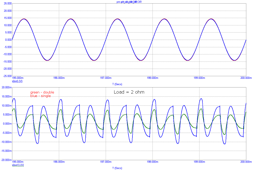

Príspevky: 20444
PríspevokZaslal: Pi február 06, 2009 12:27:22    Predmet: Odpovedať s citátom
Ilustrace změny zkreslení při použití 1 páru a 2 párů, zátěž 2 ohmy:
