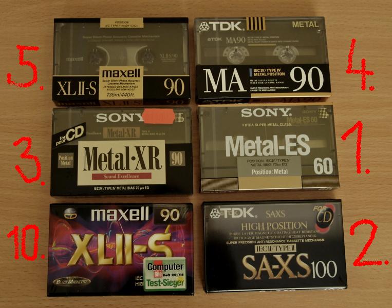

palipol Hifista - zaslúžilec
Založený: 19 február 2007 Príspevky: 589
Zaslal: Pi máj 20, 2011 08:39:37 Predmet: |

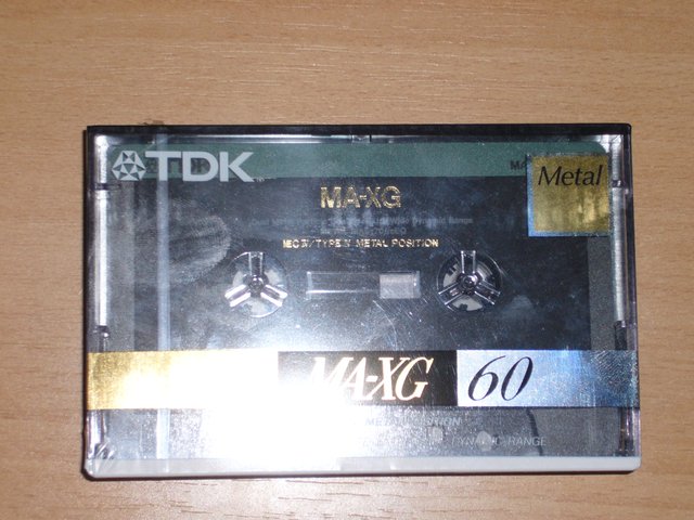

blueneon81 Hifista
Založený: 19 november 2009 Príspevky: 152
Zaslal: Pi máj 20, 2011 22:54:49 Predmet: |
Mám ešte túto krásavicu z roku 1990, ale nebudem rozbalovať.

Zaslal: So máj 21, 2011 12:22:31 Predmet: |
Dovolím si sem postnúť foto od "palipol" so svojím rebríčkom tých nafotených kaziet...
Rozdiel medzi tou XL-IIS staršou a novšou bol dosť priepastný...
Tá moja AD-F770 AIWA si najviac rozumela s tými SA-XS od TDK...
Zaslal: So máj 21, 2011 22:31:08 Predmet: Kazety |
AMS :...Rozdiel medzi tou XL-IIS staršou a novšou bol dosť priepastný...
Určite. Stará Maxell XLIIS mala veľmi kvalitné a presné vyhotovenie, tichú prevádzku, ale aj slušné parametre, nové prevedenie je ošulené po všetkých stránkach... nádherná bola aj SONY Metal Master (kompozitový korpus, subšasi na uloženie otočných prvkov, precízne vedenie pásu v kazete) a podľa hodnotení jedna z najlepších kaziet vôbec s cenou 30 DM/ks (600SKK). Ešte drahšia však bola Maxell Metal Vertex s cenou 34 DM...tiež top prevedenie.

Zaslal: Po máj 23, 2011 13:27:37 Predmet: CC |
My používame Sony Super Metal Master (60.- Euro/ks) pre Nakamichi a Studer. Plná spokojnosť.
