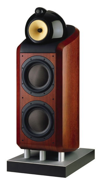

Obecně čím větší měnič, tím delší a realističtější je ustalování step tesponse. Pokud není třípásmo dobře sladěno, tak může znít s malým střeďákem jako miniatura i když tam bude velký basák.
Menší měniče jsou upřednostňovány pro velmi dobrou směrovost nad 3000Hz. Záleží jak se v konkrétní sestavě podaří vyrovnat výkonovou odezvu, protože pokud má soustava frekvenčně lineární průběh jako když střelí a přitom je power response nevyrovnaná, tak je výsledek stejně hrozně reprákovitý.
Ten kdo poznal, jak realistické velké tělo na středech může mít velký přední horn, vnímá rozdíly mezi velikostí zvuku z 5ti nebo 7palců jako minimální.
Na výškách pak chceme půlmetrový činel reprodukovat jednopalcovou kalotou, takže aby nebyla cítit příliš velká skoková změna, je dobré mít středový měnič nepříliš větší.
Klasický příklad je BW 802D. Jednopalcový výškač zobrazením prostoru trochu nestíhá sedmipalcovému kevlarovému středu (alespoň můj dojem).
Malinký monitorek s výškačem a čtyřpalcovým středobasem je v prdeli na základních středech.
1palec + 5až7palců je nejvyváženější kompromis, ale závisí to na konkrétních měničích.

http://www.stereophile.com/floorloudspeakers/1205bw/index4.html
dobře
http://www.stereophile.com/floorloudspeakers/720/index7.html
http://www.stereophile.com/loudspeakerreviews/859/index4.html
