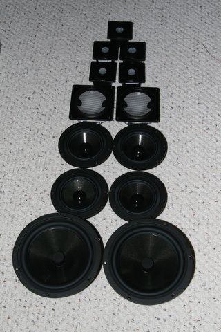

Zaslal: So apríl 21, 2007 20:14:16 Predmet: |
Vcera konecne dorazily menice.
