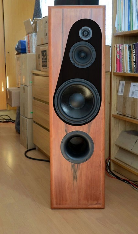

Nová VMA-I MKII je hotova.

Grafům nerozumím, ale v tmavé dýze vypadají opravdu dobře!
Velká gratulace Thumb up.
Je dobře, že alespoň mladá generace planě neplká a maká.
Bylo by zajímavé, postavit vedle sebe obě verze a porovnat.

Check vyzera to super! Nemas nahodou meranie aj prvotnej verzii?
PríspevokZaslal: St september 14, 2011 19:36:38    Predmet: Odpovedať s citátom
To si snad děláš srandu, 50Hz až 12 kHz +/- 1 dB ???
To je simulace (byť odvozená z měřených průběhů samotných reproduktorů), nebo opravdu reálně naměřený průběh kompletní bedny ?
V každém případě to vypadá moc dobře, blahopřeji.
Jak se to jeví na uši (korelace poslech / měření) ?

V tomto prevedeni sa mi zatial pacia najviac. Ake je to dyha?
Aky vyskac to tam mas teraz?
http://www.intertechnik.de/Lautsprecher-Shop/Lautsprecher/SB-Acoustics/_SB29RDCN-000-4_1768,de,6383,94485

Bedne sú "klasické" racionálne konštruované trojpásmo, "klasické" v tom najlepšom zmysle slova! Premýšľam, či ešte niekto zo "svetových výrobcov" takúto rokmi osvedčenú koncepciou v zaplatiteľných sumách vyrába. Mám pocit, že ani nie.. ..aurou opradené a v recenziách vzletne opísané malé dvojpásmovky, za 50-100 tisíc korún pár, sa výrobcom oplatia podstatne viac, ako takýto poctivý kus reprosústavy. :-I
Charakteristika v ose o celkovom výsledku až tak veľa nepovie (sada meraní, ako pri predchádzajúcej verzii už áno), ale tá "vyleštenosť" svedčí minimálne o tom, že sa s tým autor naozaj vyhral!!!
Pekná práca!
Thumb up
Check: na svojom fóre píšeš o tunení stredotónu, naznačíš o čo konkrétne sa jednalo? Zmeny v poddajnosti (úpravy na strediacom závese), alebo prachovka/úpravy pod ňou??..

V levo horizontální charakteristiky +-90° po 15°, uprostřed vertikální charakteristiky +-90° po 15°, na pravo impedance. Vše platné 20Hz - 20kHz. Vyhlazování jsem zapoměl vypnout 1/24 oktávy, kdo ví, jak to vypadá, tak také ví, že se tady nijak neuplatní. Ale zapnuté bylo, abych byl zcela korektní Smile.
Fr. charakteristiky jsou ze simulátoru na základně odměřených charakteristik s přesně změřenou fází. Následnou kontrolu ještě provedu, zatím na to nebyl čas. Minulou verzi jsem po sestavení přeměřoval. Vypadalo to asi tak, že přímka překryla přímku. Měření se simulacemi mi sedí absolutně přesně !!!
Všimněte si prosím, že jsou změřeny všechny směrové charakteristiky - tedy 25ks směrových charakteristik reprezentujících 75ks měření jednotlivých reproduktorů, z čehož jsem navíc měřil basák se střeďákem pro nastavení ve dvou velikostech místností, takže počet dále roste na 125ks. Každé měření basáku a střeďáku je složeno ze dvou, to jsme na 225ks měření, nepočítám počáteční měření pro optimalizaci tlumení, nátrubku, měření v nekonečné desce a měření impedance (včetně součástek výhybky). Každé měření je potřeba ručně vyhodnotit.
Když jsem před dvěma lety vybíral výškáč pro VMA-I, vybral jsem v rozumné cenové kategorii ten dle mého názoru nejlepší - Wavecor TW030 - tehdy novinka. Před časem jsem s vynaložením velikého úsilí přišel na to, jak upravit střeďák ještě k lepšímu výsledku, což si vyžádalo kompletně novou výhybku. Když už jsem v tom byl, tak jsem obnovil i výběr výškového reproduktoru a vybral jej od stejné firmy - SB Acoustics SB29RDNC - současná novinka. Cenově vyjdou na stejno, ale SB Acoustics je pro mě lépe dostupnější po logistické stránce. Papírově jsou to prakticky shodné výškáče, podle mých měření jsou si velmi podobné, nový je možná o něco málo lepší, ale rozdíly jsou velmi malé. Jako významné zlepšení vnímám úpravu střeďáku, kterou ale nijak popisovat nebudu (pardon, ale dalo mi to opravdu hodně práce). Po úpravě nevnímám jakékoliv dražší měniče jako lepší, ale maximálně jako srovnatelné.
Zvukově jsem velmi potěšen výsledkem. Bedny si z předchozí verze vzali všechno dobré a řekl bych že se podařilo minimálně z velké části eliminovat jistou drobnou nejistotu nebo agresivitu při extrémních hlasitostech velkého orchestru, kdy je 250W zesilovač blízko hranic svých možností. Bedny mají můj klasický zvuk - plné, hluboké, přesné basy, velmi přirozené zpěvy a podání nástrojů, extrémně přesný prostor a lokalizaci náročnou na rozmístění repro a posluchače. Kdo už slyšel nějaké reproduktory z mojí produkce, tak asi ví o čem mluvím. Kdo neví, tak ať se přijde podívat poslechnout.
Není problém domluvit poslechovou návštěvu, ale chce to jednat rychle, bedny brzy začnou dělat radost novému majiteli. Bedny hrají na zesilovači DPA330MKIV.
Bedny jsou v dýze Indická Jabloň, druhý pár skříní je možno vidět v zádu v místnosti ty jsou v Jasanu.
Akustiku místnosti se chystám řešit. Vyvíjím basové rezonátory (ty opravdové), není to tak jednoduché, jak to na první pohled vypadá. S podlahou zatím nevím co udělám, na něčem stát musím, a koberec mi zatlumí akorát nějaké výšky, což nemůžu potřebovat. Snad jedině poházet po podlaze polštáře jako někde v harému.

Jen pro představu: komu by se líbilo tohle? Checkovi se to nelíbí :/ Zatím jen od ruky, ale vektorový formát není problém.

Ohledně černého rámečku jsem zachytil další pozitivní i negativní ohlasy. Nakonec proč ne, pokud o to bude mít někdo zájem, můžeme jednotící rámeček udělat.
Proběhla poslechová testování v několika různě akusticky vhodných místnostech na několika zesilovačích. Závěry jsou veskrze velmi pozitivní. S výsledkem jsem velmi spokojen.
Budu zadávat truhláři výrobu dalších párů ozvučnic. Kdyby tedy měl někdo zájem o reproduktory VMA-I, tak dejte prosím urychleně vědět.

PríspevokZaslal: Št september 29, 2011 07:27:44    Predmet: Odpovedať s citátom
Nějaké fotky zevnitř by nebyly? (výhybky, kabeláž, tlumení, výztuha) Zajímá mne kvalita provedení.
check
Martin Vitvar
Založený: 10 júl 2007
Príspevky: 1516
Bydlisko: Horní Počernice
PríspevokZaslal: Št september 29, 2011 08:03:50    Predmet: Odpovedať s citátom
Fotky vnitřního uspořádání můžeš naleznout u mě na stránkách. Fotky výhybky jsou součástí dokumentace a zveřejňovat je nebudu.
Provedení výhybky je dle mého názoru velmi kvalitní. Odpoledne zvážím součástky Smile.
