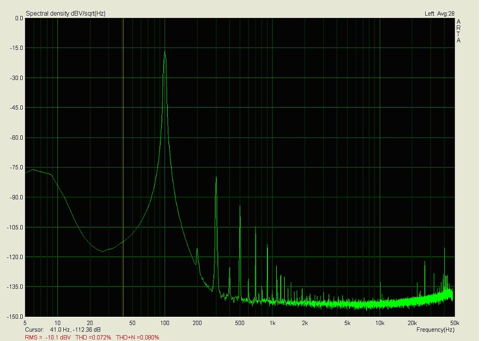

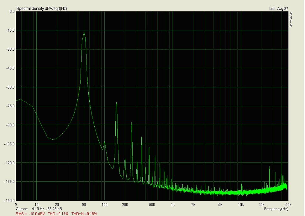

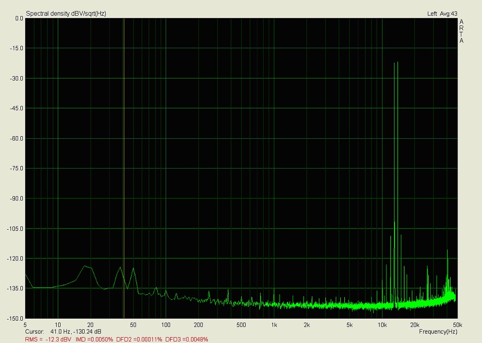

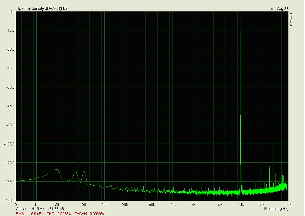

Ve firmě dexon jsem pořídil NF oddělovací trafo. Používám k mému PC k zamezení brumu do zeslivače třídy ochrany I.
Koho by to zajímalo zasílám pár obrázků z měření.
Oddděl. trafo viz stránky:
http://www.dexon.cz/katalog/autoozvucovaci-technika/prislusenstvi/ns-20-odrusovaci-filtr.html
Měřeno v režimu loopback zvukovou kartou ESI @juli. při 0dB (0,775V).
Do cca 15kHz je zkreslení na slušné úrovni viz obrázky.
Pro lepší přeslechy by to chtělo použít tyto trafa dvě. Smile
Cy vy na to?
Za tyto peníze slušné řešení problémů s brumem při připojení PC k zesilovači.

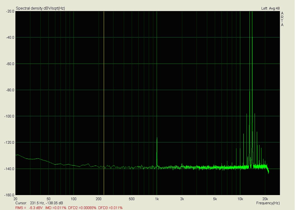

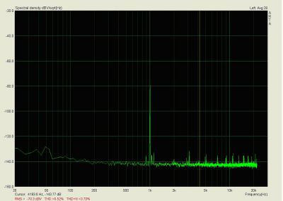

Pokračování měření: intermodulační....

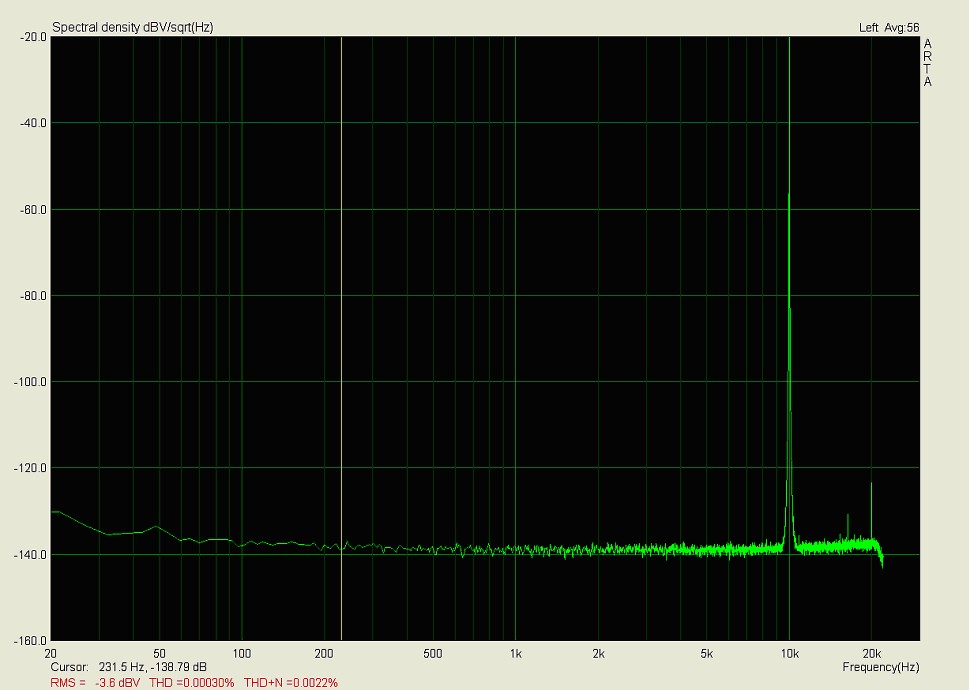

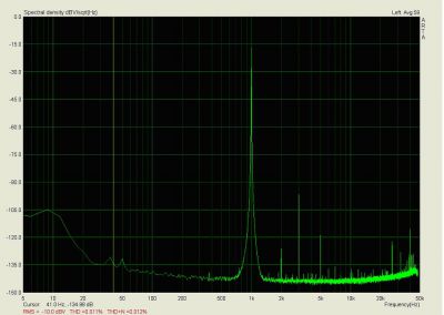

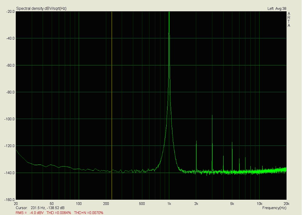

Pokračování měření, přeslechy.............
 Filesize:  89.95 KB
 Viewed:  963 Time(s)
 Filesize:  89.71 KB
 Viewed:  967 Time(s)
 Filesize:  90.41 KB
 Viewed:  931 Time(s)

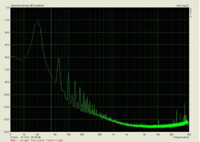

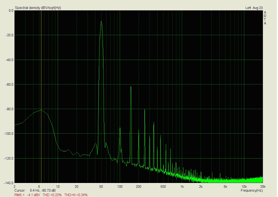

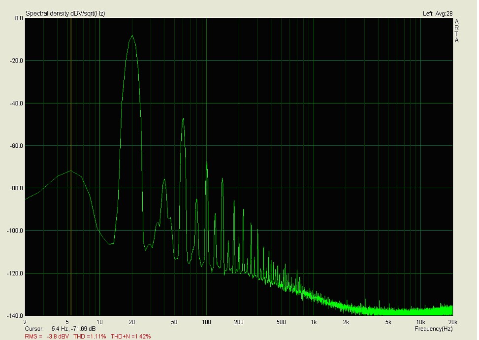

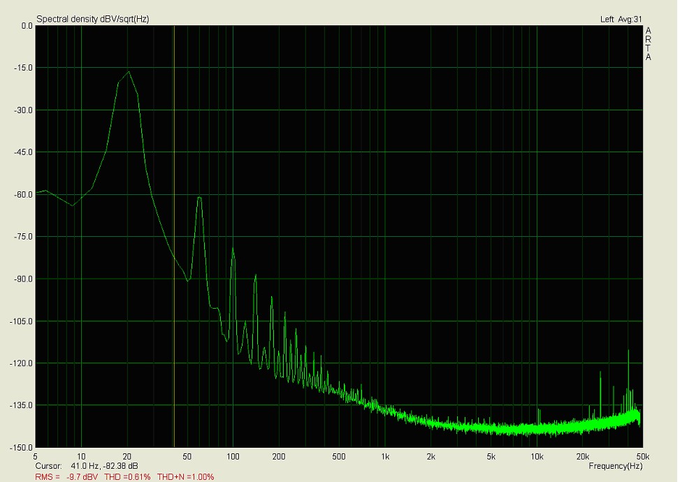

Ještě měření nízkých kmitočtů.

PríspevokZaslal: St január 20, 2010 20:53:30    Predmet: Odpovedať s citátom
Ano, zajímavé měření. Ale výsledky jenom potvrzují, že signálové trafo je značně problematická věc. Kvalitní trafo není vůbec levné.
K tomu měření jenom připomínka, vlastnosti jsou závislé nejenom na frekvenci, ale také na budicí a zatěžovací impedanci a zejména na amplitudě přenášeného signálu.

PríspevokZaslal: Št január 21, 2010 13:21:45    Predmet: Odpovedať s citátom
roberto napísal:
Asi by nebylo špatné porovnat trafa různých výrobců...
No to by nebylo. Ale mám k dispozici pouze to trafo z prvního odkazu.
Žádné další už pořizovat nehodlám. Pokud to jde je lepší vše bez traf. Very Happy

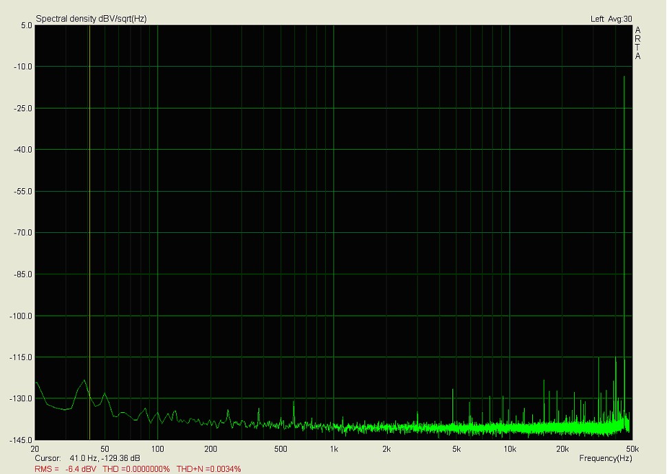

opa napísal:

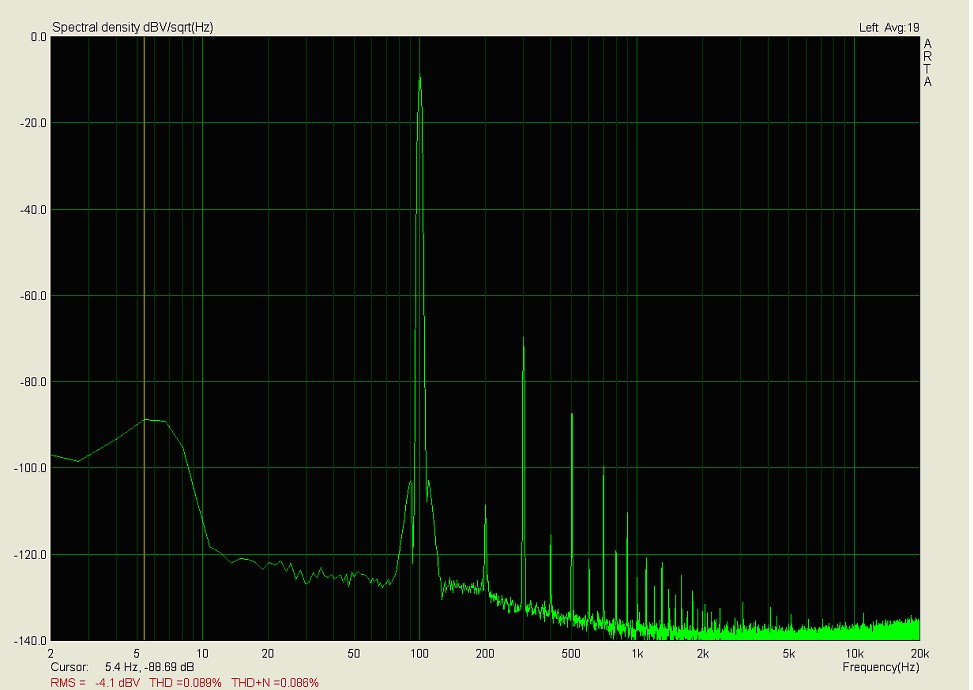

Přesně tak. Další měření pro úroveň -6dB (0,3875V).
Jak je vidět tak je to mnohem lepší (zejména na vysokých kmitočtech). Laughing

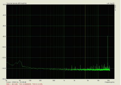

hcrevize

PríspevokZaslal: Št január 21, 2010 15:34:00    Predmet: Odpovedať s citátom
Další měření.............

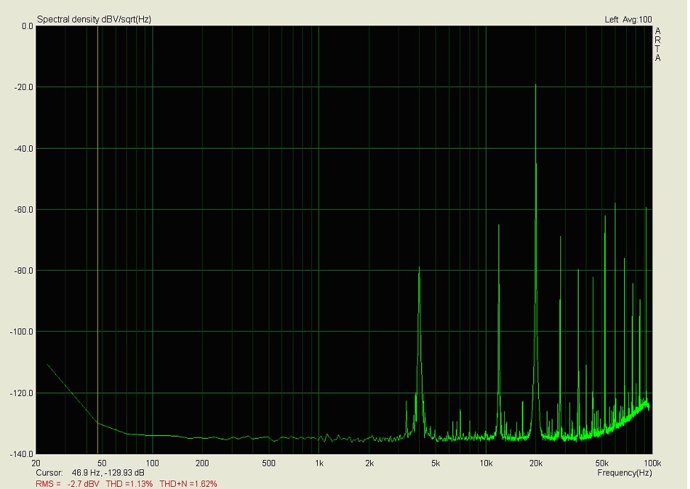

45kHz + intermodulační...................
