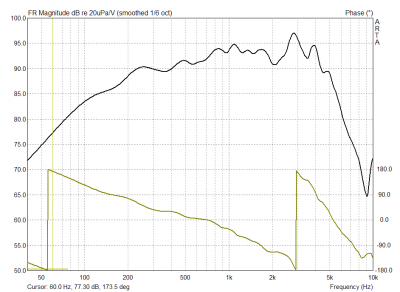

Tento popis plati pre program Arta/Steps? Myslis meranie skokovej/impulznej odozvy? S tym som sa uz "hral". Mal som skor na mysli nieco taketo (vid priloha). Fotku som si pozical z prispevku od PMA (otazka na zkusene merice reprosustav).

Aha, ne to je pro impulsku a frekvenčku

Dafidko napísal:
Myslis meranie skokovej/impulznej odozvy? S tym som sa uz "hral". Mal som skor na mysli nieco taketo (vid priloha)..
A jak myslíš, že byl ten obrázek pořízenej? Cool
Minimálně bych pro začátek zkusil jiný software a postup.

Fáze harmonických? Smile
- nedá, to umí (teoreticky) zase jen Holm, ale to stejně není to, na co ses ptal.
Jestli ti jde o akustické měření frekvenční charakteristiky, resp. její bezodrazové části v domácích podmínkách, nezbývá, než použít Artu jako "Artu", ne Steps, nebo už odkazovaný HolmImpulse. Anebo nakonec jakýkoliv jiný software, který zvládne na stejném principu stejně dobře totéž.
-- Na Artu psát kuchařku nebudu, jelikož to samé, co jde snadno a přehledně v Holmu, tam se dělá trochu "přes ruku" a ještě to není spolehlivé. Ještě jsem neobjevil důvod nepoužívat Holm. Jediná vada je, že ten projekt už aktivně neběží, pár věcí by tam chtělo ještě dotáhnout pro větší komfort.
