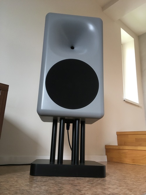

PríspevokZaslal: So jún 06, 2020 05:51:21    Predmet: Odpovedať s citátom
Korpus je zlepený klasickými stolárskymi lamelami ktoré sú tesne vedľa seba.
Lepidlo je použité napeňovacie Icema R. Výstuhy sú z preglejky tiež poctivo vlepené.
Bedňa bola dlho v nedokončenom stave a za ten čas nič nepopraskalo.Ani teraz po nanesení farby sa nič nedeje. Ťahal som rozumy aj od stolára kde to mali pôvodne striekať,odporúčal to spájať na pokos.Ale ja som stolár amatér, poznám len pravé uhly Very Happy.Stojan je tiež MDF nastriekaný čiernym matným sprejom.

Zaujímavé nápady (farebná kombinácia, podstavec, kolieska...) a pekná práca.
Tú farbu si nanášal komplet ručne valčekom?

indian:
Perfektní práce (i z estetického hlediska). Thumb up

Valčekom to ide v pohode ale aspoň štyri vrstvy a nie penovým pretože necháva bublinky.

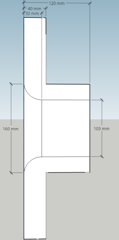

Jj. presne, ako vidíte. Aj s vyfrézovaným nátrubkom Very Happy

Clovek tu pres vikend neni,a co se tu nedeje Smile
to Indian: fakt super provedeni, a ten stojan perfektni...
Jinak to celo s integrovanym BR tez vidim poprve, jeden cas jsme se Zelenym to provedeni BR resili, ale uz nevim, co jsme vyresili, ale asi todle Very Happy

Jj. preto som dnes úplne nechápal ten náš telefonát, ako ste vysvetľovali, že sa tam ešte musí dať trubka na BR. Už sa nemusí Very Happy
Čo kus, to unikát. Idem objednať basáky, lebo čakacia doba je 45 dní.
Kazdopadne pak prosim o zmereni celkove delky toho BR vyrustku Smile Podle toho se pak stanovi vhodny vnitrni objem pro basak. Nicmememe doporucuji se drzet max. kolem 60-65L. Tuto Sicu nema cenu podladovat a hnat ji do vetsich objemu..

BTW, tomu nátrubku by slušelo zaoblení i na tom vnitřním konci.
Zmeral som to "len" na milimetre.
BR nátrubok
