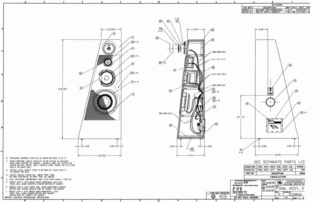

PríspevokZaslal: St marec 31, 2010 07:33:57    Predmet: 4 pásmo Odpovedať s citátom
2 Umbriell Sattory
chválim tvoj výber prejsť na 4 pásmo, sám som bol prekvapený o koľko hudobných informácii sa pripravujem, pokiaľ som nezohnal JBL250Ti Jubilee.
Je až neskutočné ako sa G. Timbers-ovy podarilo sfázovať repráky, a spraviť vyrovnanú výkonovú smerovú charakteristiku bedne (nezáleží, kde sa izbe nachádzam, stále to hrá frekvenčne vyvážene. Som rád, že som nekúpil AMT Beymu TPL150 do projektu s 18s).
V tvare ozvučnice ti odporúčam inšpirovať sa z JBL 250.
 Filesize:  128.63 KB
 Viewed:  529 Time(s)
babaudio
Založený: 16 február 2007
Príspevky: 827
Bydlisko: Jablonka
PríspevokZaslal: St marec 31, 2010 07:51:53    Predmet: Odpovedať s citátom
Schéma výhybky JBL250Ti
http://apollo.csdco.com/vbulletin/showthread.php?t=3590
A že sa nedá pasívna výhybka jednoducho nahradiť učebnicovou aktívnou je vidieť tu:
http://apollo.csdco.com/vbulletin/showthread.php?t=3590&page=2
Jediné čo som musel spraviť je preskratovať 7mH cievku pred basákom a basák napájať cez 6dB výhybku v signálovej ceste, z ďalšieho zosíka. Inak sa kôli nezatlmenému basáku nedali bedne počúvať.

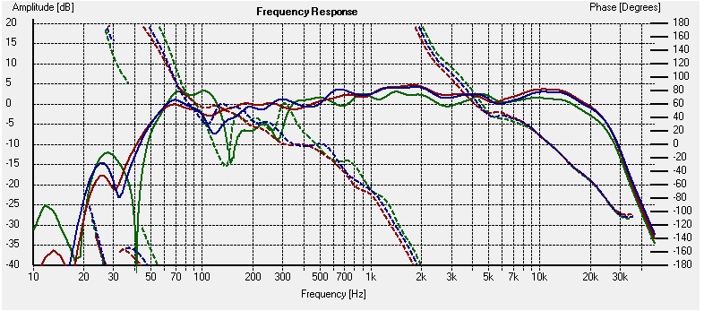

Měřím v poslední době s volně dostupným HolmImpulse (jednokanálově, protože tam to jinak nejde) a opravdu se zdá, že to funguje spolehlivě, v podstatě s přesností na samply. Zatím se mi nestalo, že by byla pozorovatelná proměnlivá latence I/O. Může to být shoda okolností, nezkoušel jsem to na jiném HW, ale spíš bych vsázel na využití moderního API a dobrých nápadů, jak to celé udělat. Používám k tomu USB zvukovku E-MU Tracker Pre, většinou s 48 nebo 96 kHz vzorkováním a starší HP notebook. Pro měření to nijak zvlášť nekonfiguruji, jen většinou jednoduše vypínám wi-fi, protože to se občas bilo.
Príspevky: 5163
PríspevokZaslal: St apríl 07, 2010 09:16:23    Predmet: Odpovedať s citátom
Súhlas s MaBatom, Holmimpulse funguje naozaj dobre a 100% reprodukovateľne. Simulácia v LSPCAD (aj v Xoveri! Smile ) s dátami z Holmipulse je veľmi presná vrátane fázy. Žiadne nastavovanie začiatku okna, len klik a je to.
Na obrázku je meranie dvojpásmového boxu (normalizované na 0dB) v bežnej miestnosti s komplexným tretinooktávovým vyhladzovaním pre vzdialenosti 0,5m, 1m a 2m. Dole (cca150Hz a 300Hz) je vidieť vplyv miestnosti na SPL a fázu pri vzdialenosti 1 a 2m, ale od cca 800Hz je to ako "pribité".
 Filesize:  22.25 KB
 Viewed:  335 Time(s)

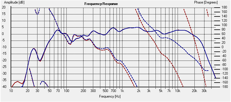

Príspevky: 5163
PríspevokZaslal: St apríl 07, 2010 13:18:18    Predmet: Odpovedať s citátom
Ale to ano, Confused (niekto tvrdil opak?), rozdiel vzdialeností sa tam dá zadať , ak sa jeden zvolí ako referenčný. Keby som si to myslel, tak tie merania by vyzerali asi inak...Ide mi o meranie samotného meniča a jeho akustickej fázy s jednoduchým ("automatickým") vylúčením vplyvu vzdialenosti pri meraní frd súboru pre simuláciu. Zadať dZ pre konkrétny driver v simuláci nie je problém...
Edit
Priložený obrázok ukazuje dve merania s posuvom asi 1 cm ďalej. "Referenčné" je meranie s plochším priebehom fázy
 Filesize:  19.4 KB
 Viewed:  267 Time(s)
Naposledy upravil BV dňa St apríl 07, 2010 13:44:49, celkom upravené 1 krát.
