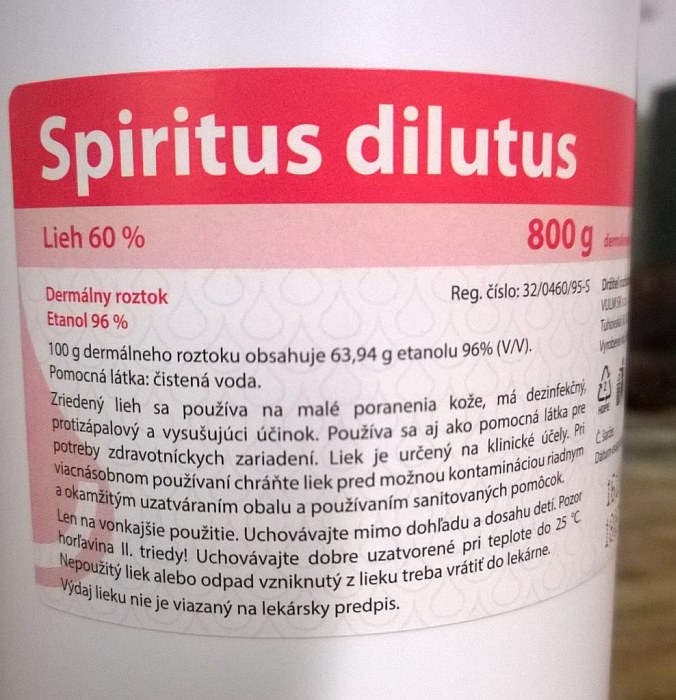

Spiritus dilutus nie je vhodný IMHO. Treba používať čo najčistejší isopropyl alkohol (IPA).
Ja kupujem tu: http://www.avelmak.sk/index.php?lm=1184&pg=det&article=12285
Samotný čistiaci roztok je zmes destilovanej vody, IPA a fotonalu (receptov je kopec po nete).
Návrat hore |
octavius Hifi obsluha
Založený: 29 november 2016 Príspevky: 14
Zaslal: Ut december 06, 2016 09:12:07 Predmet: |
Zmesi mam uz nastudovane len som si nevsimol, ze Spiritus je to "len" 60ka Kupoval som v lekarni, takze ma ani nenapadlo prestudovat kolko to ma percent. Tazke to ako nemozem pouzit ani ked tam dam povedzme miesto 1dcl 2dcl tohto lekarskeho spiritusu?

Máš to už ako alkohol (ethanol) rozriedený destilovanou (demineralizovanou) vodou.
Izopropylalkohol to nie je, ale to si asi ani neplánoval kúpiť.

Praveze planoval aj som si pytal izopropyl a tetka mi podala toto
Tazke to teraz mam v akom pomere riedit? Dik moc

Jestli si v lékárně požadoval izopropyl a dostal si naředěnej líh s vodou, tak to jdi reklamovat.
Možná by ses měl do budoucna zamyslet nad tím, jestli není dost nebezpečný do takový lékárny s "tetkou" za pultem chodit.
Co ti prodá, až budeš chtít kapky do očí...kapky do nosu s kafrem ?

Takže môžem použiť aj lekársky ako sa zda podľa prvého príspevku na tejto strane ? Vratit to nepude žena to otvorila

Záleží na tom, aký "recept" chceš použiť. Lieh je tiež použiteľný, tento Ti stačí menej riediť.
Zasa nie je to žiadna veľká finančná investícia. V domácnosti (dielni) sa určite na niečo zíde. Hoci aj pri upratovaní.
Izopropylalkohol kúpiš v Avelmaku 1 liter za 5,50 EUR. Mňa by ho v lekárni ani nepadlo hľadať. V zdravotníctve sa asi bežne ani nevyužíva.
