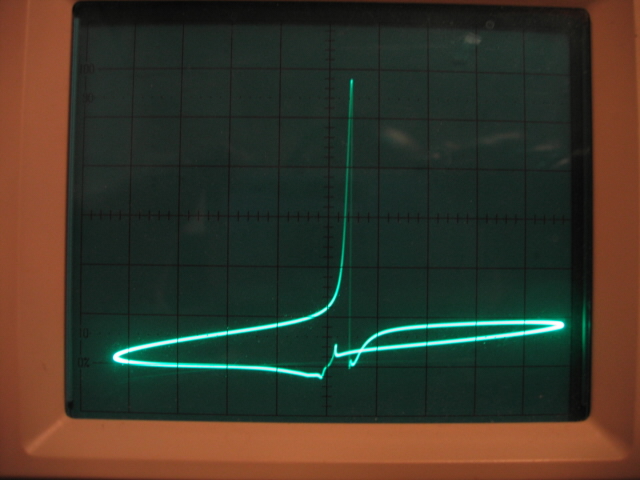

Navíc jsme se tu tím docela zabývali (vnucený proud různé frekvence, elipsy). Některé zesilovače jsou příšerné (příklad byl chipamp OPA549, viz obr.), ale slušně navržené se chovají zcela bez problémů.

PríspevokZaslal: Ut apríl 13, 2010 13:46:08    Predmet: Odpovedať s citátom
Ale to sú deje pri kmitočte 10kHz, my tu hovoríme o kompenzácii impedacie basového reproduktora v pásme 50-150Hz..Tam aj ten OPA549 nebude mať problém.

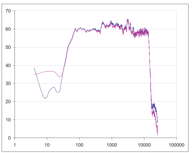

Bohužel je to hodně zjednodušená informace, ECM se výrazně liší kus od kusu. Obrázek přiložen. Je potřeba kalibrační křivku znát, jinak je lépe podle nekalibrovaného mikrofonu nic nenastavovat, uši jsou lepší.
THD a IMD jsou opravdu nízké.

Kalibrovaný BK system v bezdozvukove komore versus nekalibrovany ECM, mikrofony vzdaleny cca 3m od zdroje, 5cm vedle sebe.

a to je co na tom obrázku ?
To je výsledek měření ECM u VB. Můžeš se ho zeptat na posdrobnosti.
BTW, SZ nečtu, pokud je potřeba, tak e-mail.

Je sice možné, že PMA trefil blbě na blbý kus,
Už o tom psal dříve check. Některé kusy jsou OK, jiné létají o 5dB žádná míra. Je to uzavřená záležitost, nemá cenu iniciativně točit dokola stejnou diskusi - na to čas nemám.
Výsledky měření u VB (data jsou od VB, zpracování srovnání check) jsou zde:
http://hifi.slovanet.sk/bb/viewtopic.php?p=101090#101090

Doporučuji vřit lidem, kteří těch bachanauši měli v ruce mnohem víc kusů. Cituji z prodance fóra :
Neexistuje nic jako typický ECM8000 a o svém mikrofonu se nikdo z dívání na výsledky měření jiných mikrofonů nic nedozví, maximálně bych takovým zveřejněním dával popud ke vzniku nějakých mýtů. Kdo si u nás koupí mikrofon, dostane měření, aby měl nějaké UŽITEČNÉ informace. Vzhledem k tomu, že Behringery ani nemají výrobní čísla, musel jsem na ně čmárat červenou fixkou Smile
VŠECHNY mikrofony podobného určení a provedení si jsou značně podobné a rozptyl mezi jednotlivými kusy jednoho modelu je klidně i větší, než rozdíly mezi modely, takže opravdu nezbývá než to brát individuálně.
Hubert 15.10.2009 00:29:32
Jestli jsou nějací zájemci o hodně laciné "měřicí" mikrofony, tak jsem začal kontrolovat větší dodávku RTA-420, budou číslované olejovou fixkou, jako obvykle a bude ke každému graf porovnání s mojí referencí (MBHO MBC550), opět jako obvykle. Ceny bych viděl asi na 1300Kč vč. DPH/kus, v eshopu se objeví. Je to příslušenství k SIA, výroba Filipíny, vzhledem k menším rozměrům šikovnější náhrada ECM8000
Jinak ještě informace - srovnání 6 náhodně vybraných ks - mezi nejlepším a nejhorším byl někde pod 20kHz rozdl mezi nejlepším a nejhorším zhruba 7dB.

Odchylka u měřeného ECM začíná být výrazná už od 5kHz, je to bez kalibrace nepoužitelné, a není to použitelné ani pro PA. Odchylka MCE4500 byly prakticky shodně špatná. Vždyť ty křivky jsou od tebe, obrázek je zde o něco výše.

Nepochybně skvělý mikrofon. Otázka je, zda pro amatéra je únosné dát za měřicí mikrofon 11 - 12 tisíc, aby si změřil reprobednu, kterou vyrábí svépomocí, aby ušetřil. Podle mého názoru je to nesmysl, tenhle mikrofon je určen profesionálům.
Neumím říct, jestli naměřený průběh Behringer je typický, nebo zda se jedná o nepovedený kus. Ale samotné kapsle v ceně cca 100 Kč vykazují podstatně lepší průběh. Např. WM-61 se vejde do pásma 2dB (pod 4kHz lepší). A pokud se podaří porovnáním získat kalibrační křivku, není co řešit. Kapsle s kalibrací představuje pro amatéra levný a skvělý nástroj s podstatně lepšími parametry, než jsou potřeba. Pokud si někdo pořídí bezdozvukovou komoru za pár miliónů, patrně k tomu bude mít i příslušné měřicí zařízení a mikrofony. Pokud si hrajeme na měření v obýváku, není nutné hnát požadavky na mikrofon do extrémů.

Smím se zeptat, jaká je záruka, že ta přímka je skutečně přímka? Diskutované Behringery a Monacory mají na krabici také přímku.
Pokud by to byl výrobce vysloveně specializovaný na měřící techniku, tak bych se neptal.
Tá priamka nie je na krabici, ale na individuálnom meracom protokole B&K ,s konkrétnym výrobným číslom mikrofónu a zmeranou citlivosťou mV/Pascal. Na tom mojom je aj dátum, meno a podpis človeka, čo to meral. Takže je nejaká šanca, že je to pravda.
PríspevokZaslal: Ne apríl 25, 2010 12:15:08    Predmet: Odpovedať s citátom
Křivka na krabici je k ničemu, je třeba protokol jak píše BV.
Ale chtěl bych se zeptat, jak je to se stabilitou parametrů měřicích mikrofonů?
Běžné měřicí přístroje mívají interval kalibrace 1-2 roky.
A ten BK mikrofon, podle kterého jsme kalibrovali naše kapsle už má taky něco za sebou....

BV: Díky, tím je to zodpovězeno.

To je naprosto v pořádku, pokud není k dispozici dostatečně přesný referenční přístroj (etalon), zjišťuje se tzv. mezipřístrojová shoda. Nelze zaručit, že přístroje měří přesně, ale pravděpodobnost, že by několik různých přístrojů vykazovalo stejně velkou odchylku ve stejném směru je malá. Pokud každý naměří něco zcela jiného, dá se říct, že něco není v pořádku a hledat problém. Naopak, když se více přístrojů shodne, dá se s velkou mírou pravděpodobnosti předpokládat, že měří správně.
PríspevokZaslal: Ne apríl 25, 2010 12:34:43    Predmet: Odpovedať s citátom
velky bobo napísal:
....Možná by stálo za trochu námahy udělat zapojení kapsle, na kterém by se mohla nastavit korekce ...
Všechny programy pro vyhodnocení měření mají možnost zadat korekci mikrofonu. Předělávat analogové filtry pro každou kapsli a po každé kalibraci znovu a znovu, to snad ani nemůžeš myslet vážně ?
PríspevokZaslal: Ne apríl 25, 2010 12:54:54    Predmet: Odpovedať s citátom
Ještě že jsem podle toho ECM nic nenastavoval. Ukázalo se, že odchylka na vyšších středech a výškách byla čistě záležitostí mikrofonu, Seas je rovný. Zkušenost ucha s naměřenými křivkami neseděla - ucho neradno zatracovat.
PríspevokZaslal: Ne apríl 25, 2010 14:57:32    Predmet: Odpovedať s citátom
PMA napísal:
Pavle, pokud si vzpomínám, tak jsi mikrofon koupil z druhé ruky. Co když nějaký šikula z něj vysápal kvalitní kapsli, místo ní šoupnul levnou náhradu a mikrofon poslal do světa ? Jestli lze snadno rozebrat, neodborné pájení bys poznal, případně můžeš udělat fotku kapsle pro porovnání. A i kdyby to tak nebylo, asi by stálo za to kapsli vyměnit. Provedení mikrofonu je jinak pěkné, nová kapsle by stála odhadem měně než 10% ceny mikrofonu a průběh by mohl být podstatně lepší.
PríspevokZaslal: Ne apríl 25, 2010 16:21:59    Predmet: Odpovedať s citátom
Je to IMO solidní člověk, podle mě se v tom nevrtal, nic tomu nenasvědčuje. Nepodezírám ho a nechci, nemám na to žádné důkazy, podezírání není můj styl.
Check a další našli podobné výsledky Behringerů na netu, zřejmě opravdu je rozptyl obrovský, a evidentně i v průběhu výroby používají různé typy kapslí.
PríspevokZaslal: Ne apríl 25, 2010 16:38:09    Predmet: Odpovedať s citátom
V pohodě, tak se v tom můžeš povrtat Ty. Wink
