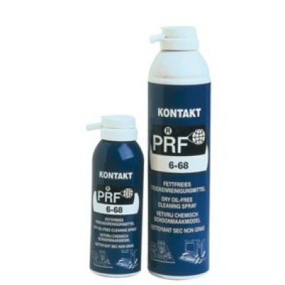

Ja používam tieto veci
sprej
Sprej na čistenie kontaktov. Odstraňuje oxidy, sulfidy, nečistoty, olej a kolofóniu.
Kontaktový, nemazací sprej obzvlášť vhodný pre TV video zariadenia, telefóny, elektroniku a kancelársku techniku.

Sprej nastriekam a klasickou zubnou kefkou -tvrdou čistím .
