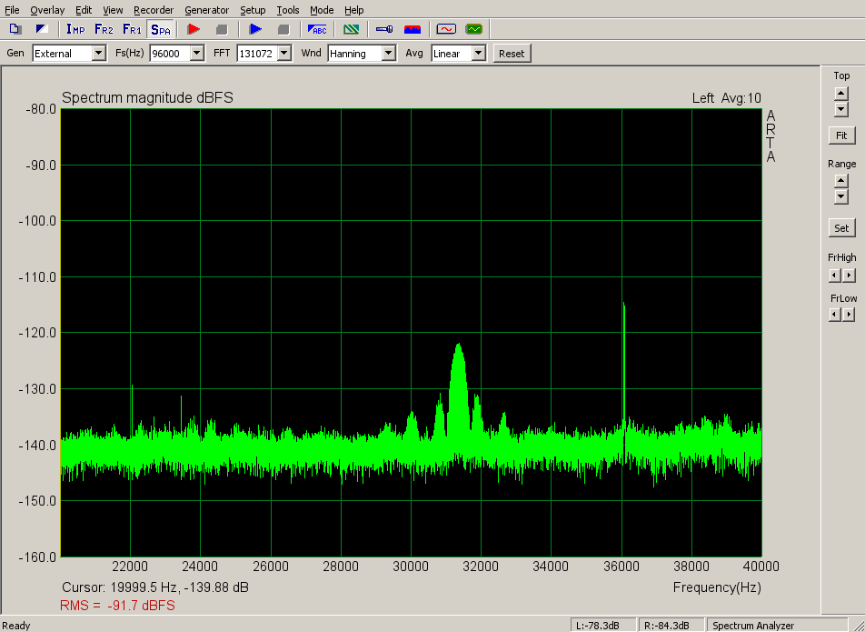

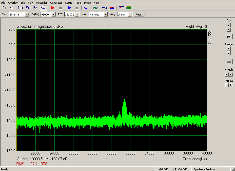

Príspevky: 11503
PríspevokZaslal: Po november 26, 2012 20:21:18    Predmet: Odpovedať s citátom
Trošku OT:
Takto vyzerá to tikanie na mojej Juli@, ten hrb na ~31.6kHz poskakuje každú sekundu.
EDIT: na karte je napis "ESI Juli@ REV J"
 Filesize:  44.41 KB
 Viewed:  259 Time(s)
 Filesize:  44.41 KB
 Viewed:  273 Time(s)

PríspevokZaslal: Po november 26, 2012 20:38:45    Predmet: Odpovedať s citátom
No dostal som sa konecne k mojej ESI a zmeral v Arta a nic podobne ako ma miero ja vdaka bohu neregistrujem. Takze bez "hrbu"(ov)
Na to aby som zistil reviziu sa mi to nechce rozoberat ale urcite som sa na to zameral nakolko mam v neblahej pamäti ,ze sa daco okolo revizii tocilo a mozno aj v tejto suvislosti s "lupanim".
Príspevky: 11503
PríspevokZaslal: Po november 26, 2012 20:59:22    Predmet: Odpovedať s citátom
Napísal som na ESI support, uvidím...
