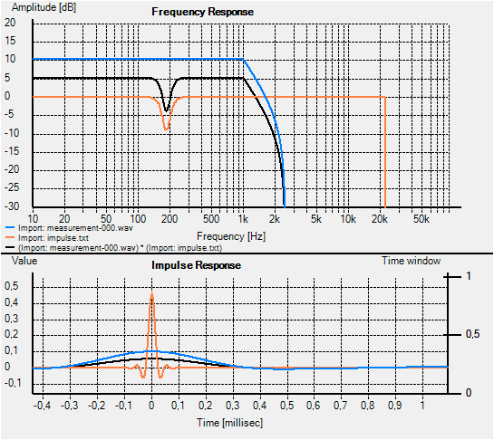

Skúsenosť s Rephase a Holmimpulse:
Meranie v Holmimpulse, s fs 48kHz,uložené v A. V Rephase vygenerovaný fillter, s rovnakým fs vyexportovaný(mono wav) a načítaný v Holmimpulse do B. Po C=A*B vytvorený výsledný priebeh, ale celý vygenerovaný priebeh je posunutý kmitočtovo 3x nižšie, napr. peak v meraní na 12kHz alebo korekcia v Rephase urobená na 12kHz sa prejaví na 4kHz, všetko ostatné vo výsledku C=A*B takisto 3x nižšie.. Čo robím špatne?
tomtom
Príspevky: 622
PríspevokZaslal: Ne december 09, 2012 22:40:27    Predmet: Odpovedať s citátom
XP alebo win7
Holm pod win7 pada treba impulz exportnut ako txt
vzorkovacka rovnaka? ked sa to preratalo do inych frekvencii typujem inu FS v holme a rephase

Vzorkovanie rovnaké,skúšal som aj 48, aj 96, WinXP, skúšal som aj wav aj txt, stále rovnaké. Audiolense bez problémov.

Príspevky: 622
PríspevokZaslal: Po december 10, 2012 10:10:19    Predmet: Odpovedať s citátom
Posielam komplet nastavenie HOLM aj rephase
do holmackeho zipu som pribalil subor rephase aj vygenerovany impulz.
V tom screenshote som posunul C-cko o nejake db aby sa neprekryvali a bolo ho vidiet.
Vsetko pod win7
BV pokus.zip
Download

tomtom
Príspevky: 622
PríspevokZaslal: Po december 10, 2012 10:14:17    Predmet: screen Odpovedať s citátom
nedaju sa vkladat obrazky. Asi to treba hlasit Smile
screenshot je v zipe

Príspevky: 5938
PríspevokZaslal: Po december 10, 2012 10:34:30    Predmet: Odpovedať s citátom
tomtom
Výsledok je na obrázku, je to pre import txt súboru, a je to posunuté pod 200Hz. Pre import wav z rephase je to presne na 200Hz. Amplitúdovo je tam ofset, aby to bolo prehľadnejšie.
 Filesize:  18.81 KB
 Viewed:  371 Time(s)
tomtom
Príspevky: 622
PríspevokZaslal: Po december 10, 2012 11:32:14    Predmet: Odpovedať s citátom
To je otvoreny moj Holmacky subor? Lebo ak ano tak to musi byt vasim holmom. Zvacseny screen odo mna /rovnaky holm subor/

tomtom
Príspevky: 622
PríspevokZaslal: Po december 10, 2012 11:33:58    Predmet: Odpovedať s citátom
Teraz vidim ze to nie je moj subor. Poslite mi prosim vas Holm zip. Skusim to tu.
