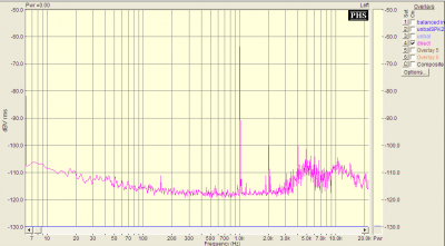

Ty ozdobné fialové proužky do spirály mají být stínění ? Shocked
 Filesize:  66.72 KB
 Viewed:  488 Time(s)
PríspevokZaslal: Po september 30, 2013 14:20:46    Predmet: Odpovedať s citátom
PMA napísal:
danhard napísal:
Jediný to zapojil pragmaticky správně BV, ostatní jsou šlendriáni Very Happy
Nějaké měření, které by objektivně podpořilo tuto subjektivní domněnku?
Pavle, jako teoretik bych se rád zeptal, jaký účel by plnilo to vnější stínění připojené jen na jednom konci ?
Jeden konec je galvanicky propojen, vzájemná kapacita obou stínění mezi sebou bude velmi vysoká, takže bych předpokládal, že z hlediska vf rušení bude na obou stíněních "to samé".
Jenom ta impedance zemního propojení pro nízké kmitočty bude menší, což vidím jako mínus.
Pokud jde o praktické zkušenosti, dvojité stínění propojené na obou koncích se mi velice osvědčilo v prodlužovacím kabelu od zvukovky na pracovní stůl (cca 3 metry v zarušeném prostředí - PC, monitory, spínaný zdroj modemu a tiskárny)

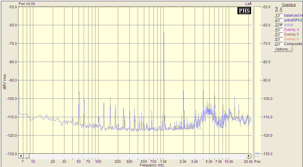

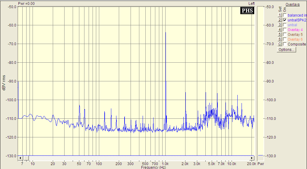

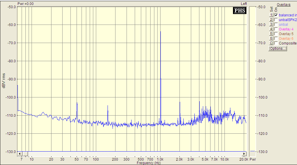

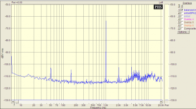

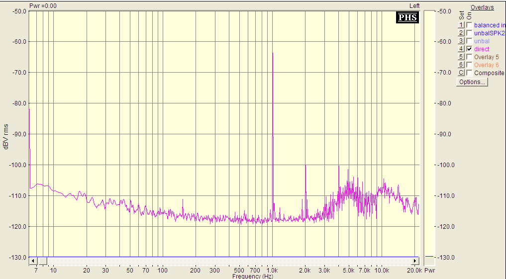

Nejaké meranie pre ilustráciu vplyvu kábla (impedancie signálovej zeme)na prenos nesymetrického signálu. Podmienky pri meraní: zdroj signálu HTPC s nesymetrickým výstupom (zvukovka XONAR Essence ST, analógový výstup), výstupný signál zo zvukovky 1kHz/24/96 v úrovni -100dBFS (0dBFS asi 2.1V), predzosilňovač PRE 1 so ziskom 0dB, na výstupe zaradený merací zosilňovač so ziskom 30dB, aby boli rozdiely nad šumovým dnom meracej zvukovky (v inom počítači, symetrický prenos z výstupu meracieho zosilňovača cca 10m káblom..
Porovnávané káble (SPK225, HPC110) sú v rovnakej dĺžke 0,5m, nakoniec pre ilustráciu vplyvu aj diferenciálne zapojenie z RCA out do XLR vstupu PRE1.
 Filesize:  33.4 KB
 Viewed:  352 Time(s)
 Filesize:  34.68 KB
 Viewed:  324 Time(s)
 Filesize:  34.38 KB
 Viewed:  326 Time(s)
Naposledy upravil BV dňa Ut október 01, 2013 09:33:08, celkom upravené 1 krát.

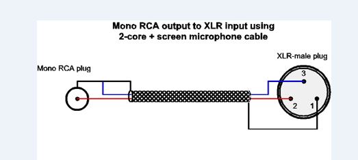

RCA na XLR diferenciálne je takto?
 Filesize:  21.41 KB
 Viewed:  341 Time(s)
Príspevky: 6070
PríspevokZaslal: Ut október 01, 2013 09:16:45    Predmet: Odpovedať s citátom
Ano

BV tady uvedl pár měřeni z konkrétní aplikace, s nějakým nedefinovaným prosakem okolního rušení.
Z toho ale ještě bez znalosti fyzikálního chování kabelu přímo nic nevyplývá, jen že změna kabelu, připojení, má vliv.
Šarlatán by z toho mohl klidně odvodit, že lepší výsledky byly s modrým kabelem, zatímco žlutý byl horší - jasná dedukce: modrý kabel je lepší Very Happy
Když už, tak ten žlutý musíme dát aspon do modré bužírky Laughing
Samozřejmě by to potvrdil svými letitými zkušenostmi a poslechem a tím by tomu dodal punc objektivního tvrzení.
Demonstrační měření by mělo ukazovat jen definovaný vliv oddělených rušivých složek.
- rušení elektrickým polem
- rušení magnetickým polem
- rušení rozdílným potenciálem mezi zdrojem a příjemcem signálu
Na měření stačí generátor a osciloskop, nebo cokoliv jiného.
Naposledy upravil danhard dňa Ut október 01, 2013 10:30:42, celkom upravené 1 krát.

PríspevokZaslal: Ut október 01, 2013 10:27:56    Predmet: Odpovedať s citátom
2 danhard
Mám len "nejaké" možnosti, tak som urobil s rovnakým zdrojom signálu pri rovnakom nastavení v rovnakom priestore rovnaké merania.. Jediný rozdiel v celom setupe bol zmena kábla (a pre ilustráciu výhod potom zmena spôsobu pripojenia). Rozdiely v pásme do 1000Hz pri dvoch typoch nesymetrického kábla sú jasne viditeľné a idú na vrub impedancie opletu kábla. Kto neverí, nech si to zmeria sám..
Kde sú limity "čistoty" izolovaného zdroja signálu (bolo by zaujímavé vidieť výstup iných zdrojov za rovnakých podmienok..) je vidieť z priloženého merania.
Je to len výstup z RCA výstupu (1kHz, úroveň -100dBFS) zvukovky v HTPC diferenciálne do symetrického vstupu linkového oddeľovacieho trafa ( Lundahl, takže ten zdroj signálu je plne izolovaný, na rozdiel od predchádzajúcich meraní so zaradeným predzosilňovačom PRE1, aby tam tiekli aj "nejaké" zemné prúdy, ako v reálnom zapojení..)a potom symetricky 10m káblom cez zosilňovač 30dB do meracej zvukovky v inom PC. Takže tie úrovne reálne zodpovedajú asi tomu, čo bude na výstupe konca s pomerne obvyklým ziskom 30dB.
O tomto silne pochybujem, pri úrovniach, kde sa zmeny "odohrávajú".
 Filesize:  33.35 KB
 Viewed:  320 Time(s)
danhard
Založený: 17 február 2007
Príspevky: 6013
Bydlisko: Praha, Jesenice
PríspevokZaslal: Ut október 01, 2013 11:23:16    Predmet: Odpovedať s citátom
BV napísal:
Ale to se neměří nějaké pozadí, ale přímo přenos toho rušení !
BV napísal:
To není až tak úplně pravda, impedance opletu má reálnou a imaginární část, každá se projevuje na problému jinak.
Príspevky: 6070
PríspevokZaslal: Ut október 01, 2013 12:30:37    Predmet: Odpovedať s citátom
Ale ja nemám k dispozícii nejaké profesionálne pracovisko pre meranie EMC a pod. ako napr. EZÚ..Tak to robím improvizovane, rozdiely sú objektívne a reprodukovateľne zistiteľné, to mi pre rozhodnutie stačí. Však kľudne také "profi" merania urob, iniciatíve sa medze nekladú. Smile
Merať úbytok na impedancii kábla pri vnútenom prúde opletom napr. rádu jednotiek ampér nepokladám za potrebné, to je dosť vzdialené reálnym podmienkam (okrem havarijných stavov).
Ano reálne zložky sú asi v pomere 1:9, imaginárne približne 1:1,5..Dovolím si tvrdiť, že do tých 1000Hz bude jednoznačne dominantná tá prvá.
