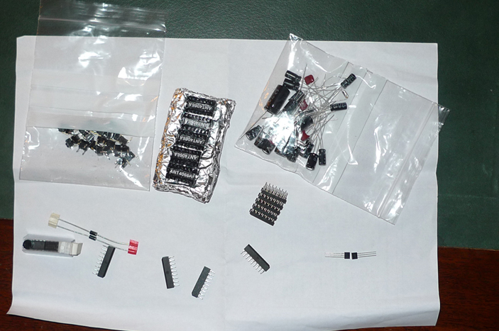

RS-B965 je ine kafe. Tam Alex robi vacsie zasahy. V prilohe su suciastky potrebne na modifikaciu, teda okrem hlav a samozrejme mechanickych veci..
Vyhodou RS-B965 je ze uplne obchadza Dolby obvody. Je len par deckov, ktore maju "full Dolby bypass". Vo vsetkych ostatnych (vsetky Naky) ide signal cez Dolby obvody aj ked je Dolby OFF. Kazdy Dolby obvod vo vacsej, ci mensej miere (v zavislosti od pouziteho chipu) bastardi signal. Aj preto je RS-B965 vhodny adept na modifikaciu.

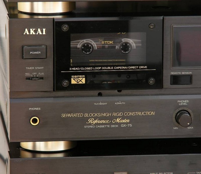

ked som este mal AKAI GX-75 , tak Azimuth sa dal pri troske sikovnosti celkom jednoducho nastavovat priamo pri prehravani cez otvor v dvierkach pomocou maleho krizoveho sroubovaku Very Happy
