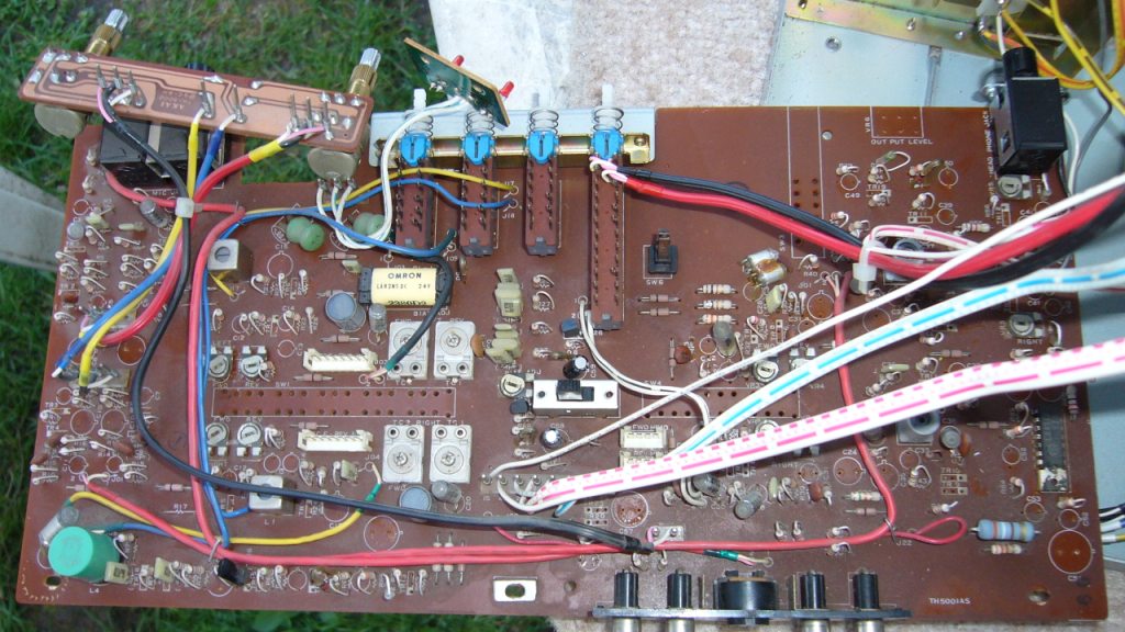

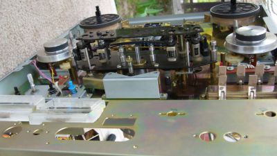

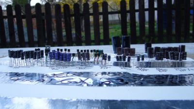

PríspevokZaslal: Pi apríl 11, 2014 14:13:47    Predmet: AKAI GX 635 repas Odpovedať s citátom

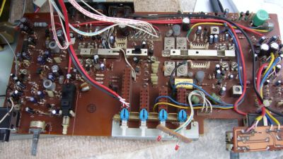

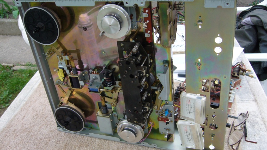

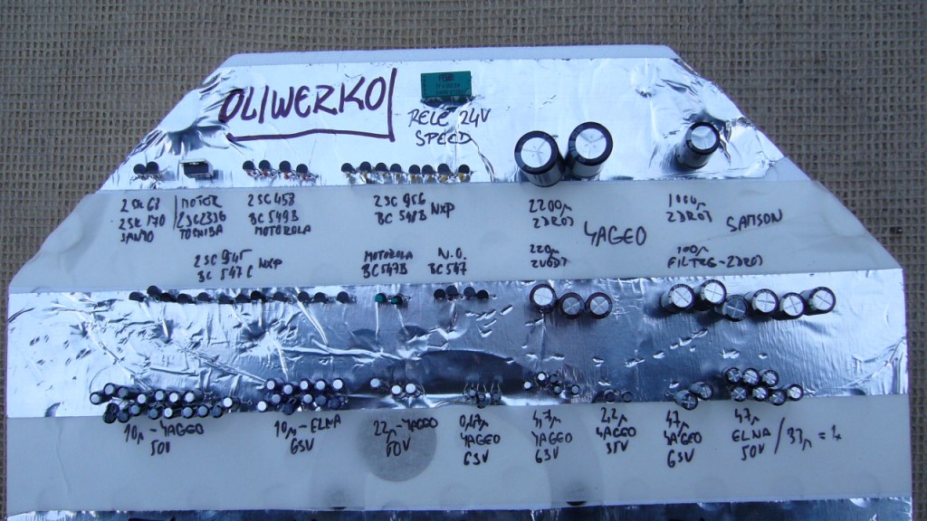

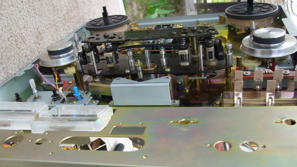

Tak a zasa jeden žijúci kus stroja a poctivej roboty.
Dokončil som stredne veľký repas pre Oliwerka.

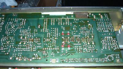

Pôvodný stav-chrapoty a vypadávanie ciest potenciometrov a prepínačov a rozdielne šumové a korekčné charakteristiky v kanáloch a kolísanie rýchlosti.Po dohode s majiteľom sa uskutočnilo následovné:

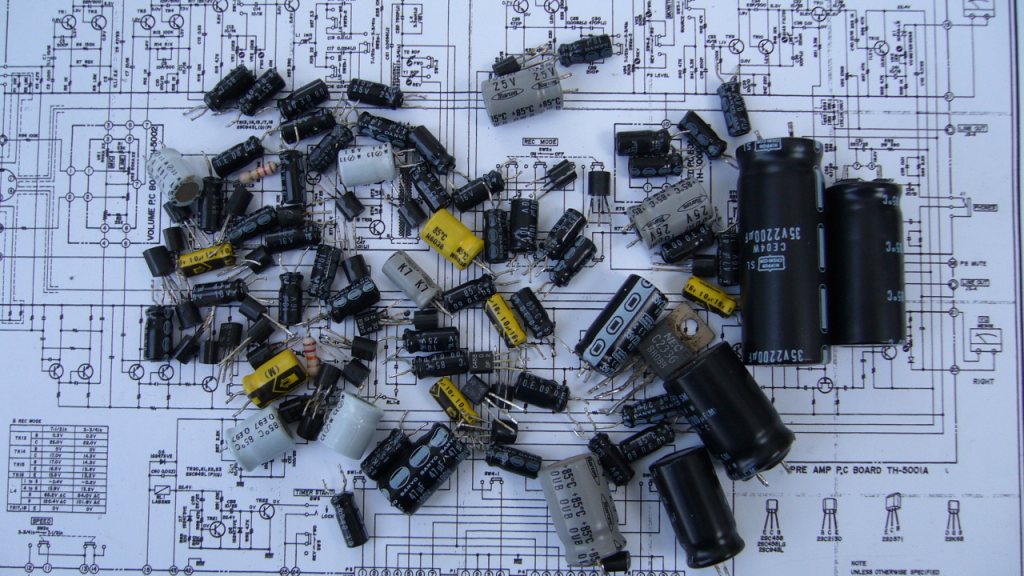

-výmena el.kondíkov v signálových a zdrojových cestách
-komplet tranzistory v signál a výkon pohonu motora capch
-očista mechaniky a pohonu+capch kladka
-očosta,konzervácia potenciometrov,prepínačov vrátane hrebeňov na audio board
-rekalibrácia mechaniky a hláv,elektroniky prehrávacích aj záznam ciest
Chcel stroj nakalibrovať prednostne na profi pásy aj 50mikron čo sa podarilo uspešne.
Celkovo mašinka až na drobné hlavne optické nuansy je teraz na 99,9% ready
Tak sa kochajte nasledujúcimi photos...čo viac dodať,len ak strávených dokopy ca.4 dní pri stroji.
Ak niekto potrebuje rady okolo všetkých značiek "kotučiakov pýtajte sa".
vypájkované staré...
 Filesize:  162.86 KB
 Viewed:  695 Time(s)
súčiastky na výmenu
 Filesize:  157.28 KB
 Viewed:  635 Time(s)
pôvod stav
 Filesize:  128.95 KB
 Viewed:  617 Time(s)

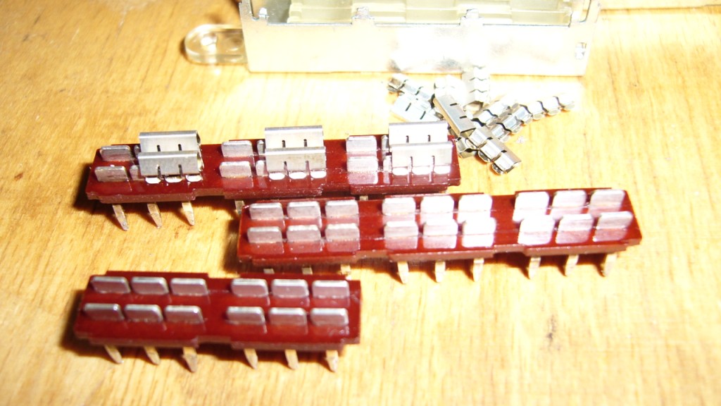

daniel00421
Založený: 26 máj 2009
Príspevky: 1113
Bydlisko: záhorie
PríspevokZaslal: Pi apríl 11, 2014 14:19:19    Predmet: Akai pokračovanie Odpovedať s citátom
photos...

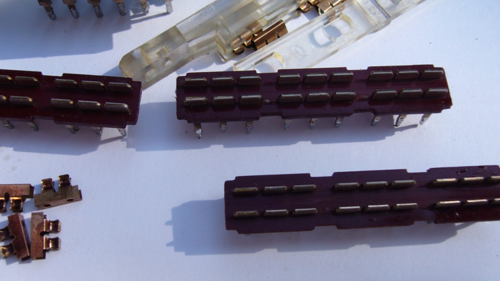

doska pôvod stav...
 Filesize:  154.47 KB
 Viewed:  649 Time(s)
po očiste..grebeni...
 Filesize:  130.38 KB
 Viewed:  621 Time(s)
greben prepinače na očistu
 Filesize:  102.26 KB
 Viewed:  517 Time(s)

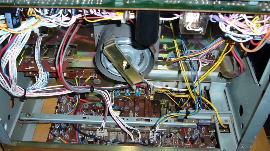

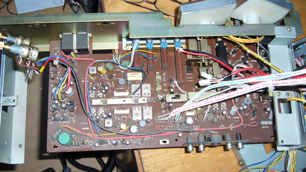

PríspevokZaslal: Pi apríl 11, 2014 14:24:50    Predmet: Akai pokračovanie Odpovedať s citátom
Akai pokračovanie
upratovanie v utrobách...
 Filesize:  162.84 KB
 Viewed:  628 Time(s)
po výmene...
 Filesize:  167.79 KB
 Viewed:  562 Time(s)
holý základ...
 Filesize:  155.98 KB
 Viewed:  622 Time(s)

PríspevokZaslal: Pi apríl 11, 2014 14:29:19    Predmet: Akai pokračovanie Odpovedať s citátom
Akai pokračovanie
pajky,pajkys...
 Filesize:  140.57 KB
 Viewed:  628 Time(s)
pajkys...
 Filesize:  146.61 KB
 Viewed:  668 Time(s)
šrotáreň uu...
 Filesize:  161.94 KB
 Viewed:  602 Time(s)

PríspevokZaslal: Pi apríl 11, 2014 14:32:31    Predmet: Akai pokračovanie Odpovedať s citátom
Akai pokračovanie
Čakáme na Oliwiera ako sa k tomu vyjadrí...

Pekná práca!
Chcelo by to do dákeho zatvoreného vlákna dať fotky kde je vidno hrebeňové prepínače na doske a dosku kde sú vyspájkované, ale hlavne obrázok P1030056, na ktorom je vidieť ako vyzerá taký prepínač vo vnútri. Na toto vlákno by potom stačilo odkazovať záujemcov o rady prečo sú všetky snahy o čistenie kontoxom iba chiméra. A taktiež aby záujemcovia, ktorí hľadajú niekoho na "iba vyčistenie" mali predstavu o čo sa jedná.
A ja mám ešte súkromnú otázku, izostaty boli v poriadku? Lebo tie sa v tej konštrukcii tiež nadajú rozobrať bez vyspájkovania.
daniel00421
Príspevky: 1113
Bydlisko: záhorie
PríspevokZaslal: Pi apríl 11, 2014 20:33:05    Predmet: Odpovedať s citátom
JC napísal:
Pekná práca!
No ak bude niaky väčší ohlas prečo nie vlákno čistenie a udržba kontaktov.
Fotku s osadenou aj bez a ako to vyzerá s prepáčením zasr... a po vyčistení predsa na fotkách je.
Samo kontoxovať a inak udržiavať chod prepínačov a hrebeňákov nie len v Akai nie je riešením,pokial ich neotvoríte tak kydáte čističe vstrekovaním okolo,aj potenciometrov sa to týka ak nie je prístup aspoň ku kontaktom na nich kde býva štrbina ku odpor dráhe otvorená, akurát povolíte bordel okolo a neskôr príde aj tak k uplnej beznádeji a nekontrolovanému spínaniu a vysokým prechodovým odporom v kontaktoch,otvoriť,vyčistiť/moje now how/a znova konzervovať a ošetriť proti oxidácii.
Čo sa týka tých quasi isostat prepínačov v konkretnom stroji nebola potrebná očista,behali mech.aj el.bez problemov okrem čisteného prep.source-tape,nevylučujem u iných kusov problém,u tohoto nie.

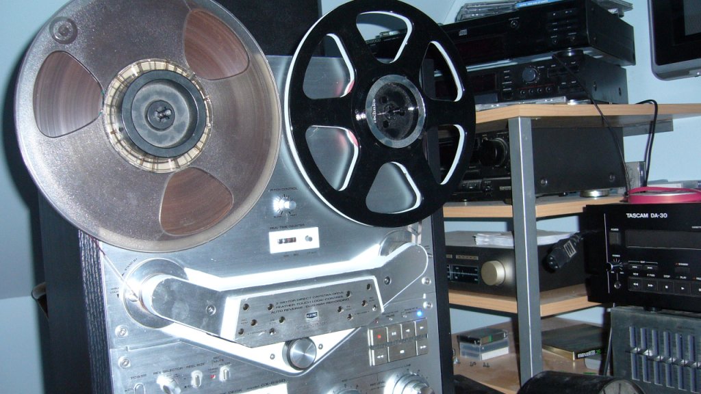

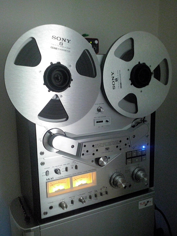

PríspevokZaslal: Št apríl 17, 2014 14:17:52    Predmet: Odpovedať s citátom

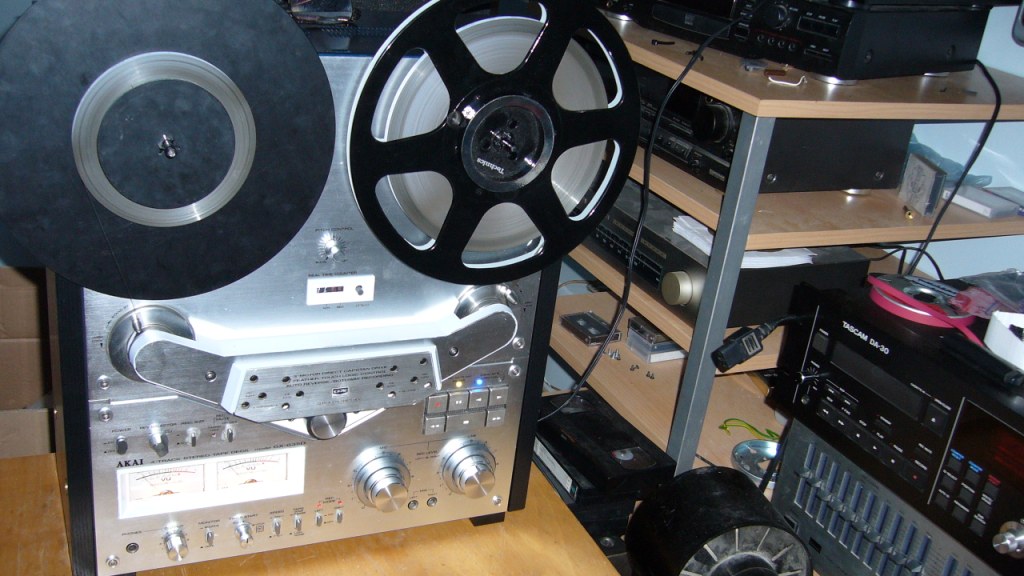

Tak pridavam svoju trosku do mlyna aj ja. Musim Danovi zatlieskat, masina hra nadherne. Nahral som uz zo dva-tri pasy a nemozem sa jej vynapocuvat. Uplne tichucky chod, vsetky ovladacie prvky bezchybne, je na nej pocut ze je vnutri cista, slape ako hodinky.
Nakalibrovana bola, ako Daniel spominal, na profi pasy. LGR-50tku papa velmi spokojne, mierny narast vysiek bol po dohode ponechany a dodava zvuku presne ten smrnc, ktory mam rad. Nahravanie z platni je jednoduche a priam pozitok.
Zopar kozmetickych vad pretrvava, stroj dostal zopar sup, ale nic nezvladnutelneho, aj tak je to kraska. A co je hlavne - krasne znie Smile
Pridavam zopar fotiek toho, kadial mi tu doma zvuk putuje a Danovi patri este jedno velke DAKUJEM za poctivy repas.
 Filesize:  251.3 KB
 Viewed:  608 Time(s)
 Filesize:  239.65 KB
 Viewed:  585 Time(s)
 Filesize:  238.44 KB
 Viewed:  584 Time(s)

jupol napísal:
Krásna nostalgia... Smile
Až na tu modrou ledku. V těch dobách modré ledky nebyly (nebo se pletu??)
Oliwerko
Založený: 25 november 2013
Príspevky: 39
PríspevokZaslal: Pi apríl 18, 2014 11:26:23    Predmet: Odpovedať s citátom
Hej, ledky su menene minulym majitelom. (play su modre a pauza biela, len rec zostala cervena) Ked si vsimnete tak aj cierne plastove prvky su pretrete bielou. Nie nejako extra sikovne, ale aj tak to podla mna tomu magicu dodava smrnc v kombinacii s novymi ciernymi bocnymi panelmi. Vyzera prekvapivo nadcasovo.
A jupol to vystihol, nejde mi ani tak o dokonaly zvuk toho vsetkeho, ako o ten vintage pocit, co z toho vybavenia dycha Smile
jupol
Založený: 07 marec 2011
Príspevky: 807
Bydlisko: KE, SVK
PríspevokZaslal: Pi apríl 18, 2014 15:40:29    Predmet: Odpovedať s citátom
Mal som GX 635 a na play bola tuším zelená ledka, rámčeky VU metrov mala 635 ešte originál čierne a na 636 už boli strieborné.
Tie staré zosíky a tape decky vyvolávajú u mňa spomienku na koniec 70. a začiatok 80. rokov. Ja som tiež mal v tomto období Technics SU-V4 a 8044, no bohužial už po zvukovej stránke sú zastaralé, ale veľmi dobre vyzerajú !
Smile

Pred časom sa mi podarilo na eBay kúpiť Akai GX 635 vo veľmi dobrom stave a za dobrú cenu. Pokročilý vek magnetofónu však vyžadoval repas (u odborníka). Aj vďaka tomuto fóru som sa skontaktoval s našim mentorom Danom, ktorý bol ochotný nielen vykonať repas, ale aj doinštalovať predmagnetizáciu, ktorá je štandardom u vyšších modelov. Magnetofón teda po dohode putoval na Záhorie a mne ostalo len čakať Smile
Síce po dlhšej dobe, ale predsa (Dano, prepáč Very Happy) som si po magnetofón išiel ku kamarátovi do Humenného, ktorý mi ho zo Záhoria od Dana priviezol. Cestou som zrazil psa (nech mu je zem ľahká) a stratil ŠPZ, ktorú som našťastie cestou späť našiel v blate Very Happy. Ale späť k veci - po natiahnutí prvého pásu na cievky a zapnutí magnetofónu nastalo veľké očakávanie ako to, kurňa, bude hrať (v reťazci equalizér Technics SH 8055, zosilovač Akai AM 67, reprobedne Mission rada 700). Poviem vám, vážení, keby som už nebol vtedy sedel, asi by som padol na zadok. Klobúk dole. Po prvom vytriezvení nastali nahrávacie skúšky rôznych pásov. Dano mi dokonca poslal aj tabuľku, podľa ktorej si môžem nastavovať bias na jednotlivé typy pásov a zhruba to funguje. Samozrejme záleží od poslucháča, čiže odo mňa Very Happy ako to chcem mať nastavené. Regulácia biasu bola vmontovaná miesto potenciometra mikrofónu, samotný obvod je inštalovaný na doske plošného spoja. Neľutujem peniaze, ktoré som do toho investoval, Dano si ich zaslúži. Vdýchol tomuto magnetofónu pre moje potešenie novú dušu a to sa nadovšetko cení.
Pri posluchových skúškach na tom najlepšie obstáli Maxell XLI 35180; výšky boli fantastické, nezaostávala ani Maxell UD 35 a BASF LPR 35. Dokonca aj na Revoxy sa dal bias nastaviť tak, že z toho pásu vyžmýkal asi maximum. O niečo horšie už na tom boli pásy BASF DPR 26 - z týchto pásov sa toho moc vyžmýkať nedalo, preto s ich nákupom už nebudem pokračovať. V súčasnosti mám u nášho Majstra AKAI GX 625, nakoľko moja dôvera v jeho schopnosti je veľká, preto sa už teším, čo z toho Dano vykúzli. Na záver pre všetkých, ktorí váhajú, či dať svoj magnetofón repasovať alebo dať svoj magnetofón repasovať U Dana, lebo je to fakt rozdiel Smile Nevyhadzujte svoje peniaze za všelijakých svojich známych kvázi-odborníkov. Lebo ak hľadáte toho pravého je tu, na záver foto Very Happy DANO, VEĽMI PEKNE TI ĎAKUJEM
