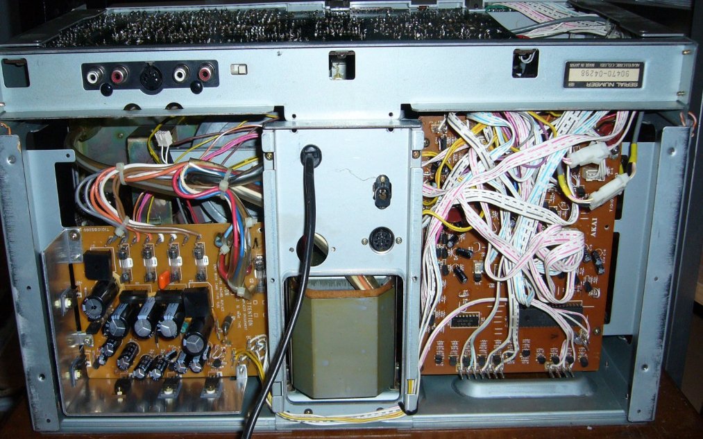

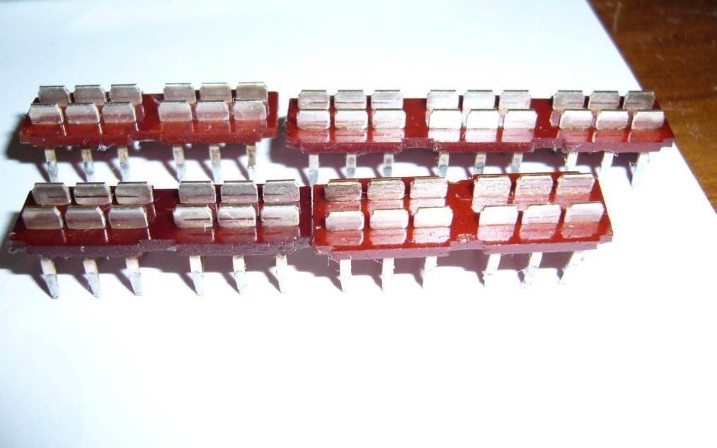

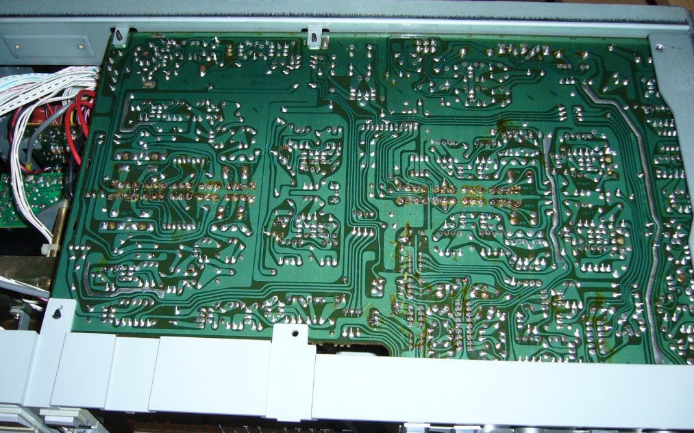

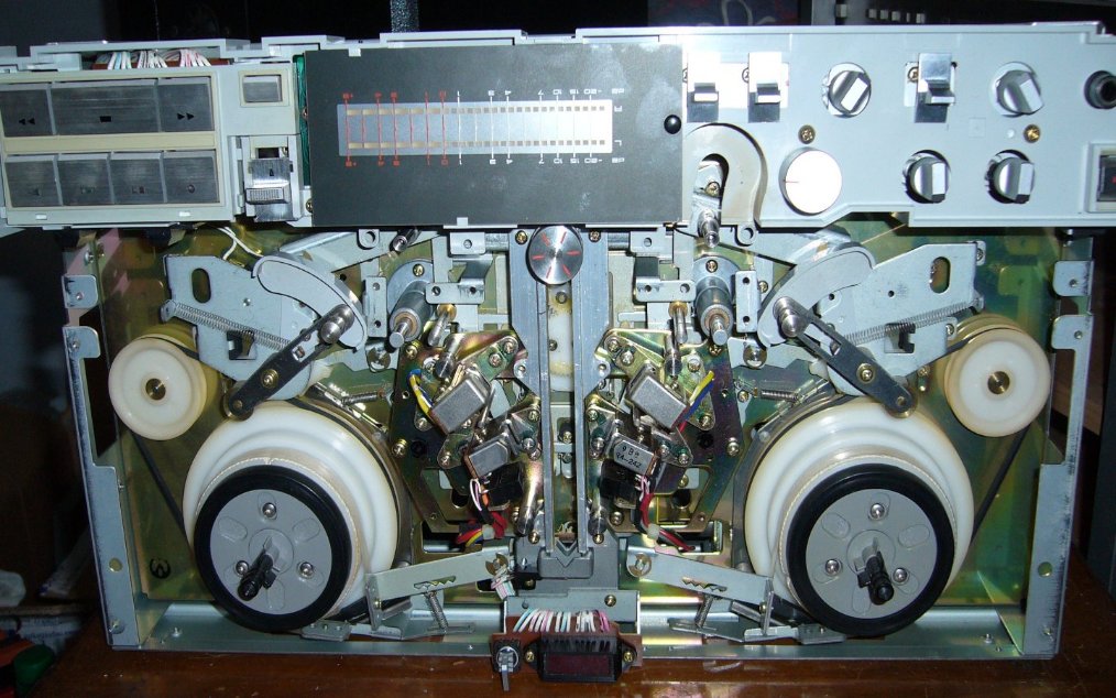

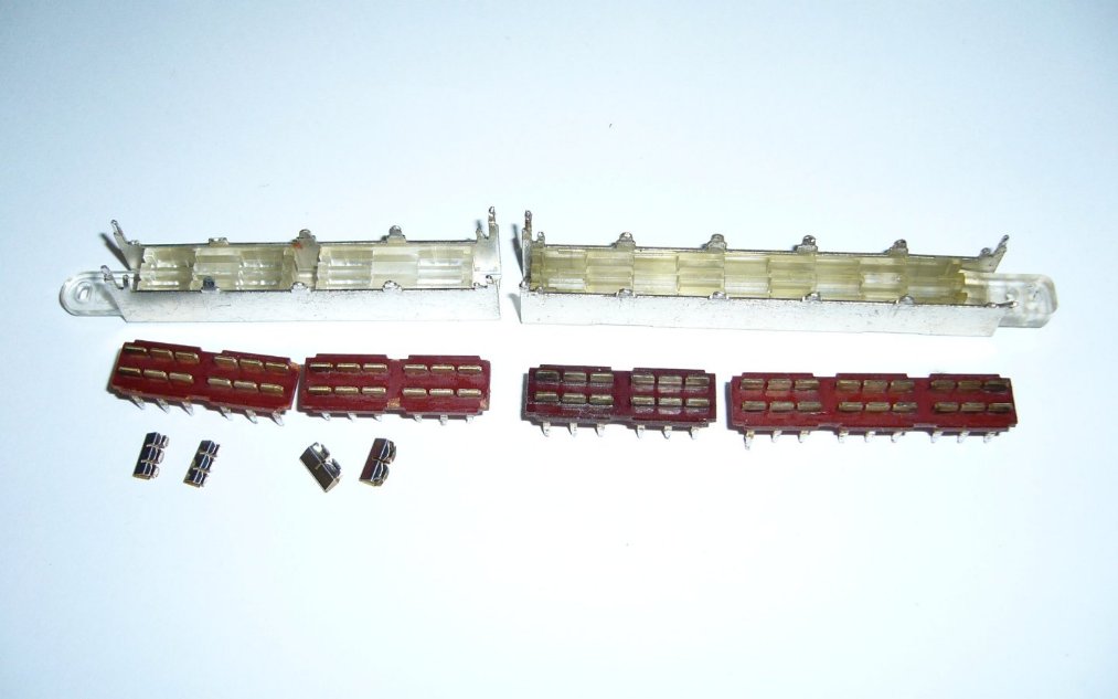

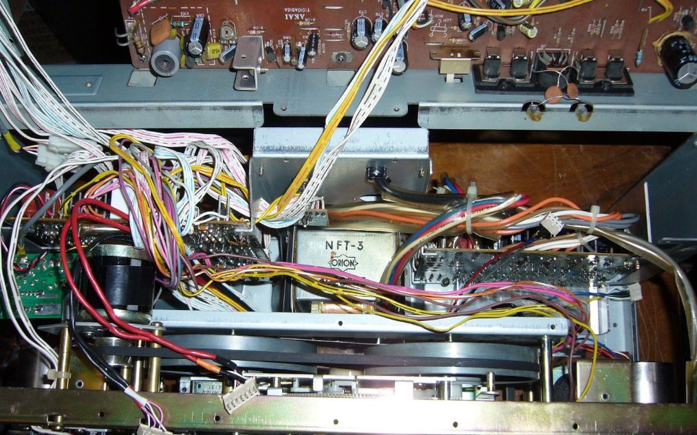

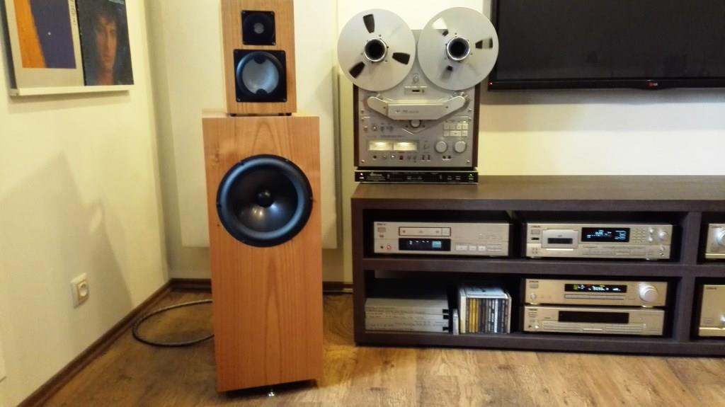

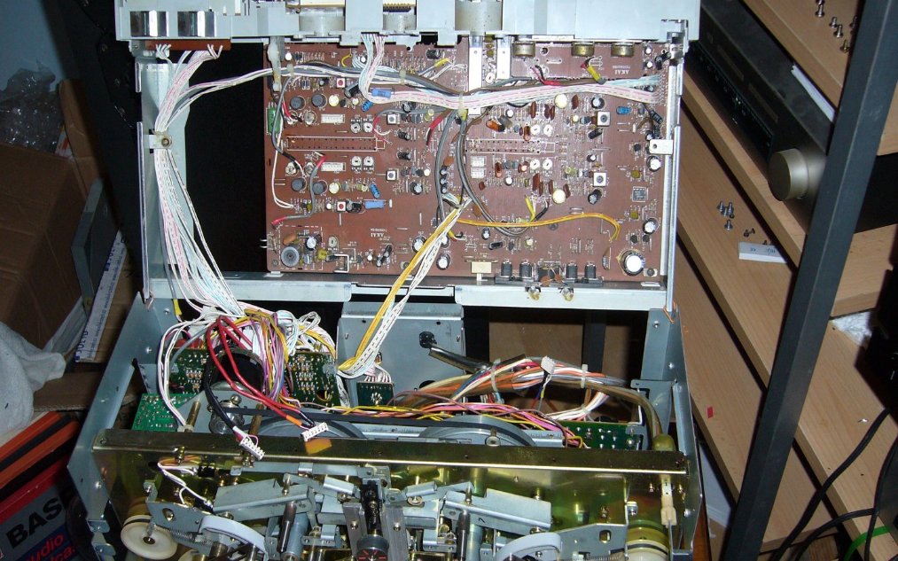

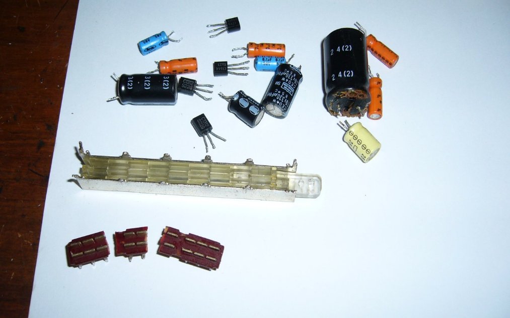

Tak týmto by som chcel poďakovať Danielovi za perfektne odvedenú prácu na mojej GX 77čke.
Mašina šlape ako nová a čo do nej ide to z nej ide aj von, to je skoro neskutočné, ten zvuk je fantastický!
Takýchto odborníkov v dnešnej dobe nájdete veľmi ťažko, ešte raz ďakujem.
Pripájam zopár fotiek z kúry Smile

Tie tranzistory boli vadné, alebo len vylepšená náhrada?

Tranzistory chodili ale charakteristika v L-R kanáloch vkaždom iná,meraním vyhovovali,v zapnutom stave šum na každom zisku prehrávacích ciest v každom kanáli iný-vymenené na stupňoch prehrávacieho zosíku,napárované spoločné rovnaké do každého kanála spoločne..
Kondíky tiež ready len už mimo tolerančného poľa hodnoty,viac ako +- 5% a viac-väzobné,filtračné a oddelovacie v audio cestách,na moje prekvapenie filtračné v zdroji boli O K.

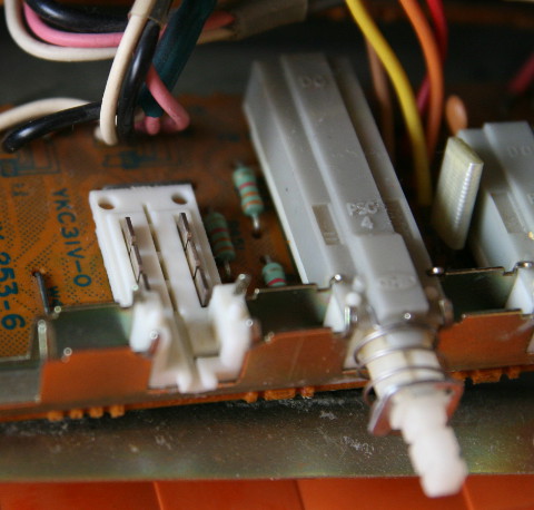

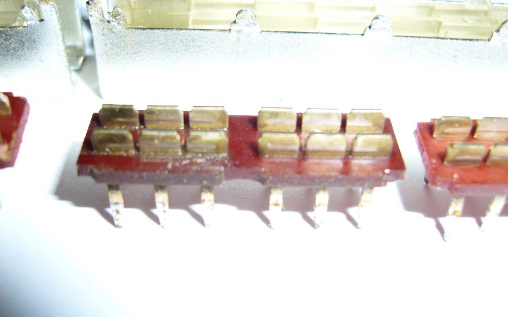

Daniel, tie kontakty, to su podobne ako isostat?
Mam tu stary receiver JVC, v ktorom by som potreboval vymenit minimalne jeden isostat. A ten isostat vizeral vnutri velmi podobne.

To na obrázku sa podobá tým hrebeňom ako robím,no s Isostat to nemá nič spoločné,Isostat made in Poland mali kontakty radené vodorovne nie ako horizontal na obr.
A čo rozsypal sa ? je kompletný ten prepínač na JVC ?.
Dá sa zohnať náhrada,treba vedieť aké rozostupy nožičiek a kontaktov tam sú a pod.Inak ak sú kompletné,myslím prepínače na JVC vašom tak vypajkovať z plošáku,otvoriť,počistiť,napajkovať späť.
Rád pomôžem ak treba.

Ešte jedna vec pre prípad výmeny,je to spínač-prepínač samostatne aretovaný alebo prepínací spolupracujúci s vedľajšími poliami tj.spina vypína sám alebo po prepnutí vedľajšieho sa rozopína ?
V prípade záujmu a výmeny,čistenia mi napíšte trebárs SS správu s kontaktom.

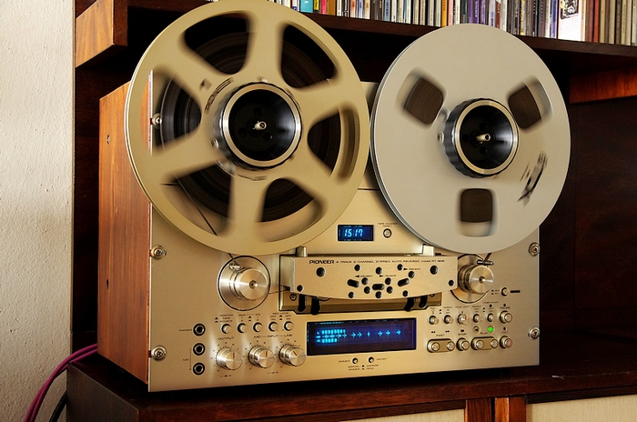

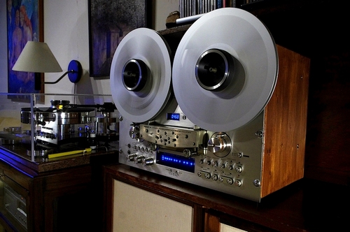

Na staré kolená som si splnil chlapčenský sen kúpou tohto krásneho vintage kúsku.
Aj ked mi predajca tvrdil , že je po repasii, zveril som ho pre istotu do rúk nášho
tape guru , Daniela. Daniel musel vymeniť niektoré súčiastky , vyčisiť a nakalibrovať mašinu. Spravil mi aj úpravy navyše , napríklad plynulé nastavenie bias, zohnal a vymenil hlavový most a pod. Poinierik vďaka Danovy vyzerá a hrá ako nový.
Ak niekto uvažuje o podobnom kroku , nemusí sa báť zveriť svojho miláčka Danielovi do rúk , Daniel je skutočný macher akých tu asi vela nemáme.
Dano ešte raz ... ďakujem moc . Miro

a ešte jedna
