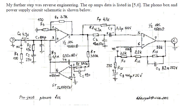

Neznám zapojení konkrétně toho Tubeboxu ale obecně se dá říct, že elektronky barví zvuk. Někdo to rád, někdo ne. Takže pokud hledáš čistý zvuk bez vlastního zvukového charakteru, elektronkám se raději vyhni.
Tady jsem našel nějaký obrázek:
http://imgbank.cz/images/2013/03/31/Tube5.jpg
Elektronky jsou zřejmě jen na vstupu v diferáku místo JFETů, takže by tam nemuselo být velké zkreslení -> zabarvení...
Nicméně pokud je tohle realita Phono Boxu tak potěš koště.
http://www.angelfire.com/az3/dimitri/images/phonobox.pdf
Modernější verze DS by na tom snad mohla být lépe.
Martin www.sigmaphon.cz

Tak se mi zdá, jestli celej phonobox není jenom opajcnutej a dokurvenej Actidamp Sad

PríspevokZaslal: Št február 05, 2015 08:46:44    Predmet: Odpovedať s citátom
Vypadá to tak, mě ale hlavně vyděsilo to osazení. JRCčka jsou děsnej šrot a dát pomalý šumový generátor (TLko) do aktivního tlumení který má vlastně potlačovat šum, to chce dobrou dávku odvahy a ignorance... Nehledě na to že aktivní tlumení s připojenou přenoskou stejně nefunguje.

PríspevokZaslal: Št február 05, 2015 11:24:32    Predmet: Odpovedať s citátom
"Nehledě na to že aktivní tlumení s připojenou přenoskou stejně nefunguje"
Question

PríspevokZaslal: Št február 05, 2015 12:07:42    Predmet: Odpovedať s citátom
Aktivní tlumení má potlačovat šum tím že informace z výstupu prvního OZ se invertuje, zesílí a přičte ke vstupu, ovšem přes odpor v řádu megaohm. Když je vstup actidampu naprázdno pouze s odporem 47k tak to trochu funguje. Ale jakmile se na vstup připojí přenoska s vnitřním odporem řádově stovky ohm, je celé tlumení v háji protože se vytvoří dělič s poměrem asi 1:10000. Ono i principielně se signálem z desky to nemůže fungovat, protože toto tlumení by potlačilo se šumem i vlastní signál.....

PríspevokZaslal: Št február 05, 2015 23:01:25    Predmet: Odpovedať s citátom
Nojo, já si to nezvětšil abych se podíval na hodnoty... Mr. Green je to samozřejmě DC servo.
