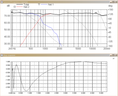

Finální poláry. Pro pasiv i aktiv je to prakticky stejné.
Hraje to, jak to vypadá Smile
 Filesize:  184.67 KB
 Viewed:  399 Time(s)

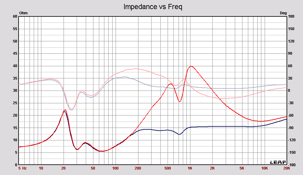

PríspevokZaslal: So február 28, 2015 17:55:47    Predmet: Odpovedať s citátom

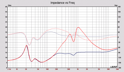

Muzes prosim ukazat, jak vypada impedance v zavislosti na kmitoctu?
Thiel 2.2, Kappa 8.2i, Kappa 6.2i, DALI Ikon 6, DALI 505, DALI 605, Canton Ergo DC 100
Príspevky: 10859
PríspevokZaslal: So február 28, 2015 19:32:58    Predmet: Odpovedať s citátom
Impedance
 Filesize:  13.26 KB
 Viewed:  207 Time(s)
Príspevky: 10859

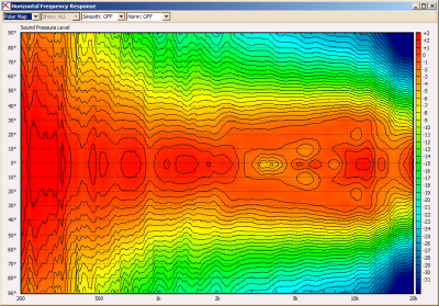

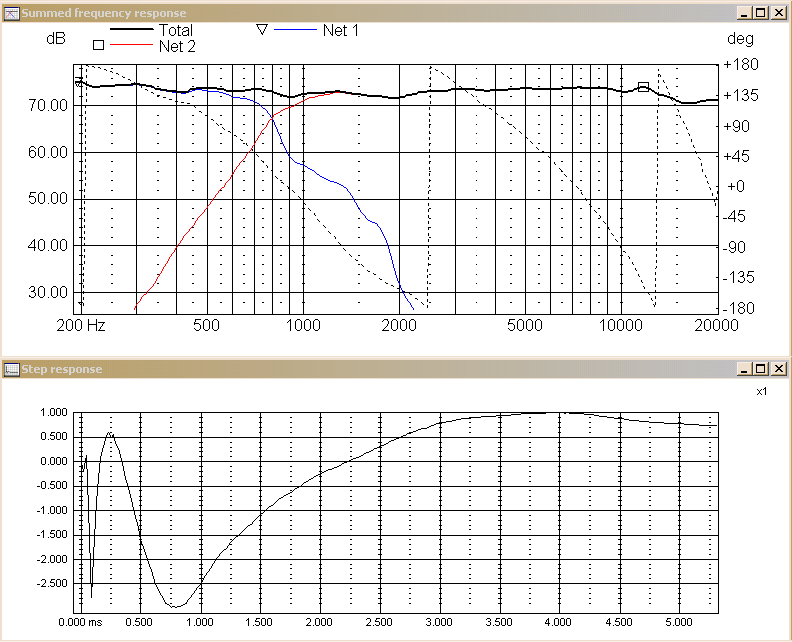

Pár dalších obrázků, střední poslechová osa.
 Filesize:  22.74 KB
 Viewed:  204 Time(s)

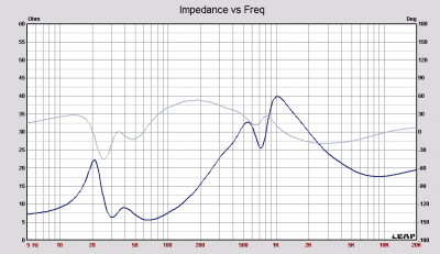

PríspevokZaslal: So február 28, 2015 21:15:13    Predmet: Odpovedať s citátom
K té impedanci. Jistou (odlišnou) kompenzací se dá dosáhnout ještě tohoto. O přínosu osobně nejsem přesvědčen, tohle experimentování už nechám na vás, schéma dostanete. Někdo to tak dělá - jestli za tím stojí racionální argument, popravdě netuším. Jestli něco, tak to zmírní případný dopad vyšší výstupní impedance zesilovače na frekvenční cháru.
 Filesize:  15.87 KB

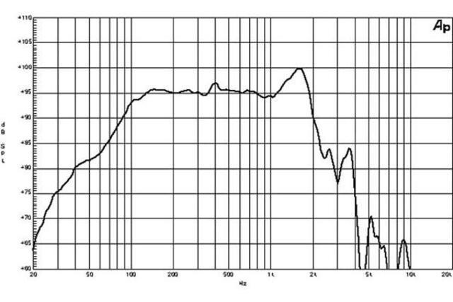

B&C 15TBX100?
Nic ine co ma lepsiu ciaru na spodkoch neni?
 Filesize:  34.25 KB
 Viewed:  105 Time(s)

Pozor, je to DE500 a 15NBX100, oboje 8 ohm.
furto: Ono je to trochu složitejší.
