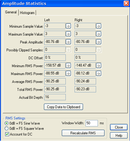

PMA Pavel Macura
Zaslal: St máj 13, 2015 12:17:40 Predmet: |
Spektrum rozdílového souboru, 64K FFT, AVG 5. Ty čáry, pochopitelně, trochu cestují, ale amplituda zůstává.
20.88 KB |
283 Time(s) |
116.76 KB |
300 Time(s) |

PMA Pavel Macura
Zaslal: St máj 13, 2015 17:00:45 Predmet: |
| PMA napísal: | | diffmaker napísal: | | parameters: 64,52nsec, 0,000dB (L), 0,000dB (R) |
Diffmaker je kanón!
Řeknu později proč. |
Nikoho to ještě netrklo? Václave?

cestmir Hifista - zaslúžilec
Založený: 04 august 2011 Príspevky: 650 Bydlisko: BA
Zaslal: St máj 13, 2015 17:33:03 Predmet: |
Priznám sa že som nesťahoval, nepočúval, ale s ohľadom na štatistiku diffu (rozdiel niekde na úrovni LSB pri 16b) a výstup diffmakeru predpokladám, že to je len nejaký sw fór, nič reálne prehnané cez DA->AD iteráciu a akékoľvek káble. Alebo sa mýlim?
