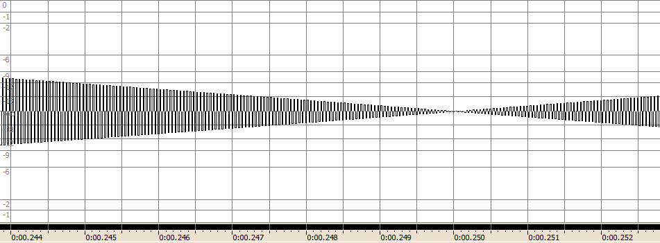

Zatím jsme viděli jen vliv dolní propusti jako takové, a to nikoho nepřekvapuje.
Tu čáru 22600 dělá digitalizace, ne filtr. Na filtru/filtrech záleží, jestli tam alias bude a jak vypadá. Toto je D/A alias, lépe řečeno zrcadlový kmitočet.
A/D bych musel výtáhnout zase generátor, ale můžeš věřit, že je tam taky, když pustíš do A/D kmitočet mezi Fs/2 a Fs.

A tohle je obrázek přesně čeho?
Samozřejmě, že digitalizace jako taková spektrum vzorkovaného signálu zrcadlí a duplikuje dál (to nemá nic společného s aliasem, k tomu nemusí vůbec dojít). Taky přesně od toho tam je rekonstrukční filtr. A jak ten musí vypadat, záleží na tom, jak to vypadá od fs/2 nalevo, a tedy i napravo (až na nějakou amplitudovou změnu, danou konkrétní realizací, která je ale v tomto smyslu nepodstatná).
To je CD přehravač přehrávající korektní signál 21500Hz. Vzorkováno rychlým USB osciloskopem s možností jít nahoru s vzorkovací frekvencí - tj. není to chyba měření. V mírných obměnách to mám pro 3 přehravače. Dále to mám i jako A/D -- D/A cestu při vzorkování sinusu 21500Hz z generátoru. Opět to vypadá +/- stejně.
Dělal jsem i měření A/D převodníků (mají zabudované vst. filtry) z generátoru mezi Fs/2 - Fs. Každý měl nějaký alias do přenášeného pásma, největší, pochopitelně, pro kmitočty kousek nad Fs/2. Takže vst. filtr nemůže být pozvolný, řešení je vzorkovat dostatečně vysoko nad audio pásmem a pak jít dolů.
Sorry, ale to vypadá, jako kdyby se úplně vysrali na rekonstrukci.
Rekonstrukční filtr začíná moc pozdě, zřejmě, aby nahnali co nejrovnější pásmo do Fs/2. Dělá to spousta přehravačů, korektněji se chová jen Vincent CD-S3, z toho, co jsem měřil. Podobně špatně se chová i ESS Sabre. Už to tu někde párkrát bylo.
