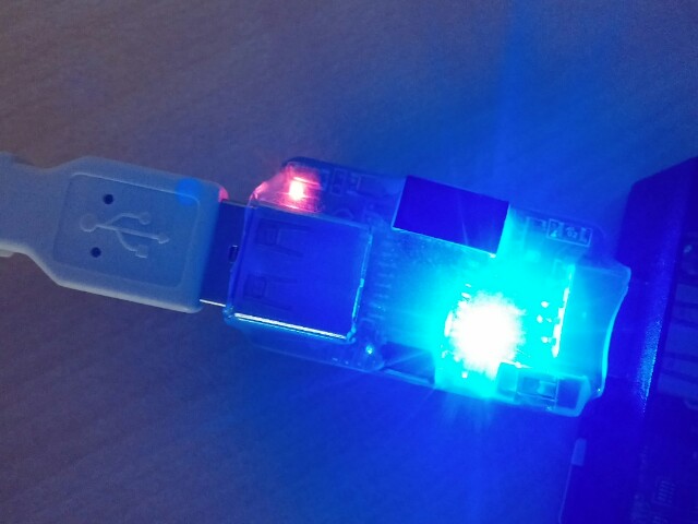

Zaslal: Po máj 22, 2017 21:40:03 Predmet: low-cost cinsky USB izolator s ADUM3160 |
skusil som takto vyzerajuci USB izolator (z eBayu za cca 230Kc) s dvoma USB DACmi (ODAC i NAD D3020) a s oboma funguje i na 96kHz/24bit :-)

Zapa Hifista - pokročilec
Založený: 13 február 2007 Príspevky: 344 Bydlisko: Bratislava
Zaslal: Po máj 22, 2017 21:45:00 Predmet: |
A účinok?
Návrat hore |
miero Hifi inventar
Založený: 08 september 2010 Príspevky: 11495 Bydlisko: Praha
Zaslal: Po máj 22, 2017 21:49:57 Predmet: |
Odstranenie zemnej slucky pri pripojeni na klasicke PC s ATX zdrojom (ak DAC nema izolator uz zabudovany).

miero Hifi inventar
Zaslal: Po máj 22, 2017 22:30:51 Predmet: |
svieti to ale hnusne modro...

saboter Nádejný hifista
Založený: 30 november 2015 Príspevky: 93
Zaslal: Ut máj 23, 2017 06:14:04 Predmet: |
Mám doma podobný len s ADUM4160 izolatorom, to isté bužírkové prevedenie. S ODAC funguje výborne.

moses Hifi expert
Založený: 17 november 2012 Príspevky: 1901
Zaslal: Ut máj 23, 2017 08:05:17 Predmet: |
miero napísal: | svieti to ale hnusne modro... |
Fuj, hentie Rontgeny neznasam Daj cez to este ciernu buzirku a sprav tam malu dierku alebo pouzi ciernu fixku

miero Hifi inventar
Zaslal: Ut máj 23, 2017 08:39:21 Predmet: |
Inak asi to nebude univerzalne riesenie, nasiel som napr. toto:
citácia: | The ADuM has it’s drawbacks, like a 24/96 limit and incompatibility with XMOS USB receivers. You need an ADuM isolator made for audio application, not the cheaper boards with noisy power circuits and a clean power supply to plug into it. |
Zdroj: http://www.digitalaudioreview.net/2015/05/on-the-road-with-the-audioquest-jitterbug/
citácia: | DOES NOT WORK WITH HIGH RESOLUTION DACs (FOCUSRITE and others)! Supports max two channels @ 96kHz/24bit. Supports USB Full speed 12mbps only, not USB High speed 480Mbps.
DOES NOT WORK WITH DEVICES REQUIRING MORE THAN 200mA! Power hungry audio devices with phantom power mic inputs will not work.
DOES NOT REMOVE ALL NOISE ISSUES! Contact us before ordering to to enquire if it will work with your device and setup. Return for a full refund if it's doesn't work. |
Zdroj: https://www.amazon.com/HifimeDIY-Isolator-ADUM4160-signal-isolation/dp/B00F4SCCR2
