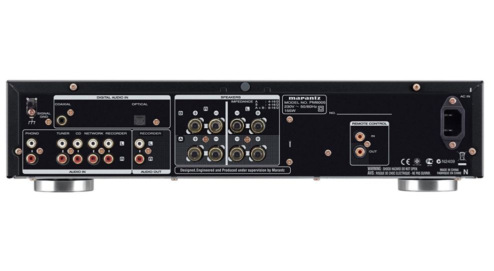

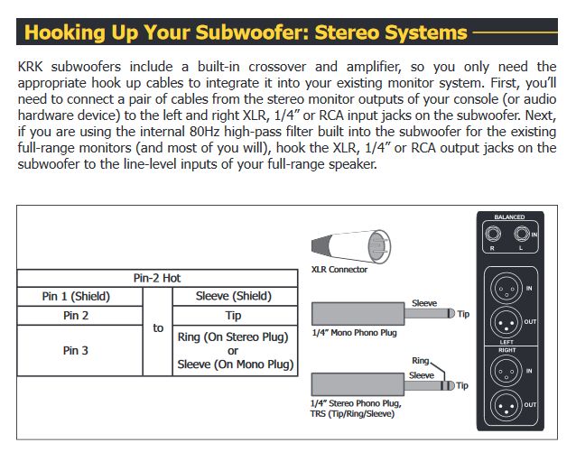

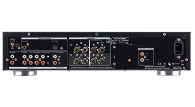

Prosim Vas o radu ako prepojit tieto zariadenia Marantz pm6005_krk10s_qacoustics2020i , dole prikladam screen manualu Krk 10s a zadok Marantza ... nerozumiem tomu . Dakujem

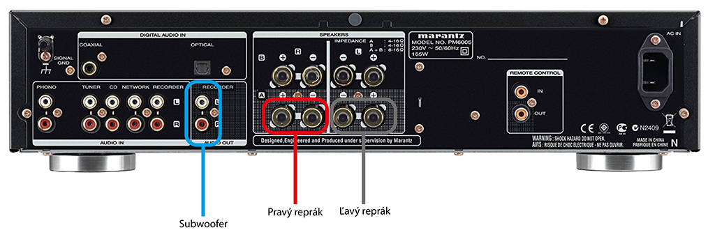

Prepoj to "Audio out" na unbalanced "Line in". Inu moznost tam nevidim. Nevyhodou bude, ze bude treba manualne nastavovat hlasitost na SUB-e.
