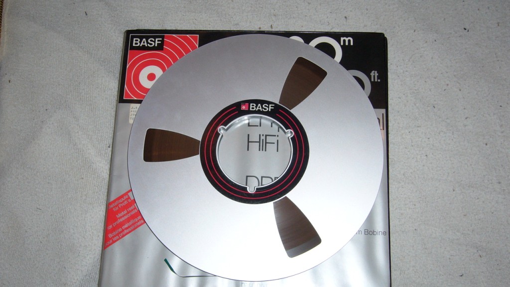

Tak som dobojoval a v najbližšej dobe ide strojček ku klientovi.
Išiel som na istotu a to aj rada pre druhých majiteľov REVOX A 77:Treba meniť komplet t.j. štyri kusy kondenzátorov 0,47 mikro v cestách napájania motorov,tri na doske pl.prepínania funkcií a behu motorov prevíjacích a jeden na doske riadenia rýchlosti capch motora.
Vysvetlím:Staré vyzerajúce ako epoxy liate kondíky osadz.ako firma MINIPRINT a podobné podliehajú starobe a často sú popraskané a stávajú sa dve príčiny znefunkčnenia stroja,t.j.:
Vada 1:kondíky majú odchýlky od hodnoty viac ako ca.20%,dochádza väčšinou k nefunkčnosti motorov a zvýšenému brumu v audiocestách.
VADA 2:kondíky majú zvod nakrátko a vtedy väčšinou beží naplno niektorý z motorov a tiež nie je možná obsluha stroja radenými funkciami,tiež asymetricky beží rýchlosť capsch motora.Príčinou je nadmerný a tým pádom presycovaný transformátor stroja,koľkokrát aj hreje a nadmerne brumí.V konkrétnom stroji sa prejavili obe chyby a aj justačný odbor 1,2 kiloohm sa nadmerne hrial v cestách dosky riadenia funkcii.
Vše je teraz po výmene O.K.,s tým že majiteľ medzitým pomenil aj všetku trimre v obvodoch s tým ádom treba ešte dokalibrovať všetky prehrávacie aj záznamové cesty v audiu.
