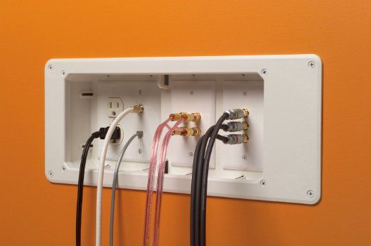

prosim o radu a inspiraciu. Kupili sme starsi domcek, momentalne v stadiu total rekonstrukcie- na tehlu...
chcem si pripravit hifi miestnost, ktora bude ale aj zaroven obyvacka, prioritne ale zamerana na posluch, kedze sme obaja s priatelkou hifi positiv.
Moja otazka ale znie.
Mal by som si predchystat njake instalacie vstene? v podlahe? kabelaz ? aspon na zadne repro k receiveru, kedze mam aj slusne 5.1 okrem sterea.
co viem urcite ze bude uchytenie projektora na strope a odtial zabudovany hdmi+ privod. btw. co sa tyka privodu. Odporucate priamy privod zo skrine iba na audio?
a pripadne nieco ako na obrazku?
vdaka za kazdu radu.

Ten obrazok, co si poslal vyzera skor na nejaky multiroom, co predpokladam, nebudes riesit. Urcite si natahaj vsade ethernet, kde sa da. Vela zariadeni to v dnesnej dobe vyzaduje kvoli updatom ale aj streamovacim sluzbam. Da sa to, samozrejme, uz vacsinou aj bezdrotovo ale tie rychlosti cez kabel su aj tak vzdy vyssie a stabilnejsie. Dobre je si aj rozmysliet koaxialne kable a tiez ich dat, kde sa da. Co sa tyka signalovych kablov, tak tie sa daju tahat aj v podlahovych listach ako napriklad ta na obrazku. Ja ich mam ale aj tak som ich zatial nevyuzil lebo mam vacsinu veci v stene. Ide o to nakolko si si isty, ze veci ostanu ako na zaciatku. Ci chces mat vsetko napevno alebo casom to zmenit. Inak odporucam system ABB Tango. Maju vela variantov a daju sa zohnat rozne terminaly na ten system aj od inych vyrobcov (napr. Dexon).

Jinak já osobně nemám nic proti "moderním" alias frikulínským řešením. Co se týče "chytré domácnosti", tak bych jako první udělal "ideologické" dělení na systémy nezbytné (osvětlení, topení atd.) a systémy zbytné (multimédia atd.).
Pokud má systém řešit obojí, tak bych byl ochoten akceptovat jen a pouze takový systém, který lze v případě poruchy "moderní" nezbytné části elektroinstalace jednoduchým způsobem přepnout do "konvenčního" režimu. Tím tedy ze hry automaticky vypadávají ta řešení, která např. zcela nahrazují klasické mechanické spínače osvětlení nějakými elektronickými nesmysly, takže při poruše "moderní" části elektroinstalace si není možné ani "rozsvítit na hajzlu".
Poruchu zbytné (např. multimediální) části "chytré domácnosti" lze samozřejmě akceptovat. Holt bude doma pár dní ticho, než se to opraví.
Další moje osobní "podmínka" je, že obě části systému nesmějí používat zcela atypickou kabeláž, která by nešla použít pro jiný systém. Každá elektronika totiž časem zastará a/nebo odejde do křemíkového nebe. Teoreticky lze samozřejmě všude dát dostatečně tlusté husí krky a do každého ohybu dát protahovací krabici - jenže já osobně bych tedy opravdu nechtěl mít interiér zohyzděný samými víčky protahovacích krabic. Takže "můj" systém by si musel vystačit s běžným typem kabeláže a ideálně i se standardními konektory a svorkovnicemi (RJ-45, zářezový Krone systém apod.).
merhaut napísal:
Poznatek z praxe: v případě výpadku internetu systém Loxone funguje dál, jen se nedá ovládat vzdáleně. Jinými slovy, nic se neděje:-)
Že to je schopné překlenout krátkodobý výpadek internetu je samozřejmě fajn. Otázka ale byla, jak to bude použitelné, až výrobce přijde s novým systémem a na ten starý hodí bobek nebo ještě lépe až např. zkrachuje apod.
Soaron napísal:
Nechce sa mi veriť, že v tvojej domácnosti sa nenájde ani jeden notebook.
Notebooky samozřejmě doma máme. Mají svá místa a jsou připojená kabelem jak ke stolním monitorům, tak k počítačové síti. Výjimečně ale přes Wi-Fi jedou - to nezapírám.
Soaron napísal:
Áno aj jedným routerom, dokonca cez wifi, dokážem zabezpečiť tú max. rýchlosť na tom jednom/dvoch miestach, kde je to potrebné.
Zde se ale bavíme o multimédiích. A tahat audio/video data např. z NASu do Media Playeru bezdrátově je podle mého názoru totální hovadina, která je ospravedlnitelná např. v případě, že člověk bydlí v nájemním bytě, kde rozvody nejsou. Ale neudělat si datové rozvody při kompletní rekonstrukci vlastního obydlí může jedině ignorant.
kono83
Založený: 16 február 2018
Príspevky: 5
Bydlisko: Pezinok
PríspevokZaslal: Ut apríl 17, 2018 06:13:05    Predmet: Odpovedať s citátom
ozivujem trochu temu, pretoze je to momentalne uplne aktualne. silnoprudove rozvody uz mame natahane, pomohli aj rady tu na fore. Este by som bol rad ohladne datovych rozvodov ak bz ste poradili. v prvom rade. mam kupeny kotuc CAT5e ale niekto mi tvrdil ze dnes uz by daval iba CAT6e . predajca mi ale tvrdil ze sa stale kupuje ovela viac cat5e. Mam si priplatit a kupit 6kovy FTP ?
tie datove rozvody sa nemozu krizovat so silnoprudovym? to mi robi vrasky na cele trosku, neviem ako to tahat. dokonca som to chcel vyustit vsetko do jednej velkej rozvodnej skrine, preto som kupil 72 modulovu. silnoprud vo vrchnej casti a datove v spodnej. asi to musi byt striktne oddelene kvoli ruseniu...? f
PIoneer SA8800, SG9800, CT-F950, TX7800, RG2, DUAL CS750, DUAL CS721. Denon pma-255, tu-355
Sony TA-DA9000ES, Integra DTR 9.9, Pioneer bdp-lx91, Denon dvd-3800, Infinity Kappa RS3B, Infinity Kappa 7.2i, Triangle Zerius 202, beosystem 5500, beovox s45
moses
Založený: 17 november 2012
Príspevky: 1928
PríspevokZaslal: Ut apríl 17, 2018 17:28:07    Predmet: Odpovedať s citátom
Ja mam natiahnuty rovno CAT7, ktory ma samostatne tienene aj jednotlive vodice Smile Problem je ale s konektormi, pretoze su tam dost tuhe vodice a je problem ich prerezat. Podarilo sa mi zohnat celkom slusny CAT6e keystone konektor ale uz si nepamatam vyrobcu. Kazdopadne je vhodnejsie, ked je kabel dalej od napajanych vodicov ale ja som sa stretom tiez nevyhol a facha to bez problemov. Teda zatial Very Happy
djrix
Založený: 15 marec 2010
Príspevky: 1833
PríspevokZaslal: Ut apríl 17, 2018 19:26:16    Predmet: Odpovedať s citátom
No a já mám doma souběžně se silařinou koax k TV a CAT5,nestíněnej obyčejnej lacinej kábl a funguje mi to všechno taky Very Happy Teda pořád se chystám koupit gigabit router,tak možná tam bude problém až začnu konečně používat všechny ty dráty v káblu, ale jsem línej tak to ještě chvíli vydrží Very Happy
moses
Príspevky: 1928
PríspevokZaslal: Ut apríl 17, 2018 20:04:49    Predmet: Odpovedať s citátom
CAT5 by mal stacit. Teda pokial bude dobre urobeny Wink
MaG
Založený: 11 január 2014
Príspevky: 1474
PríspevokZaslal: Ut apríl 17, 2018 20:06:49    Predmet: Odpovedať s citátom
kono83 napísal:
... CAT5e ale niekto mi tvrdil ze dnes uz by daval iba CAT6e . predajca mi ale tvrdil ze sa stale kupuje ovela viac cat5e. Mam si priplatit a kupit 6kovy FTP ?
Cat 5e je pre siete do 1 Gb/s. Predpokladáš vyššiu rýchlosť (10 Gb/s)? Potreboval by si k tomu ale aj aktívne prvky pre 10 Gb siete (sieťové karty, routery...).
Ja osobne si myslím, že Cat 5e bude ešte dlhú dobu postačovať. V domácnosti, kde sú kratšie vzdialenosti a nevytvárajú sa zväzky množstva káblov, stačí UTP (netienený). Ak by si ale mal v blízkosti AV káble (reproduktorové...), tak radšej FTP.
Pre vyššie rýchlosti bude v budúcnosti pravdepodobnejšie výhodnejšia optika.
Niečo k "výkonnosti" káblov:
http://www.keline.sk/a/44/pravdivy-pohlad-na-vykonnost-kabelazi-cat-5e-cat-6-cat-6a
