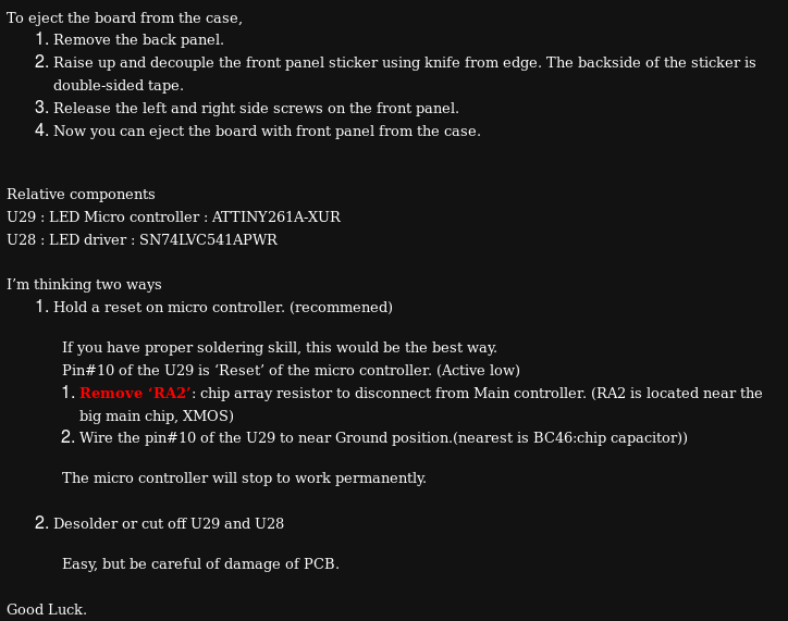

Ukazkova podpora produktu od Audio Probe... malo by stacit dat do resetu AVR co to riadi.
(info pre neprihlasenych na fore, detailny navod na opravu je v prilohe prispevku)

PríspevokZaslal: Ut marec 27, 2018 12:02:26    Predmet: Odpovedať s citátom
Pomohlo.
Neklikaci odkaz na fotky interieru DACu a upravy...
