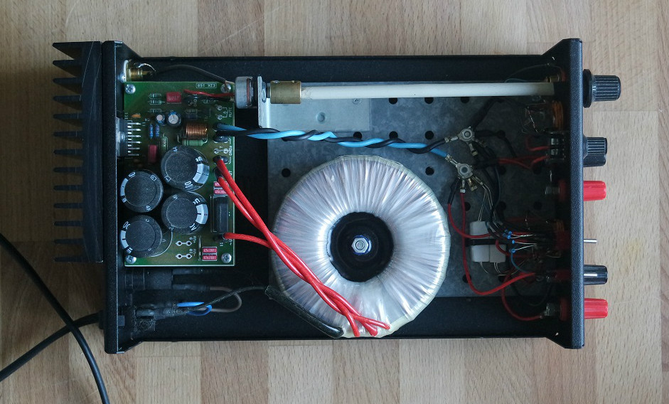

LM3886, trafo 2x19V/100VA. Vždycky jsem s tím naměřil všechno, co jsem potřeboval. Škatule 16 x 25 x 8 cm.
 Filesize:  225.45 KB
 Viewed:  386 Time(s)
 Filesize:  188.12 KB
 Viewed:  391 Time(s)
 Filesize:  168.73 KB
 Viewed:  353 Time(s)
PríspevokZaslal: Po máj 07, 2018 07:39:38    Predmet: Odpovedať s citátom
Díky, skvělá inspirace!
