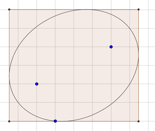

Kdyby to s tou elipsou pořád přišlo někomu divné - https://www.geogebra.org/m/uxAeCJFx

To je krásná hračka !
Takže můžu názorně ukázat, co to udělá s mikrofonem vystrčeným do výšky.
V obou případech je zdroj stejně vysoko od země (levé ohnisko).
Ale ve druhém se vystrčí do výšky jenom mikrofon (pravé ohnisko) a elipsa se o dost zvětší, tedy je delší časové okno pro měření.
Zvednutí mikrofonu na nějakém koštěti je nesrovnatelně jednoduší, než strkat do výšky padesátikilovou bednu.

Jinými slovy, abych dostal srovnatelnou elipsu (časové okno) pro bednu i mikrofon ve stejné výšce, musel bych tu bednu zvednout do 1,5x vyššího místa.
