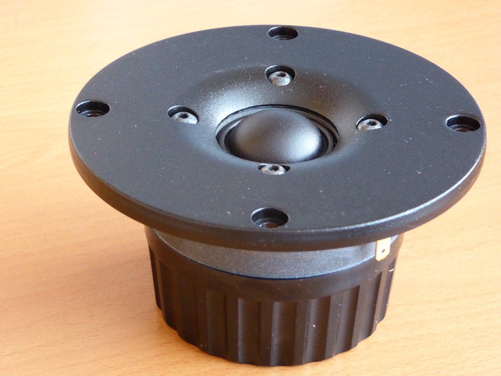

Docela by mě zajímalo...
Nebo taky ještě jinak a jednodušeji - jestli je 15" do 800 Hz z nouze ctnost, co je potom tohle?
Príspevky: 9872
PríspevokZaslal: Ut október 02, 2018 07:00:54    Predmet: Odpovedať s citátom
zeby semisuboptimalne?
Príspevky: 10349
PríspevokZaslal: Ut október 02, 2018 07:15:58    Predmet: Odpovedať s citátom
Nejde o hledání slov, ale o to, že by potřeboval karabáčem.
Príspevky: 10349
PríspevokZaslal: St október 03, 2018 10:05:22    Predmet: Odpovedať s citátom
Kdyby to někomu nebylo jasné: Jde o vztah vlnové délky vyzařovaného zvuku k průměru membrány. Jak roste frekvence, zmenšuje se vlnová délka, tento poměr se zmenšuje a membrána víc a víc směruje. Na frekvenci 800 Hz je ten poměr pro 15" reprák cca 1,3. Pro 2,5 kHz a 7" reprák je to cca 1 (tj. horší). A teď to pikantní. V prvním případě následuje už na těch 800 Hz směrovostně hladce navazující zvukovod, který to tak udrží přes prakticky celé zbylé akustické pásmo. V druhém případě navazuje až okolo 2,5 kHz přímovyzařující kalota, která tam má mnohem širší svazek (poměr cca 5,5), což ve výsledku znamená zvlnění vyzářeného výkonu přes to nejháklivější frekvenční pásmo. Dále nemusím doufám zdůrazňovat, že plocha membrány 15" repráku je podstatně větší, takže pro daný akustický tlak stačí i podstatně menší výchylka, což znamená nižší zkreslení - tím spíš, když ten menší hraje ještě ke všemu širší pásmo. O citlivosti, a tedy nižších potřebných proudech cívkou, která je navíc i mnohem větší, nemluvě. Suma sumárum, dvoupásmo 15"+CD horna je oproti dvoupásmu 7+1" jako luxusní limuzína oproti kravskému povozu. Z nouze ctnost... Karabáč je málo.
