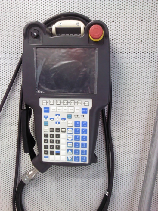

Príspevky: 20455
PríspevokZaslal: St február 13, 2019 16:18:16    Predmet: Odpovedať s citátom
coffee napísal:
urcite existuje mnoho i prumyslove nasazovanych reseni, ktere spolehlive funguji - protoze v prumyslu to fungovat MUSI.
Ano, funguje a musí fungovat.
P.S.: nejde o ten Fanuc, ale o panel za ním.

Ta průmyslová odhlučňovací kabina funguje IMHO na zcela jiném principu. Za dírama je vata, žádná dutina, nic se neladí. Sám jsem takovou boural i stavěl.
Príspevky: 20455
PríspevokZaslal: Št február 14, 2019 11:10:11    Predmet: Odpovedať s citátom
No jiste, za dirami je prostor vyplneny akusticky pohltivou latkou. Je to snad spatne? Smile
Je to velmi ucinne.

PMA napísal:
Je to velmi ucinne.
Ten děrovaný plech, který ukazuješ má převážně za úkol ochránit tlumící materiál uvnitř proti uživatelům. Pokud to rezonuje tak jenom velice slabě a v okolí 200-250 Hz, bez možnosti jakéhokoliv naladění.
Do malé komory to může stačit, ačkoliv nejnižší módy to nezatlumí. Takže suboptimální řešení, které postačuje akorát na příslušnou normu, která je nastavená podle takových suboptimálních řešení. Nikoliv ale optimální řešení.
Dělal jsem i malou nahrávací voicekomoru - zatlumení nejnižších módů, které ale vzhledem k malým rozměrům místnůstky vadily v řečovém pásmu.
Pokud by jsi to myslel jako alternativu k mým akustickým prvkům, tak ty jsou přesně laditelné v rozsahu 18-105 Hz. Srovnáváš jablka s hruškami.
