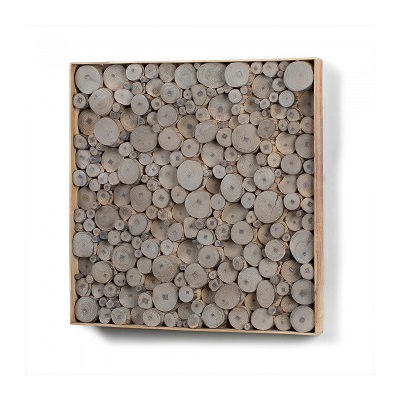

Mě ty sofistikovaně počítaný difuzory nedávají smysl. Když už bych chtěl skládat špalíčky, tak si v excelu udělám řadu náhodných čísel, podle toho nařežu polínka a poskládám. A ty kulatý s různými průměry jsou nejlepší, proč by se tam měl jeden rozměr (šířka špalíčku) stále opakovat ?
Další věc je, jak velká část stěny bude opatřená difuzory. Když budu mít sebelepší difuzor metr krát metr a dalších padesát metrů čtverečních bude holá zeď, čemu to pomůže ? A kdo si těch difuzorů rozvěsí dvacet kolem dokola ?

Difuzor chápu jako věc, která má dělat rozptýlení zvuku a to náhodně, tedy (v rámci možností) nezávisle na frekvenci či směru dopadajících vln.
Aniž bych zkoumal jakékoliv akustické zákonitosti, z logiky věci mi vyplývá, že nejlépe to splní rovněž náhodné rozmístění (v tomto případě výška) elementů, které mají cosi rozptylovat. A naopak, jakákoliv pravidelnost vygenerovaná sofistikovaným algoritmem se může projevit "nenáhodností" onoho rozptýlení.
Ze stejného důvodu považuji za překážku ideální funkce to, že difuzor je složen z hranolků shodného průřezu. Pro opravdovou náhodnost by se i tento parametr měl pohybovat v nějakém rozmezí a tedy nebýt konstantou.

Čo keď práve ten náhodne rozmiestnený difúzor spôsobí "nenáhodné" rozptýlenie? Mne osobne sa páčia obrazce ktoré vygeneruje algoritmus. Rovnako chápem, pretože som si difúzor doma vyrábal, že je jednoduchšie vyrábať z hranolov rovnakého prierezu. Každý si to však môže urobiť ako sa jemu páči. To čo postol Henri podľa môjho názoru nebude veľmi fungovať, pretože hĺbka difúzoru je len 4 cm. Ale spracovávať odpad ináč ako na štiepku sa tiež cení.

Je to jednoduché - u náhodného nikdy dopředu nevíš, co to bude dělat, tj. dokud to nezměříš. Může to fungovat skvěle, ale taky nemusí (což je, ač se to třeba nezdá, ta větší šance - záleží, jak je to velké, atd.). U těch počítaných máš dopředu aspoň nějakou jistotu. Je to úplně stejné, jako měřit bedny šumem - můžeš použít skutečně náhodně generovaný, se všemi nevýhodami, anebo nějaký pseudošum - deterministický signál s podobnými a garantovanými vlastnostmi v tom, co tě zajímá.
