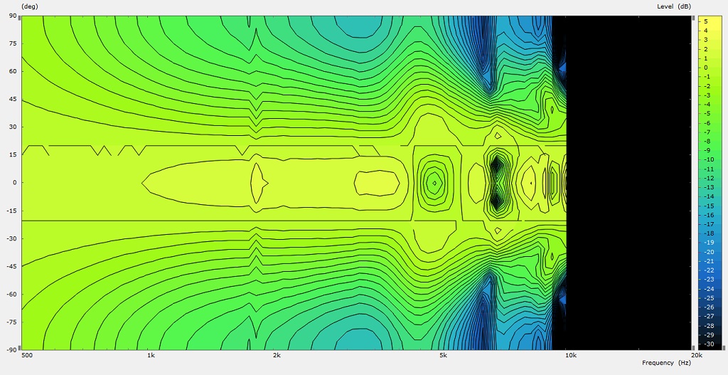

napriklad tato
 Filesize:  69.7 KB
 Viewed:  87 Time(s)
Príspevky: 12743
PríspevokZaslal: Št november 07, 2019 19:27:01    Predmet: Odpovedať s citátom
No zas je třeba dát pozor na výpočetní defekty. Občas jsou tam takovéhle zuby a zoubky, ale to jde ještě docela dobře poznat. Tohle bych považoval v reálu za hladké. Obecně pomáhá zjemnit tu síť a provést výpočet pro víc frekvenčních bodů (vše tam lze nastavit), ovšem za cenu podstatně delšího výpočtu.
