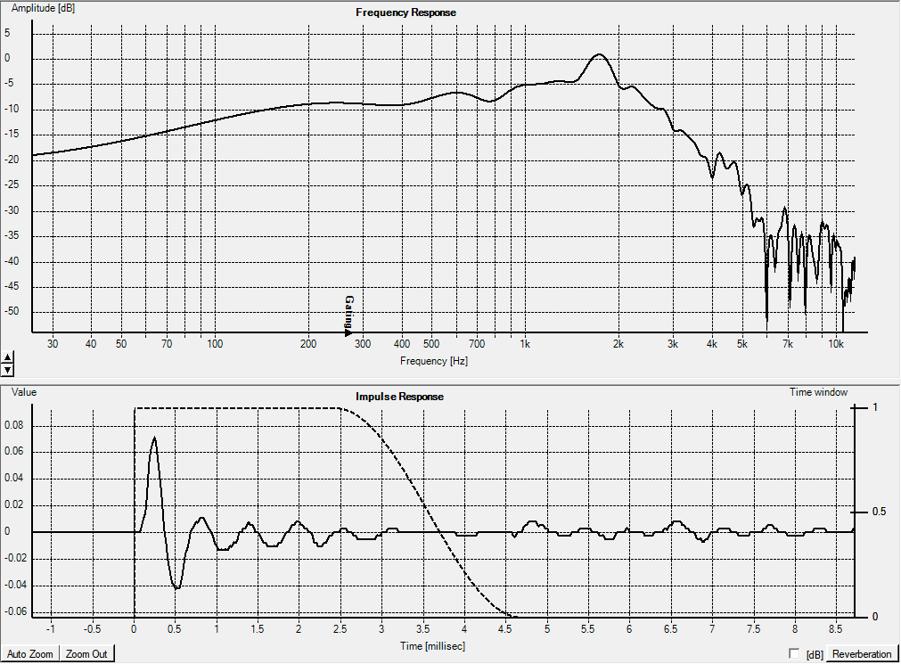

impulse
 Filesize:  80.57 KB
 Viewed:  114 Time(s)

Chtělo by to lepší středobas, tedy jestli vůbec takový v téhle velikosti bude. Ten driver sice moc neznám, ale podle mě by musel zvládnout ještě nižší dělení (?) - to je ostatně taky důvod, proč tam mít širší svazek horny. Pěkné by teď bylo vidět průběhy DI pro obě pásma zvlášť. Basák je SICA 10 SR 2,5 CP? Jestli jo, tak do plnorozsahového dvoupásma asi těžko seženeš ještě něco vhodnějšího. Aspoň bych to dělil co nejníž to půjde.
- BTW, souborem s impulzní odezvou jsem myslel něco, co si můžu stáhnout a udělat si z toho svoje frekvenční charakteristiky (WAV nebo něco takového).

Hm, to časové okno je příliš krátké na to říct, co se u toho basáku pod 1 kHz reálně děje. Úplně hladké to nebude, ale ani to nemusí být nic hrozného, tj. obtížně korigovatelného. Jednoznačně by pomohlo měření ve větším volném prostoru.

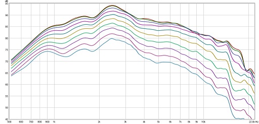

1095N - je to opravdu pěkné. Obrázek pro ty zvyklé na surová měření -
 Filesize:  36.68 KB
 Viewed:  112 Time(s)
 Filesize:  44.19 KB
 Viewed:  100 Time(s)
