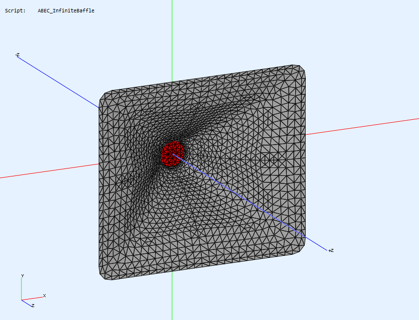

Moje představa je vytisknout si skořepinu kopyta, na které by se dalo laminovat z akrylátu. Vytisknout zvlášť centrální část okolo hrdla a k tomu díly okolo a pak to všechno poslepovat - tyhle jednotlivé části dokážu jako STL automatizovaně generovat přímo z kódu (na úroveň gcode jsem se ještě nedostal). S tiskovým prostorem 20x20x20 cm by se dalo dostat na šířku zvukovodu cca 75 cm.
Návrat hore |

To už je hodně maličké a z toho plyne několik věcí:
- Funguje to obstojně až od poměrně vysoké frekvence, tady až někde nad 2 kHz.
- Na to, jak je to malé, je to pořád poměrně hluboké. Tím pádem tam, kde to funguje, to funguje možná až moc - ten nárůst směrovosti mezi 1 a 3 kHz by mně osobně vadil.
Když už to nemáš rotačně symetické, udělal bych to obdélníkové a o něco mělčí. Zkusím schválně zmenšit zvukovod Tritonie na stejnou velikost. Tedy pro 1" driver, samozřejmě.
Návrat hore |

Zaslal: So júl 18, 2020 20:13:34 Predmet: |
MaBat napísal: | ...Zkusím schválně zmenšit zvukovod Tritonie na stejnou velikost. Tedy pro 1" driver, samozřejmě. |
Hotovo, jen tak nastřeleno, 212 x 184 mm. Ta velikost je už skutečně dost omezující, nicméně takhle to pořád nevychází úplně blbě, IMHO -

Normalizovaně a k tomu ještě impedance.
- V jaké vzdálenosti máš počítané ty poláry (tj. parametr "ABEC.Polars.Dist")?

ABEC.Polars.Dist = 2m. Základné ABEC Setting je nezmenené z tinyR.
Na vstupe mám:
Throat.Diameter = 25.4
Throat.Angle = 13.75
Throat.Profile = OS
Throat.Ext.Length = 0
GCurve = SF
GCurve.Dist = 0.5
GCurve.SF = 1,1,2,-1,3,3
GCurve.Rot = 0
Term.s = 0.7
Term.n = 4.0
Term.q = 0.995
Horna k 8" stredobasu aby to bolo úzke. Obdĺžnikovej kvôli vzhľadu sa chcem vyhnúť. Budem skúšať ďalej ak sa vôbec k niečomu dopracujem.
Ako je to v ATH 4.5.0 pre simuláciu v ABEC so vstupným uhlom?
V ABEC Setting sú parametre pre tvar zdroja, zadáva sa reálny?
Návrat hore |
MaBat Hifi inventar
Založený: 21 november 2007 Príspevky: 12764
Zaslal: Po júl 20, 2020 06:22:38 Predmet: |
OK, jinou vzdáleností se vysvětluje ten rozdíl v citlivostech - přišlo mi nepravděpodobné, že by mohl být takový. Já měl 2,5 m. Trochu jiné to určitě bude, ale ne o tolik.
Tvar zdrojové vlny se v 4.5.0 zadává zvlášť pod "ABEC.Source", viz manuál:
ABEC.Source.Shape = spherical
ABEC.Source.Curv = 0
ABEC.Source.Radius = -1
ABEC.Source.Velocity = radial
Když to necháš takhle, automaticky se použije sférická vlna s poloměrem odpovídajícím zadanému vstupnímu úhlu. Jinak pomocí Throat.Ext.Length se dá přidat i výstupní kónická část driveru, je-li (což mimochodem vede k odrazu na rozhraní driver/zvukovod). A pro jistotu - Throat.Angle je jednostranná hodnota (polovina vrcholového úhlu). Který driver má 27.5° - nějaký ten 18sound?
citácia: | Budem skúšať ďalej ak sa vôbec k niečomu dopracujem. |
Určitě, nakonec podobná hornička byla v původních TWR a taky to nějak hrálo. A to tam byla ještě o dost horší. Tohle je přinejměnším krásně hladké, tj. s minimem difrakcí, a je to rozhodně použitelné už tak, jak to je. Je škoda, že ti obdélník nevyhovuje, protože když se šetří místem, vychází zpravidla o něco líp. Kulatá horna může fungovat bezkonkurenčně dobře, ale na to už musí být o poznání větší, což je její jediná nevýhoda.
