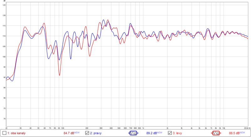

PríspevokZaslal: Po január 13, 2020 17:00:20    Predmet: Odpovedať s citátom
Před hifiwoodoo a po hifiwoodoo Very Happy. Objektívne woodoo merania Smile.
Ano, nerozumíš.
Užij si to tu....
Po úpravě.
 Filesize:  78.11 KB
 Viewed:  363 Time(s)
Před úpravou.
 Filesize:  81.31 KB
 Viewed:  268 Time(s)
Naposledy upravil PítrsPraha dňa Po január 13, 2020 17:03:08, celkom upravené 1 krát.

PríspevokZaslal: Po január 13, 2020 18:31:47    Predmet: Odpovedať s citátom
Pitrsi,co to je za zázračné měření? Ty bedny mají podle měření Stereophile na
20 Hz útlum -10 dB,ty tam máš přímo peak.Co to máš za speciální místnost,či co? Rolling Eyes

PríspevokZaslal: Po január 13, 2020 19:53:04    Predmet: Odpovedať s citátom
ten prvy peak je tam u Pitrsa na 30Hz a je to zrejme ladenie basreflexu, co vidno aj v merani Stereophile, len u Pitrsa to interaguje s miestnostou. Kazdopadne ak je to meranie robene za rovnakych podmienok pred a po, tak je po vyrazne lepsie.
Naposledy upravil blesk666 dňa Po január 13, 2020 21:34:55, celkom upravené 2 krát.
Príspevky: 6070
PríspevokZaslal: Po január 13, 2020 20:12:00    Predmet: Odpovedať s citátom
Žiadna miestnosť neposunie ladenie basreflexu..A podľa popisu na HE je to meranie po úpravách na úplne inom mieste
Měření z poslechového místa po změnách. To je po včerejších úpravách v necelé dvojnásobné vzdálenosti od beden oproti původnímu
Takže sa len inak "poskladali" módy miestnosti na basoch, merania sú priamo neporovnateľné. Raz sú to L,R samostatne, druhé meranie zrejme obidva boxy súčasne, taký " multisub". To je " hurá" tuning, nič to nehovorí o zmene akustiky miestnosti pridaním akustických prvkov.
