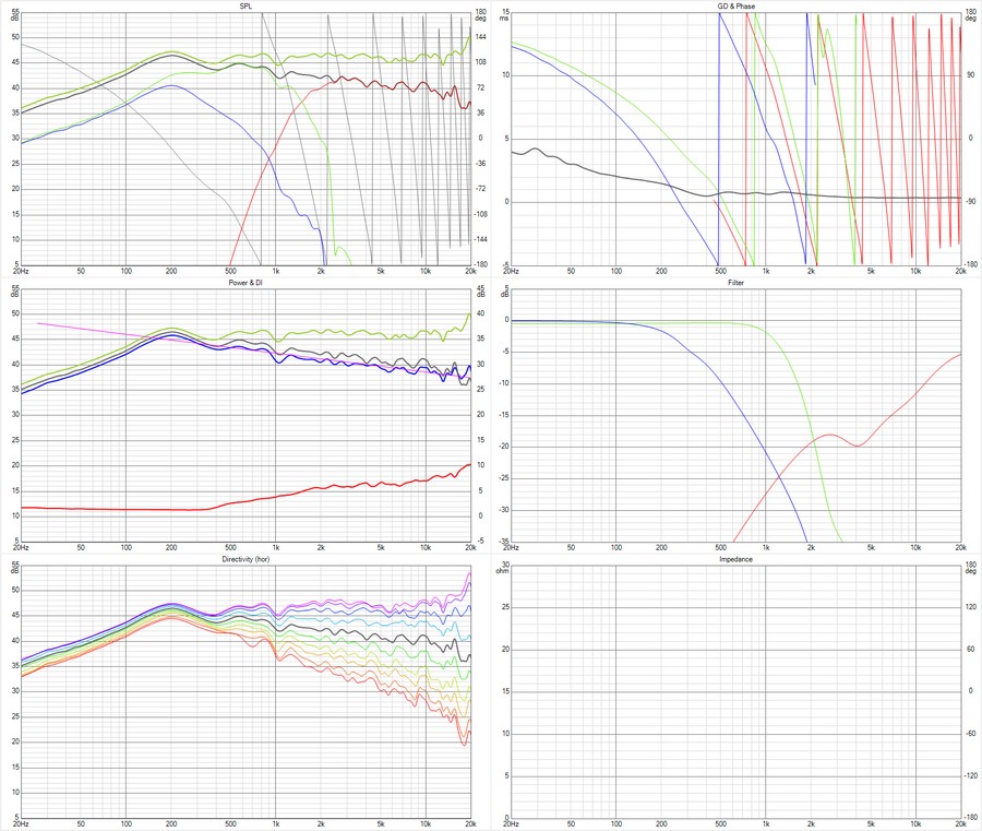

Proc zmensovat solidni zvukovd z STH12 ? Treba proto, ze takhle velkou bednu doma mit nemuzu. Proto si pro sebe delam tenhle projekt. Celkova koncepce vychazi z Mabatova nemene uspesneho TWR projektu. Je to tedy 2.5 pasmo v subtilnim sloupku (sirka cela 23cm). Tato verze bude zrejme pouzivat levne 8" Daytony DS215-8 s extra silnym pohonem (oproti Visatonu WS20E), obe oddelene komory s basreflexy. Nyni zkousim jeden bassreflex vyvedeny zepredu, druhy zezadu. Proc tak, rozepisu nekdy pozdeji.
Kazdopadne zakladem je zvukovd, vygenerovany a nasimulovany Mabatovym toolem. Tento model jsem posleze vytisknul na 3D tiskarne a omeril s nekolika drivery. Aktualne je osazen DE502, s nim i probihaji i poslechove zkousky (miniDSP). V priloze par obrazku, co, proc, jak.
Jeste se bude zkouset i DE360 (samotny zvukovod s nim uz zmeren je), uvidim, co bude ve finalni verzi....

samotna podoba zvukovodu ATH8 a ABEC simulace..

...polary Daytonu DS215-8. Chovani nad 2k nic extra, nicmene lze to "zabit". Dale zkresleni prvni verze na miniDSP (jen zminim rostouci 3. harmonickou az k 1kHz, nicmene drzi se kolem 1%...),
Jinak basy tohoto 2.5p jsou jsou az nadocekavani (nynejsi setup je 2x35L, ladeni kolem 37Hz, viz simulace vyse - takze podladeni, souvisi to s konkrektnim poslechovym prostorem).

Tak vám nevím, s těmihle Daytony. Já bych to tam asi nedal.

PríspevokZaslal: St október 07, 2020 11:29:13    Predmet: Odpovedať s citátom
Zelený napísal:
Už lepím endgrainovou spárovku na čela a je toho pěkná hromada Very Happy Bude tento projekt dostupný i pro další zájemce? Já bych se sice rád zbavil těch nakoupených WS20E, ale tohle by mohlo být také zajímavé.
Tak proc by ne. Finalni bednu bych chtel udelat asi nehranatou, tzn. profil "kridla", tzn. zrejme jednotlive filety bud z preklizky, ci sparovky, nevim jeste. Kazdy dil pak na CNC + nejake celo. Ale to je vse otevrene....
Mabat napísal:
Nedavno jsem mel v ruce i Peerlessy 830869. Sice maji polovicni magnety, ale nahore zase vypadaji podstatne lepe. Cenove jsou uz ale skoro o pulku drazsi..... (58 vs 81E)

Mate takovy, jak to rict, ortodoxne exaktni pristup k vecem Smile Ja nejsen na takove vedomostni vysi, ze vam reknu, ze kvuli slabsimu magnetickemu pohonu, bude zvuk o 13.12% horsi nebo dokonce jen jiny a jak moc jiny. To neumim.
K vyberu basaku na STH12: Dny a tydny jsem hledal, vicemene jen dle PDF, a nasel tuto Sicu. To ze to neni spatny reprak naznacoval pochopitelne uz datasheet, ale ja do te doby fi Sicu moc neznal, mel sem od nich vlastne jen jeden driver a 6.5" basak. A jak moc lze datasheetum vyrobce verit, to je vzdy velka otazka. Resp. otazka zkusenosti. Treba u Monacoru vime, ze to je casto dost jinak. Ale to i u Daytonu; vyrobce napise Fs napr 35Hz a realita je napr 45Hz apod. A uz tady by nekteri narocni "klienti" takove repro nechteli, protoze v PDF je prece neco jineho.* Zkresleni neuvadi bezne temer nikdo (krom napr. BMS).
Konkretni konstrukce, ktera mi nyni hraje na aktivu tzn. 2xDS215 + DE502 je za mne naprosto perfektne poslouchatelna. Nedokazu asi rozlisit, ze tam je neco spatne nebo ne uplne idealne. Resp. dokazu, ale napr. na bedne viz priloha. Ta meri a i hraje opravdu velmi spatne. Komentar k mereni asi neni treba ani pro mene technicky vybavene uzivatele zdejsiho fora. Staci si okometricky porovnat tento obrazek se stejnym pro tento projekt z prvniho prispevku.

Tady je jinak porovnani parametru DS215-8 vs Peerless 830839.(dvojnasobna velikost magnetu se napr. projevi v dvojnasobnem Vas (ekvivaletni objem 1.52ft^3 vs 3.09t^2, dale ve vyssim BL 9.89 vs 8.92). Jednoduse receno, Peerless potrebuje 2x tak vetsi objem bedny. Dale Dayton ma tezsi membranu 29.7 vs 23.99g (tzn. je to "vic" basak), ale to zase znamena, ze to bude (asi) horsi nahore. To jeste "zhorsuje" indukcnost na 1kHz - Dayton ji ma temer dvojnasobnou 1.25mH vs 0.63mH. Podobne "hraje i Cms (poddajnost kmitaciho systemu) - cim vetsi cislo, tim "mekkci"/poddajnejsi zaveseni (0.72 Dayton vs 1.21 mm/N u Peerlessu).

Neměl bys k tomu zvukovodu ještě simulovanou vyzařovací impedanci?
DSA215-8 jsi vůbec nezvažoval?
Jo ten byl v hledacku jako prvni pro tento projekt. Ale nejak jsem se asi zalekl toho hliniku. Ten by snad mel mit, dle PDF, "problem" nahore posunuty vys. Mozna to byla chyba, ale nerikam, ze tam jeste neprijde.
Tu vyzarovaci impedanci ted nemam, simuloval jsem to nekde zkraje roku. Takze zase to musim nekde vyhrabat a znova se s tim naucit....

Na to kašli, to jen jestli jsi to neměl někde po ruce.

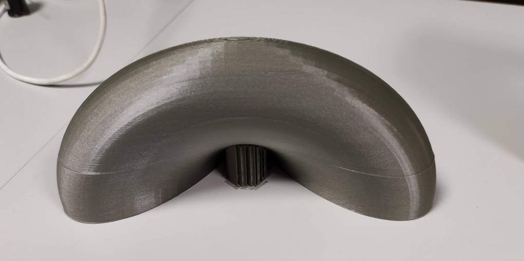

Jenoduchy model Mabatova volne stojiciho 260x82mm zvukovodu pro 3D tisk prototypu.

Jak se takováhle věc nejlíp tiskne?
Pet007
Založený: 12 november 2015
Príspevky: 551
Bydlisko: Jablonec n.N.
PríspevokZaslal: Št október 15, 2020 07:35:54    Predmet: Odpovedať s citátom
To by mne taky zajimalo Smile
Kazdopadne na todle potrebuju tiskarnu s tisknutelnou plochou 300x300, kterou ted momentalne nemam k dispozici, jedine ze by se toho tedy nekdo ujmul.....
Ten ATH8 model jsem tedy tisknul klasicky z PLA, prirubou pro driver na podlozce + nejake podpery po obvodu. Tam zadna slozitost nebyla, jen u vetsich modelu, ktere zabiraji velkou cast podlozky hraje roli rovnomernost jejiho ohrevu. Jakmile je nekde o treba 5-10C jina teplota, muze se to zacit kroutit a je problem s prichycenim prvni vrstvy (na MK3s se mi to treba nepovedlo vytisknout, 3x jsem zacinal znova a stejne nic, prvni vrstva se nikdy nechytla jak mela, pak sem to dal na MK2s a tam ok). Takze takovy workaround je, ze se treba o tech 5C zvysi jeji teplota, ale to jsem jen nekde cetl, zkusenost zatim nemam....

na DIYA to niekto tlacil rozpolene na vysku
Pet007
Príspevky: 551
PríspevokZaslal: Št október 15, 2020 08:47:16    Predmet: Odpovedať s citátom
miero napísal:
Jo vidis, to je taky fakt, na prototyp by to tak nevadilo... I kdyz teda rotacni vec rozdelit na pul nic neres, to by muelo bejt na 1/4....
Naposledy upravil Pet007 dňa Št október 15, 2020 09:01:03, celkom upravené 1 krát.
Príspevky: 12759
PríspevokZaslal: Št október 15, 2020 08:59:45    Predmet: Odpovedať s citátom
Jak to, že ne? Položené diagonálně na podložku by se to tak možná vešlo i na menší tiskárnu.
Pet007
Príspevky: 551
PríspevokZaslal: Št október 15, 2020 09:18:04    Predmet: Odpovedať s citátom
A diagonálně by se to tak možná vešlo i na menší tiskárnu.
jo vejde se to i na Prusu, viz zde , cca 2x11hod tisku
Príspevky: 12759
PríspevokZaslal: Št október 15, 2020 09:30:00    Predmet: Odpovedať s citátom
No, to bude taky dobrodružství..
Přidal bych ještě "brim", zatím se mi to vždy osvědčilo. Teda hlavně u ABS, možná že u PLA to není tak háklivé. Každopádně držím palce Smile

Dakedy davno som nasiel firmu www.sethal.sk zameriavaju sa laserovu tlac etc. Dal som im nacenit denley synergy horn a tam vychadzala cena 2600e 😁ale to je uz hovado mozno toto by bolo lacnejsie
Pet007
Príspevky: 551
PríspevokZaslal: Št október 15, 2020 12:39:15    Predmet: Odpovedať s citátom

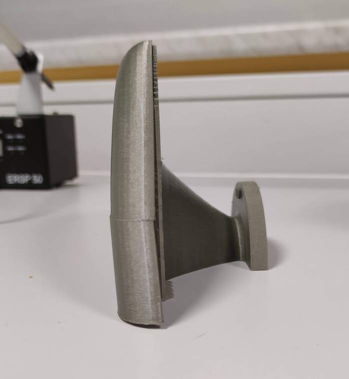

Tak za hodinu se udela misto na MKIIIs, tak teda dostane dalsi sanci se ukazat (doba tisku 13h20min....
Edit: tiskne se...
 Filesize:  58.4 KB
 Viewed:  110 Time(s)

PríspevokZaslal: Pi október 16, 2020 05:26:03    Predmet: Odpovedať s citátom
No tak bohuzel, s MKIIIs to asi fakt neumim... Vylozene to teda neni na vyhozeni, ale 100% to rozhodne taky neni...
