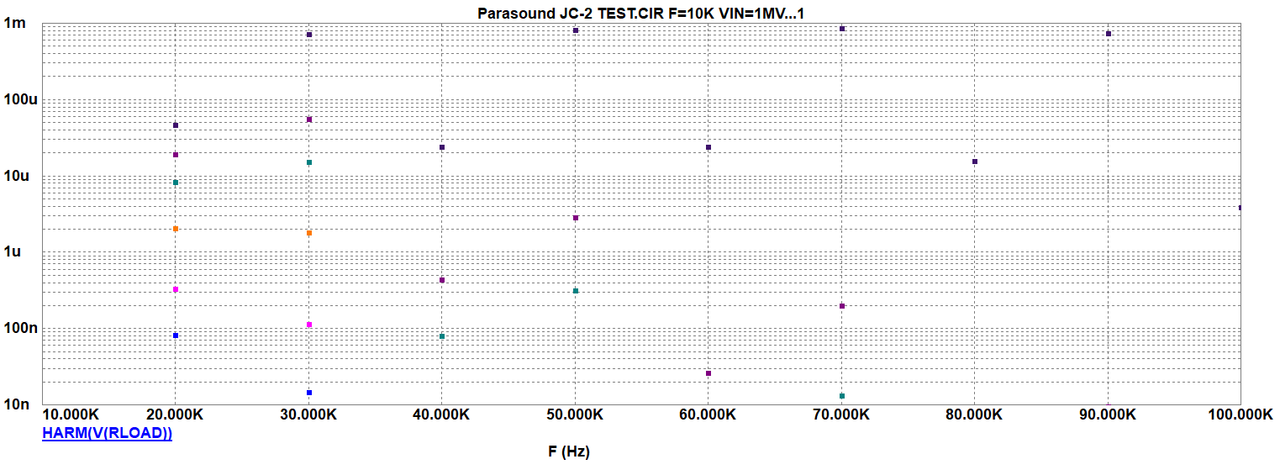

Zo zvedavosti som si JC-2 nahodil do MC12. Ak má niekto záujem, tu je cir súbor.
jmd
Príspevky: 3918
PríspevokZaslal: Ut október 20, 2020 08:38:26    Predmet: Odpovedať s citátom
OZ mi preťažujú výpočet hoci len DC analýzu. Keď "vypnem" napájanie OZ alebo aj keď odpojím výstup OZ od zbytku JC-2, tak je kľud a všetko svižne fičí. Pravdepodobne sa rozkmitávajú tieto OZ a MC12 má problém dopočítať parametre. Prosím stretli ste sa niekto s tým? Ako to vyriešiť? Prípadne prosím o tip na zaručene dobrý model spice OZ so vstupnými jFET? Prípadne ako tam vložiť náhradu ideálny OZ s -a+ vstupom? Ďakujem pekne

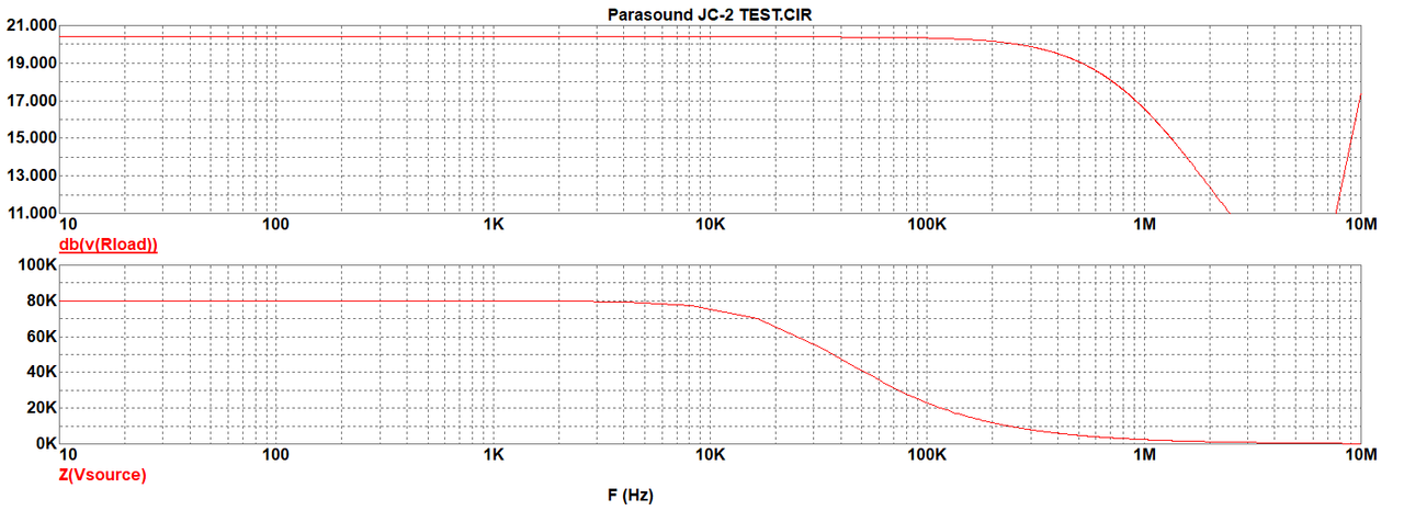

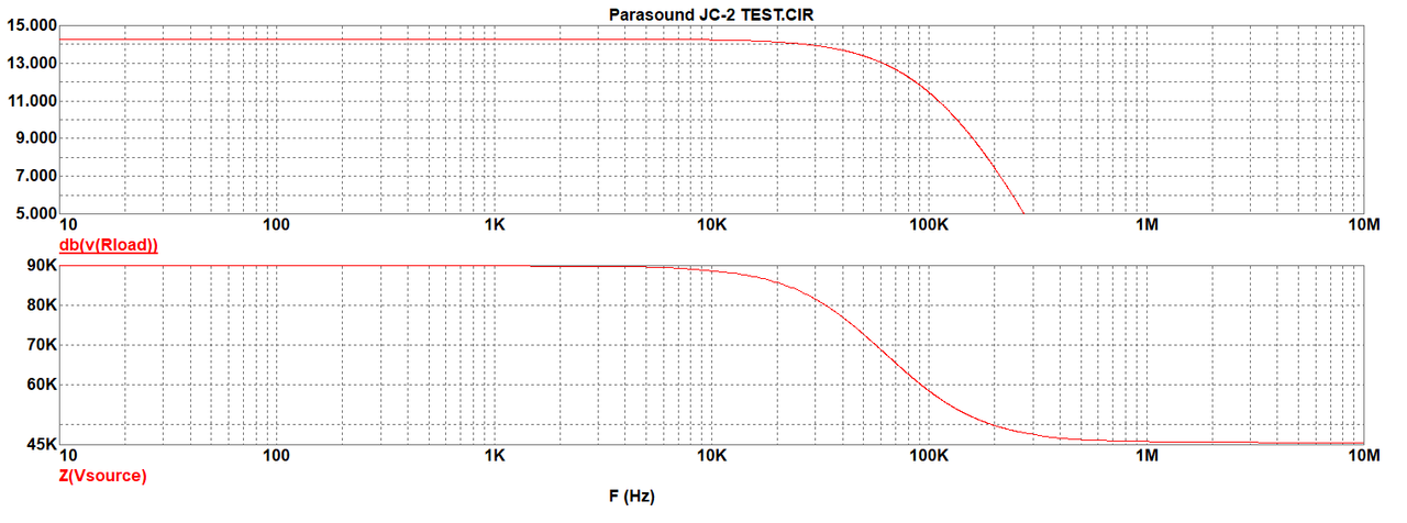

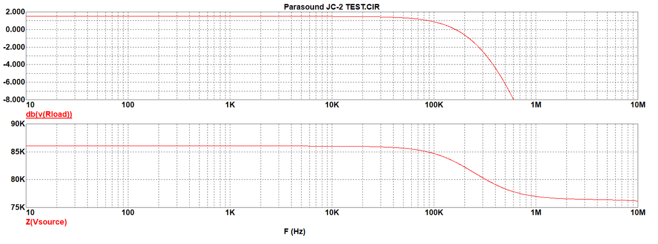

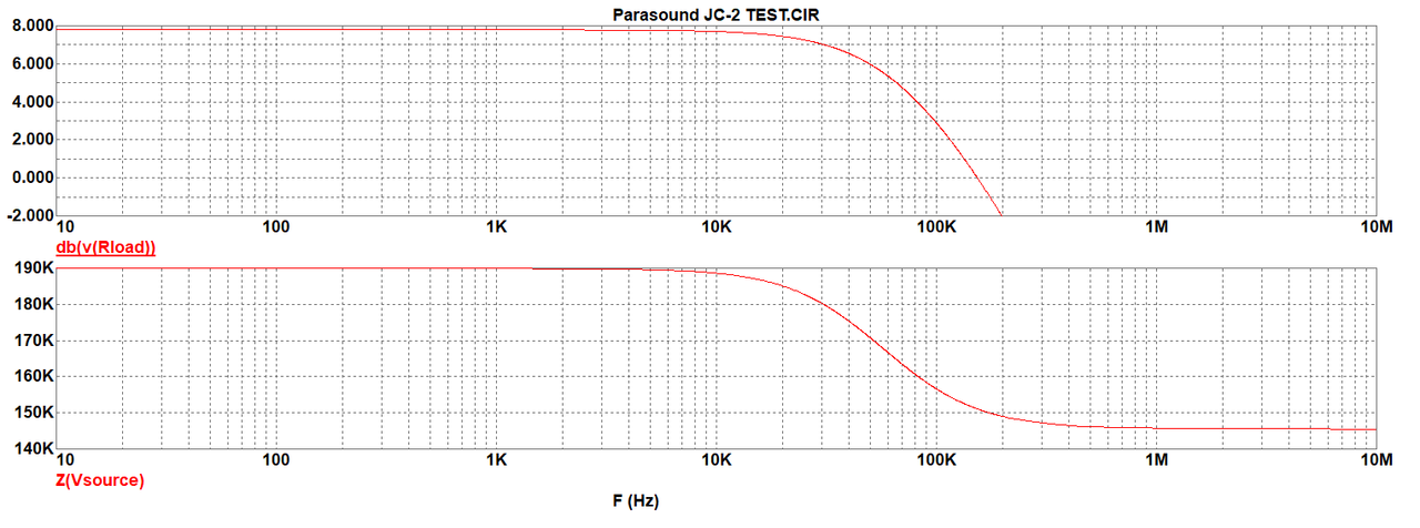

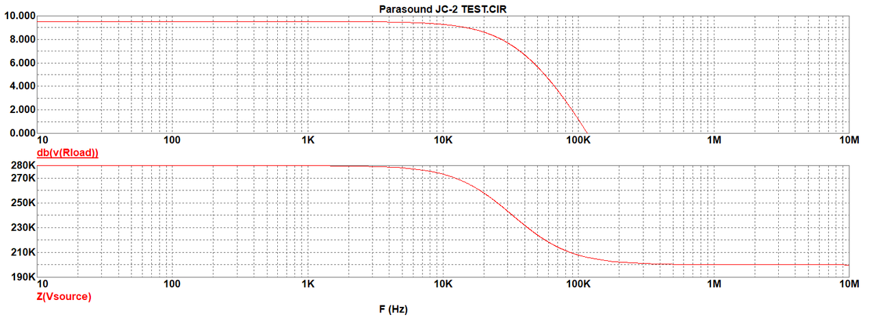

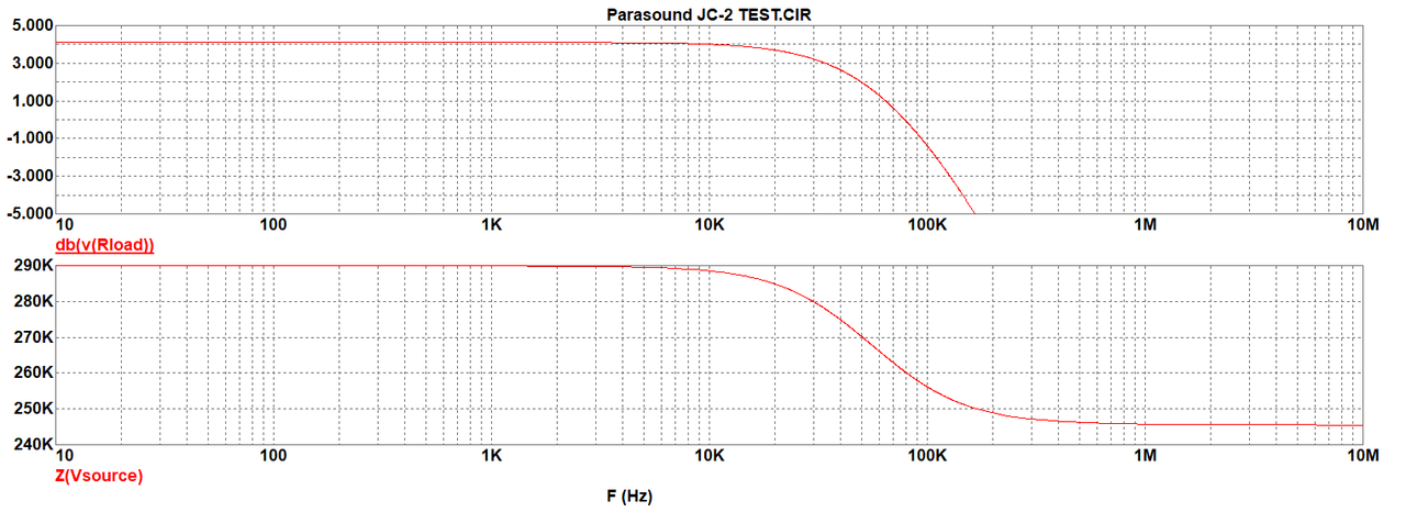

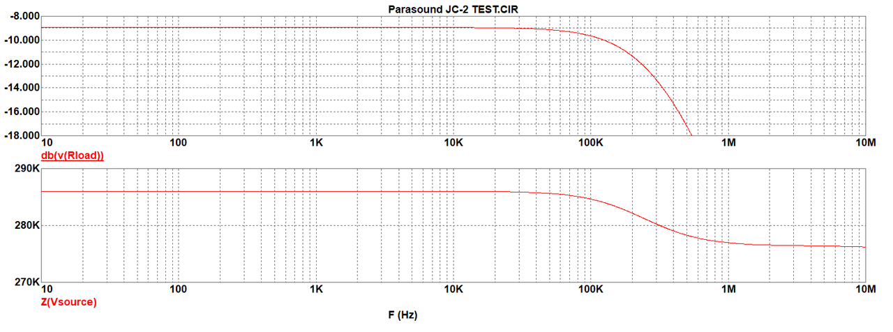

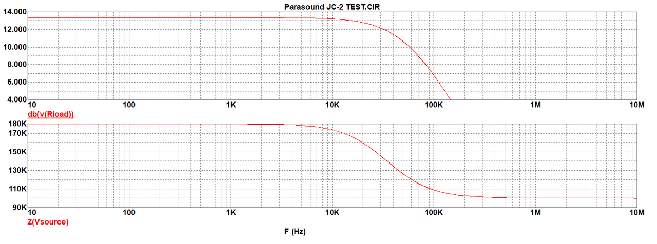

PríspevokZaslal: Ut október 20, 2020 11:42:49    Predmet: Odpovedať s citátom
Takto vyzerá fr závislosti od nastavenia vstupnej citlivosti a potenciometra hlasitosti.
VOLUME-max-GAIN-max
VOLUME-half-GAIN-max
VOLUME-max-GAIN-half
VOLUME-max-GAIN-min
VOLUME-half-GAIN-half
VOLUME-half-GAIN-min
VOLUME-min-GAIN-max
VOLUME-min-GAIN-min

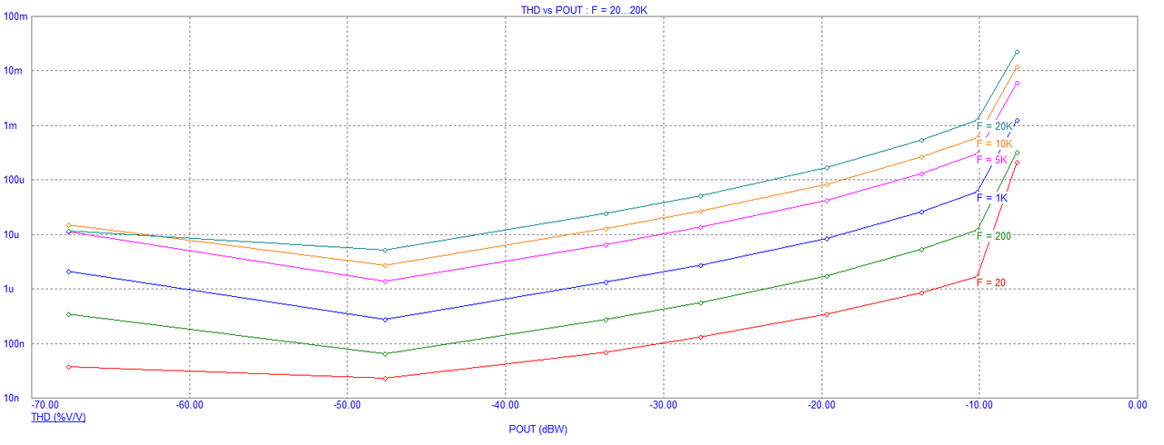

THD vz F vz P
jmd
Príspevky: 3918
PríspevokZaslal: Ut október 20, 2020 12:34:27    Predmet: Odpovedať s citátom
THD vz F vz Vout
