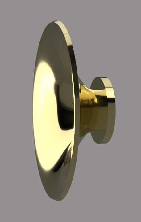

Jinak ani zlato by nepomohlo, kdyby to nebylo po obvodě ztočené zpátky, a ne jen tak nějak -
 Filesize:  24.33 KB
 Viewed:  75 Time(s)
 Filesize:  27.91 KB
 Viewed:  65 Time(s)

Včetně rollbacku zde: https://hifi.slovanet.sk/bb/viewtopic.php?p=339557#339557

Včetně rollbacku znovu zde -
Volnost použití je obecně značná. Kolik dalších pásem je pod tím, je tomu zvukovodu jedno. Dělící frekvence je daná použitým driverem a rozměrem repráku pod tím.
 Filesize:  15.13 KB
 Viewed:  70 Time(s)

Ak tomu rozumiem pred pár rokmi pre delicku napr. 1kHz si potreboval k dobrému výsledku pomalí 2x väčší priemer aj hĺbku, či sa mýlim?
8” vz 15”
Príspevky: 12763
PríspevokZaslal: Ne november 15, 2020 10:02:03    Predmet: Odpovedať s citátom
To zas asi úplně ne, ale skoro, dá se to tak říct. Hlavně, takhle dobré to nebylo ještě nikdy.

Mezitím se v Anglii vyloupl 15" -
 Filesize:  70.99 KB
 Viewed:  108 Time(s)
 Filesize:  239.39 KB
 Viewed:  100 Time(s)

PríspevokZaslal: So november 21, 2020 17:59:55    Predmet: Odpovedať s citátom
Má to pěkné. Tohle konkrétně je tedy frézované na CNC z bloku, ale jinak to dělá tak, že si slepí ty "okvětní lístky" a pak je jen skládá (takže to ve výsledku není úplně kulaté). Tak bude dělat ten druhý, co ode mě má, ale ten už bude víc jak jednou tak velký. Poslouchá mono a bude tam mít Axi2050.

a co tak tlacit z piesku?
- http://www.modelarna-liaz.cz/technologie/44-sandprint-3d-tisk-pisku/
Príspevky: 12763
PríspevokZaslal: Ut december 29, 2020 20:39:32    Predmet: Odpovedať s citátom
Vypadá to zajímavě a podle všeho je to po impregnaci pryskyřicí poměrně pevné i samo o sobě. Muselo by se to vyzkoušet.
No a nebo si to rovnou nechat odlít z hliníku. Jen nemám představu, kolik by následně bylo práce s leštěním.
