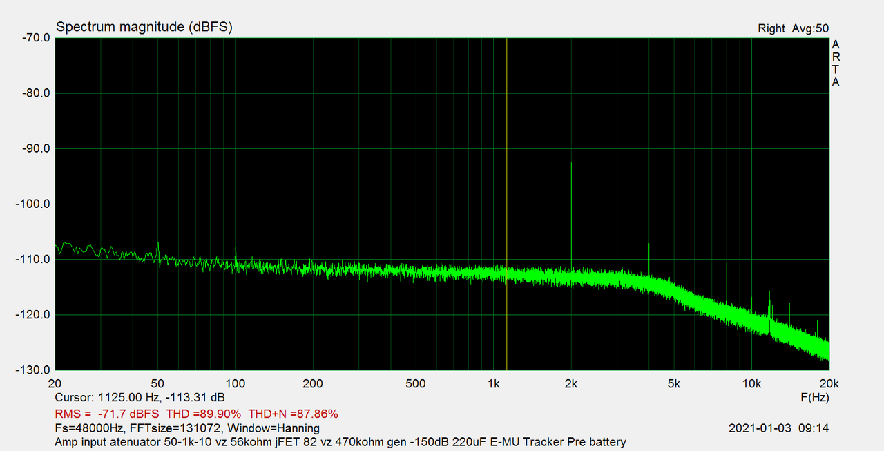

Tu je nameraný loopback USB karty E-MU Tracker Pre cez 2m symetrický kábel pohodený na stole. Prosím vás, môžem RMS=-100dB považovať za odstup šumu? Keby nebolo tých párnych harmonických, tak by som atakoval -130dB?
Tu je už v ceste zaradený zosilňovač s jeho atenuatorom vstupnej citlivosti. V ceste sú tieto odpory 50ohm výstup z karty, ďalej delič 1k+56k/560ohm, ďalší stupeň 82/470kohm a nízkošumový jFET vstup.
Tu je rovnako v ceste zaradený zosilňovač s jeho atenuatorom vstupnej citlivosti. V ceste sú tieto odpory 50ohm výstup z karty, ďalej delič 1k+10/56kohm, ďalší stupeň 82/470kohm a nízkošumový jFET vstup.
