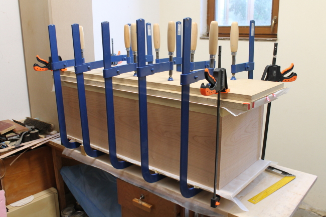

V zúfalstve počas lockdownu, keď som zistil že je nemožné si vypočuť a nechať si vyrobiť väčšie reprobedne som sa po dlhom vyberaní rozhodol, že si ich teda postavím, keďže práca s drevom mi nerobí problém. Nakoniec som si vybral projekt Duetta v jednodielnej verzii https://acoustic-design-online.de/de/duetta-adw.html.
Je to trojpasmo s bassreflexom, osadenie reproduktory Eton, výškový ER4, stredy 7-360/37HEX, basy 11-212/C8/50Hex (náhrada za 11-581/50Hex).
Pár fotiek zo stavby.
dyhovanie
 Filesize:  225.38 KB
 Viewed:  156 Time(s)
lepenie
 Filesize:  186 KB
 Viewed:  148 Time(s)

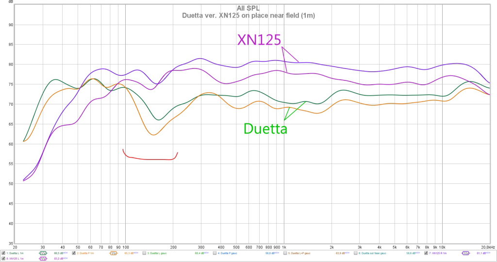

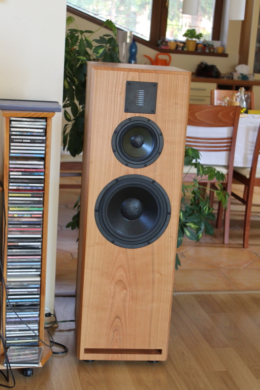

A takto to vyzera hotove. Pre porovnanie frekvencna charakteristika v porovnani s xiavian XN125, na tom istom mieste, merane pribilizne v 1m, ale problem kam dat mikrofon, nakolko duetta je oproti XN125 riadne velka bedna (110x35x41 cm).
 Filesize:  87.52 KB
 Viewed:  155 Time(s)
 Filesize:  188.18 KB
 Viewed:  206 Time(s)

Povrchova uprava: ceresnova dyha, lepena disperznym lepidlom "Titanbond for cold veneering".
Skusal som aj WOODFIX D3 (tiez disperzia), ale ta na moj vkus rychlo zavadne.
Postup: velke plochy - naniest lepidlo - pouzil som valcek na nanasanie lepidiel, musi zostat suvisla vrstava lepidla, polozi sa dyha, na nu papier na pecenie (z rolky), makka guma (Guma A160, 5mm), pomocna doska, stiahnute so svorkami.
Vrch a spodok stiahnute pomocou gurtni na uchytenie nakladu
Zosvorkovane 1,5hod.
Predne zosikmene hrany - nazehlene na zavadnutu disperziu.
Dyha je z Jafholzu (jedny z mala mali otvorene aj pocas lokdownu), na bocne steny som si ju nechal "zosit", zvysok vychadzal bez zosivania - nechali ma vybrat si zvazok.
Potom obrezat, brusit, vyfrezovat otvory a napustit olejovym voskom.

podla fotiek to vyzera vyborne sikovny si. Nech hraju Wink
