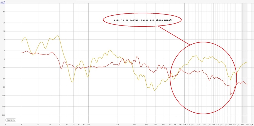

Súčasnosť XIV - DRC III (2022-)
Po viacročnom počúvaní pomocou DRC, ktoré využívalo filtre, ktoré som si vytváral sám v REW a manuálne si ich upravoval, som sa rozhodol aj na základe príspevkov od krytona na vedľajšom fóre vykúšat DRC pomocou Dirac Live. Prvé pokusy neboli moc úspešné, ale keď rozšírili použitie aj o Standalone modul, podarilo sa mi to na PC oživiť k mojej plnej spokojnosti. A dokonca potom mi začal fungovať aj VST modul v Audirváne. Súhlasil som s krytonovými poznatkami, že hlavný prínos je v zlepšení dynamiky a lokalizácie a počúvanie sa mi už tak páči, že inak už ani počúvať nechcem. Najviac sa mi osvedčilo základné DRC (hlavne na basoch) spraviť pomocou vlastných filtrov vytvorených a upravených v REW a až takýto upravený signál ponúknuť na doupravenie Diracu.
Po prečítaní tejto recenzie som sa rozhodol vyskúšať aj Focus Fidelity. Zdá sa mi, že robí v podstate veľmi podobné úpravy ako Dirac Live, len na rozdiel od Diracu to nie je čierna skrinka, ale jeho výstupom je štandardný FIR filter. V prílohách dám aj porovnanie impulznej odozvy oboch riešení.
Zvukovo sa mi obe riešenia zdajú skoro nerozoznateľné a obe mi plne vyhovujú. Výhodou Focus Fidelity sa mi zdá aj podpora samplovacej frekvencie 384 kHz, ktorú Dirac Live Processor zatiaľ nepodporuje a ja ju pre DAC používam najradšej.

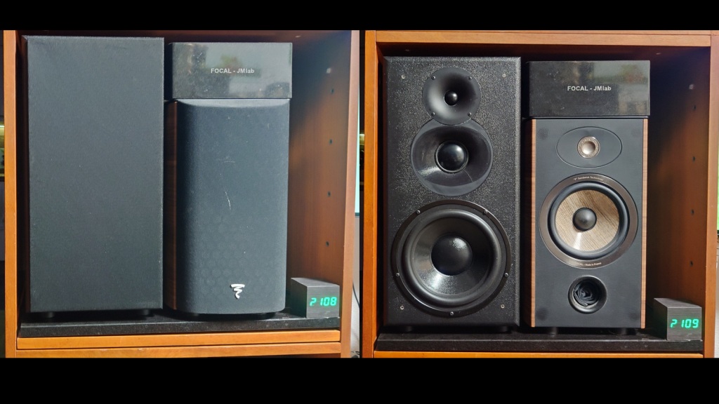

Budúcnosť V (2023-)
Možno v tomto roku k focalom pribudne aj trojpásmový regálový DIY bratríček?

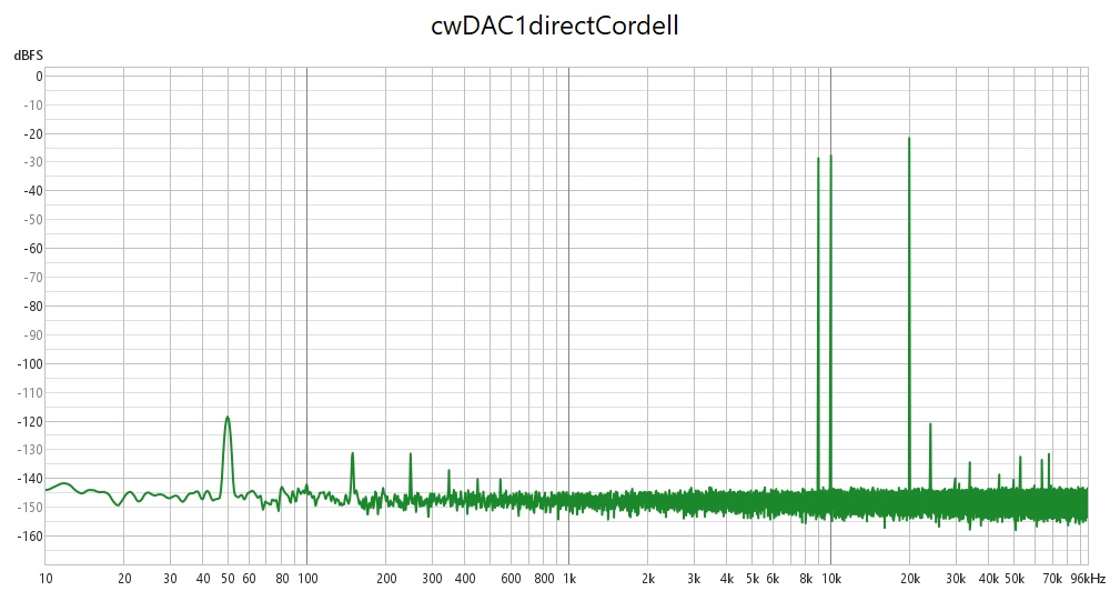

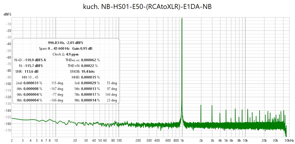

Tak som bol zvedavý aj ja. A aj keď je dozadu k CW DAC horší prístup, premeral som.
 Filesize:  145.4 KB
 Viewed:  28 Time(s)
 Filesize:  161.9 KB
 Viewed:  27 Time(s)
Qobuz,Tidal,DS918+>PC/Win10+lasso/Roon+HQPlayer(REWfilter+DLP\FF)/>
>NA Sunrise[cw DAC1USB(+ALPS+DO)\Topping E50\SMSL D300>>PRE90&EXT90>BVaudio PA300SSE]>
Naposledy upravil mrba dňa Ut máj 02, 2023 14:27:50, celkom upravené 1 krát.

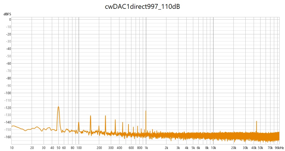

pokračovanie
 Filesize:  149.68 KB
 Viewed:  39 Time(s)
 Filesize:  149.76 KB
 Viewed:  23 Time(s)
 Filesize:  146.07 KB
 Viewed:  23 Time(s)

Tie zlozky sietoveho napatia sa zdaju byt rovnake ako s preampom, resp. posun o 5dB dolu je sposobeny zrejme nizsim vystupnym napatim samotneho DAC1 nez ked si ho meral s preampom.
Kazdopadne to vyzera, ze preamp PRE90 ma vyborne parametre, lebo s nim to meria multitony o nepocutelne "chlpy" lepsie, nez bez neho.
Tie horsie sietove zlozky u CW DACu by mohol mat na svedomi nesymetricky vystup. Popripade kabel&redukcia na XLR. Upgrade vystupu na symetriku by tomu mohlo pomoct. No len uvazujem, overene nemam a vlastne som CW DAC so symetrickym vystupom u seba ani nepocul.
Vlastne "overit" to mozes i tak, ze zmerias E50 s nesymetrickym vystupom.
Kazdopadne dakujem za merania, ten ADC vyzera byt pekna hracka :-)

PríspevokZaslal: Ut máj 02, 2023 15:05:38    Predmet: Odpovedať s citátom
Jj, nechávam si oba. Tie sieťové zložky si tiež myslím, že sú od nesymetriky, ale pod -90 dB si myslím, že ich nepočuje nikto. Ja rozdiel medzi tými dvomi DACmi ušami nerozoznám a počúvam to na striedačku už vyše roka. V meraniach má niečo lepšie DAC1, niečo E50. Myslím si, že pre Customworks je to pre viac ako 7 ročný DAC dobré vysvedčenie.
PRE90 má jeden vstup symetrický a druhý nesymetrický, takže mi to takto vlastne aj vyhovuje.

Veď ja som nemeral len DAC1USB, ale celú svoju zostavu, len z výstupu predozilňovača PRE90. Celá zostava zostala zapojená tak, ako ju používam, aj s prepojením cez XLR na PA300SSE v 1.triede. Len na meranie som použil nevyužítý RCA výstup z PRE90.
Takže ukazuje to realitu, akú mám doma.
Mňa potešila tá čistota bez smetí medzi 2 až 44 kHz u DAC1USB.
Na rozdiel od E50.
 Filesize:  148.08 KB
 Viewed:  34 Time(s)
 Filesize:  153.72 KB
 Viewed:  30 Time(s)
Naposledy upravil mrba dňa Št máj 04, 2023 05:07:19, celkom upravené 1 krát.

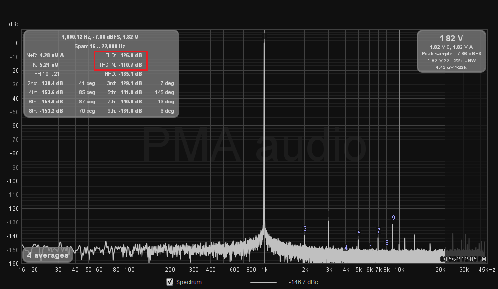

PMA: Pavle, myslíš že to zkreslení, které jsi naměřil, dělá AudioBuffer, nebo to leze už z D10s ?
Príspevky: 20458
PríspevokZaslal: St máj 03, 2023 20:52:24    Predmet: Odpovedať s citátom
opa napísal:
Trochu přidává buffer, D10s samotný (+ ADC Cosmos) má THD1kHz cca -126dB. Je to ale zatíženo velmi nízkou vstupní impedancí ADC Cosmos, jinak by určitě slezly vyšší harmonické. Ony ty LM4562 v D10s už dneska nejsou buhví co.
 Filesize:  76.49 KB
 Viewed:  32 Time(s)

PríspevokZaslal: So máj 06, 2023 22:17:53    Predmet: Odpovedať s citátom
PMA napísal:
Nezdají se mi tam ty síťové složky a chtělo by to optimalizovat citlivost i měřítko na ose Y.
Tak som vybral E50 zo zostavy a na notebooku odmeral samostatne. Na pracovnom stole pri PC a monitoroch ešte na -135 dB 50 Hz bolo, ale po prenesení do kuchyne, kde v blízkom okolí nie je nič rušivé už to vyzerá dobre.
 Filesize:  175.56 KB
 Viewed:  30 Time(s)
 Filesize:  177.29 KB
 Viewed:  27 Time(s)

PríspevokZaslal: Ut jún 13, 2023 18:23:52    Predmet: RS52+ Odpovedať s citátom
RS52+
Tak nové bedne sú doma, ARIE išli k AVR hlavne pre TV (tu počujem výrazné zlepšenie) a RS52+ zatiaľ počúvam bez subov a bez DRC. Aj tak je to veľmi príjemné počúvanie a mať tieto bedne od začiatku, tak sub(-y) ani nezháňam. Majú veľmi pekné podanie basov.

J
Založený: 24 september 2007
Príspevky: 1331
PríspevokZaslal: So august 05, 2023 07:28:14    Predmet: Odpovedať s citátom
Ja som už viac-menej na koncerty zanevrel. Minimálne čo sa týka "neakustických" žánrov. Takmer vždy som bol sklamaný z toho kraválu. Moja aparatúra doma zďaleka nie je dokonalá, ale oproti tomu čo páchajú zvukári na koncertoch je to priam lahodný posluch.
Samozrejem že pri vážnej hudbe, jazze, folku a pod. je situácia iná a tam si to rád pozriem/vypočujem na živo.
PS: Pekné trojpásma. Je to uzavretá konštrukcia?
mrba
Založený: 09 máj 2014
Príspevky: 1246
PríspevokZaslal: So august 05, 2023 10:50:47    Predmet: Odpovedať s citátom
Hej, uzavrenka.
