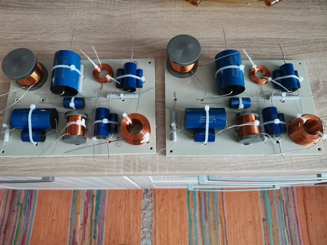

Stavim a trochu jsem se zasek. Troels ty velký cívky(vlevo nahoře) lepí nějakým spešl lepidlem. Stačil by mě na to čirej silikon nebo Mamut? Ta deska je polypropylen a bude tam na ležato.

PríspevokZaslal: Ut jún 09, 2020 18:21:02    Predmet: Odpovedať s citátom
Mamut je OK

PríspevokZaslal: Št jún 11, 2020 22:36:33    Predmet: Odpovedať s citátom
Rozhodujúce je chemické zloženie lepidla, a to "špeciálne" lepidlo je zložením MS polymér.
Aj Mamut je MS polymér:
https://www.denbraven.sk/produkt/mamut-glue-high-tack/
a tiež množstvo iných lepidiel po rôznymi značkami.
Výhodou MS polyméru (okrem lepiacich schopností) je jeho chemická neutrálnosť a možnosť umytia vodou v nezaschnutom stave.
Silikónové lepidlá a tmely sú väčšinou kyslé a kyseliny (bežne octová) v nich obsiahnuté môžu naleptávať niektoré povrchy a podporujú koróziu kovov.
Ale neutrálny silikón by bol tiež použiteľný. MS polymér je však pre tento účel lepšia voľba.

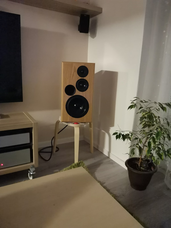

PríspevokZaslal: Pi september 18, 2020 19:36:07    Predmet: Odpovedať s citátom
Konečně

seas
Založený: 25 október 2006
Príspevky: 935
Bydlisko: Kladno
PríspevokZaslal: Pi september 18, 2020 21:25:51    Predmet: Odpovedať s citátom
Bude to znít blbě, bedny jsem už měl ale postavil jsem to právě jen kvůli vzhledu protože mi to evokovalo bedny z Tuzexu, když jsem byl malej. Obyč lakovanej papír a hlavně textilní kalota kterou nemusim ale byl jsem připravenej vyměnit za kov 27TBFC/G(mám ho doma a všude tvrdí že to jde bez úprav výhybky). Úplně vážně nic jsem od toho nečekal. No krapet mi to vyrazilo dech. Už jedu druhej den a právě projíždim komplet Dire Straits. Prvně, je tam obrovskej wow efekt jak je ta bedna ošklivá a jak hraje, je to hrozná facka.
Myslel jsem si jak mě ty basy tady v tom obýváčku oproti 11ti litrový bedně umlátěj ale velkej omyl a škola života. Naopak basů v dobrým smyslu míň což je u mě dobře a bassreflex dopředu je tady obr výhoda. 12ti centrimetrovej středák, neskutečný. Detail, barvy, prostor to je nejvíc co do teď nechápu. Výšky tam si nejsem jistej proti kovovýmu. Prostě nevim coje lepší nebo správně. Vždycky mi textilní vejškáče šustily ale tady ne. Nijak si to nechci chválit, není to můj návrh ale nechápu jak to může takhle hrát. Plně si uvědomuju že nový koště dobře mete ale takhle?
Těšim se až přijde otec protože si ucvrkne.

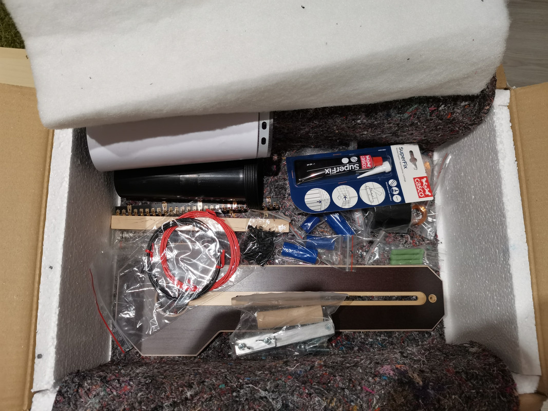

PríspevokZaslal: Št október 08, 2020 22:27:21    Predmet: Odpovedať s citátom
Jen dodám, po zkušenosti s touhle bednou objednána výhybka na Troels centr-641. Nemám na něj místo tak to teď stavět nebudu. Bude to znít blbě ale celá krabice jde do sklepa. Po zkušenosti z Classic jsem to prostě musel mít do budoucna. jinak Jantzen precizně zabalený, možná trochu mín tlumení než bych na tak velkou bednu očekával.

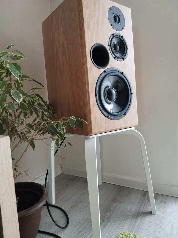

PríspevokZaslal: Pi október 09, 2020 05:56:22    Predmet: Odpovedať s citátom
Pekna praca a musim uznat ze ta bedna ma nieco do seba tym retro designom, ale tie zaoblene rohy tomu davaju smrnc sucasnosti

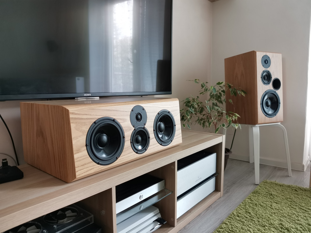

PríspevokZaslal: So október 17, 2020 15:48:31    Predmet: Odpovedať s citátom
Plechy doma, tak to má konečně čtvery nohy

PríspevokZaslal: So október 17, 2020 16:06:24    Predmet: Odpovedať s citátom
Krasny, tyhle regalovy 3p mam rad, jednoduchy elegantni, a uz to ma i nejaky ten spodek.
