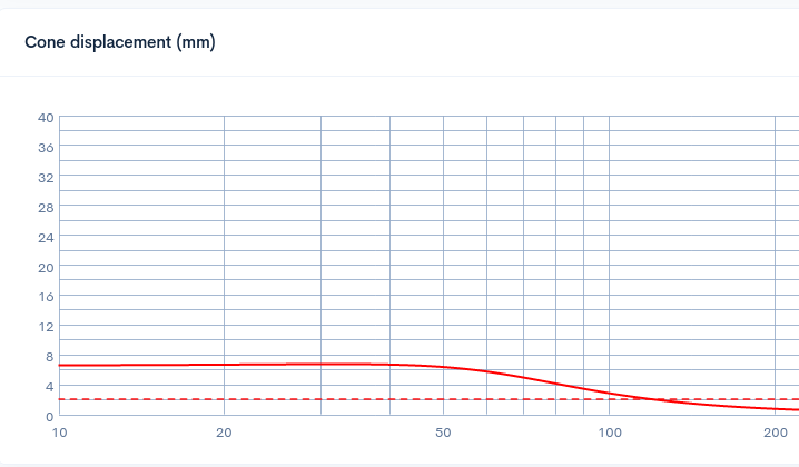

narychlo z tej doporucovanej kalkulacky pre Visaton KT100V
objem 12.1 litrov
trubku bassreflexu siroku aspon 17mm (vychadza dlzka 38mm), pre 35mm sirku dlzka 178mm
pri vyssich hlasitostiach a na frekvenciach pod 100Hz ti to ale bude riadne skreslovat, v simulacii to prekracuje to maximalnu vychylku repraku - opatrne
 Filesize:  34.64 KB
 Viewed:  31 Time(s)
 Filesize:  24.41 KB
 Viewed:  26 Time(s)
Naposledy upravil miero dňa Po jún 20, 2022 19:23:31, celkom upravené 1 krát.

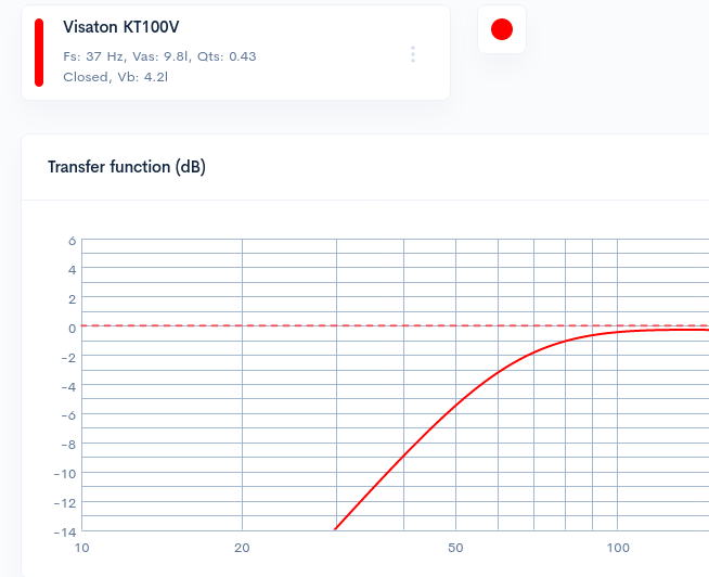

PríspevokZaslal: Po jún 20, 2022 19:22:00    Predmet: Odpovedať s citátom
ak by si chcel uzatvorenu, tak objem 4.2 litra
 Filesize:  35.01 KB
 Viewed:  24 Time(s)
 Filesize:  24.16 KB
 Viewed:  33 Time(s)

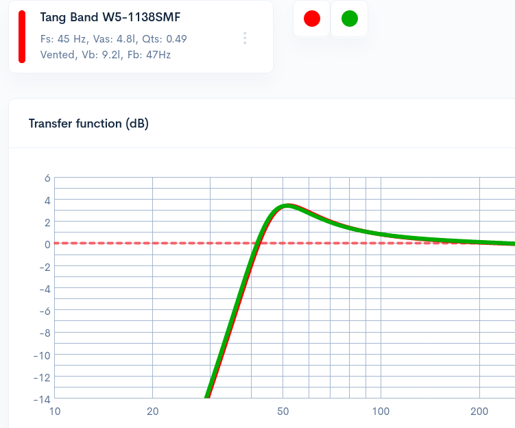

Toto je nad rozpocet o par EUR, ale vyplatilo by sa to myslim ak pises, ze citis nedostatok basov:
- https://www.soundimports.eu/en/tang-band-w5-1138smf.html
Hlavne ta max. vychylka je velmi stedra.
Objem (bez bassreflexu): 9.2 l
Bassreflex priemer 50mm, dlzka 266mm.
 Filesize:  52.86 KB
 Viewed:  28 Time(s)
 Filesize:  32.95 KB
 Viewed:  27 Time(s)
