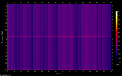

hmm, ale toto je podozrive, SoX mozno nerobi spravne resampling pri prechode 220500->96000.
Predchadzajuci prikaz som poupravil takto:
kód:
sox -V3 --multi-threaded \
    "$IN" \
    -b 24 -r 96000 "$OUT" \
    stats \
    upsample 5 sinc -21k -t 1000 vol 5 \
    rate -v 96k stats
Taketo velke urovne su v rozdielovom subore (oproti vystupu z predchadzajuceho prispevku):
kód:
             Overall     Left      Right
DC offset   0.000000  0.000000  0.000000
Min level  -0.000120 -0.000120 -0.000071
Max level   0.000049  0.000049  0.000030
Pk lev dB     -78.40    -78.40    -83.00
RMS lev dB   -144.02   -142.73   -145.85
RMS Pk dB    -112.73   -112.73   -117.40
RMS Tr dB    -162.32   -161.08   -162.32
Crest factor       -   1645.97   1388.20
Flat factor     0.00      0.00      0.00
Pk count           2         2         2
Bit-depth      11/24     11/24     11/24
Num samples    7.20M
Length s      74.998
Scale max   1.000000
Window s       0.050
normalizovany rozdielovy subor
 Filesize:  246.79 KB
 Viewed:  81 Time(s)

Pokus Bessel filtra na 220500fs (44100*5) ... akurat bude potrebovat prehravanie a 1/4 hlasitosti a na 192kHz ... na 96kHz nestaci
mozno nieco podobne ma Dohnalik v jeho "optimal transient" filtri
ale zbytocne by tam bolo spektrum skopirovane 3x na 22-96 kHz
 Filesize:  33.08 KB
 Viewed:  48 Time(s)
Naposledy upravil miero dňa Po február 20, 2017 13:56:13, celkom upravené 3 krát.
