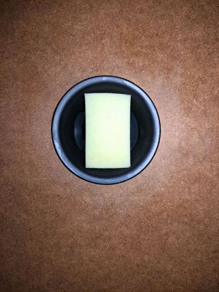

A možno nie oba a možno nie celkom. Mne sa na prvých aj týchto bedniach (keďže musia byť v kútoch) najlepšie osvedčili také molitanové hranolky, okolo ktorých ostalo po bokoch malé miesto. Lebo úplným upchatím stlmilo basy až moc.

Teraz si zmeraj ladenie reprosústavy, pravdepodobne si ju rozladil, ak chceš upchať bassreflex tak musíš dodať vlčie rúno toľko aby si dosiahol FC bedny, Gumo.

Tato tema je vcelku vtipna v kontexte zamerania tohto fora na “odbornikov”. Tatko Tom vies co si vobec s tym “pripchatim” technicky vlastne urobil? Zmenil si objem a podajnost vzduchu v basreflexe, cize si ho uplne odladil nie “pritlmil” (twda ako pise Zakk). Preco si do svojich podmienok nedas uzavrenku, ked to takto prznis?

To je zakladne nepochopenie toho co som napisal. Je rozdiel basreflex upchat a CIASTOCNE ho upchat, tak ako sem Tatko Tom dal obrazok, kde ostane okolo upchavky strbina

To je v poriadku. V konkrétnom priestore na konkrétnych reprosústavách to pomohlo presne tomu, pre čo to bolo. Už nie je - máme už necelý rok psíčka, vytiahol a požuval by ten molitan. Bedne sú kde byť môžu.
DSP, akustické úpravy ani ekvalizovanie nechem a nemôžem. Obývačku zdieľam s manželkou, mačkami a psíkom. Prevažnú väčšinu času sedím k reprákom chrbtom v rohu miestnosti a ak je moja doma, hraje cez ne rádio. Práve skrz to ako blbo majú v mnohých skladbách basy to bolo vyhovujúce. Prínos indikovala aj apka Spectroid z GooglePlay. Zvýšenie najspodnejších basov a potlačenie tých dunivých.
